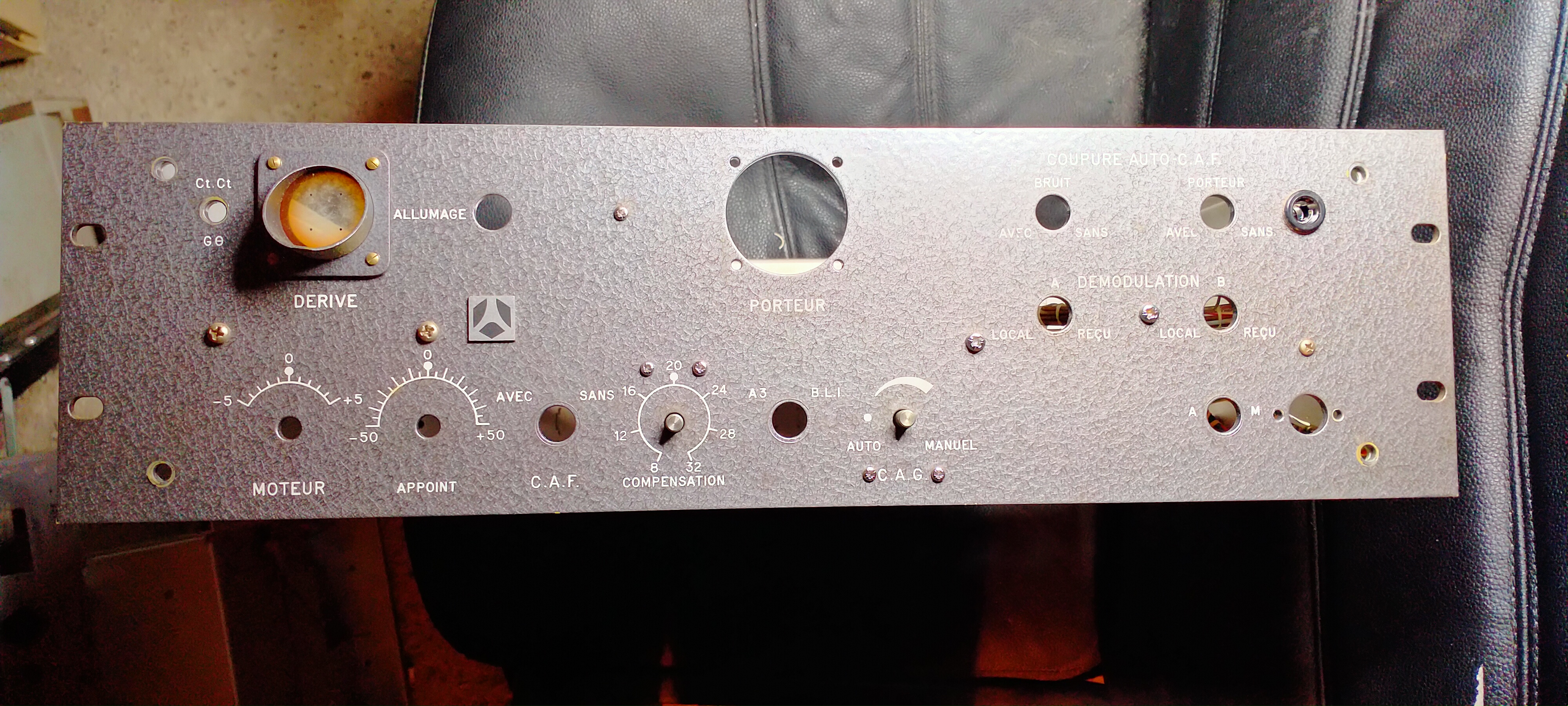

    Je démonte actuellement ce rack de 19'' (photo 918) dont le câblage intérieur était presque complétement coupé.

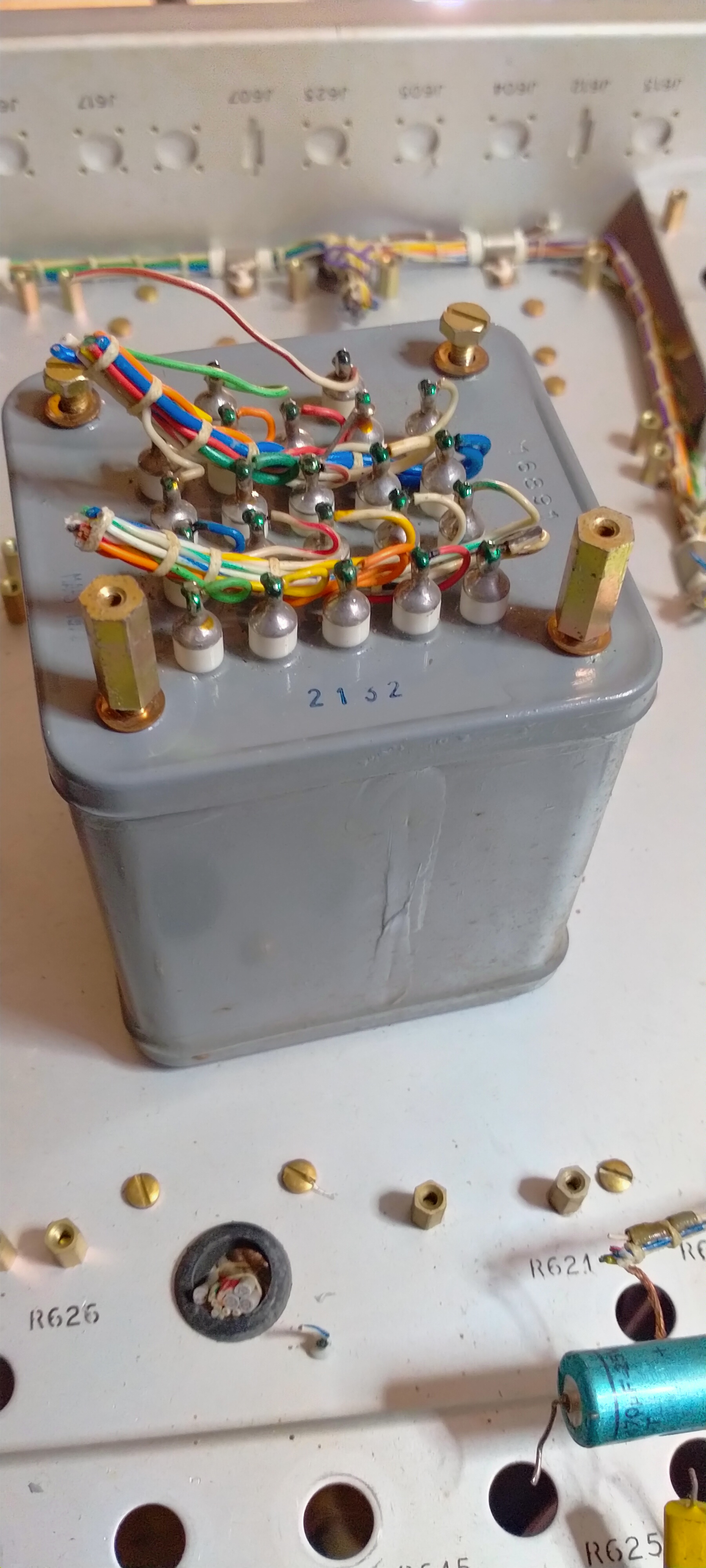

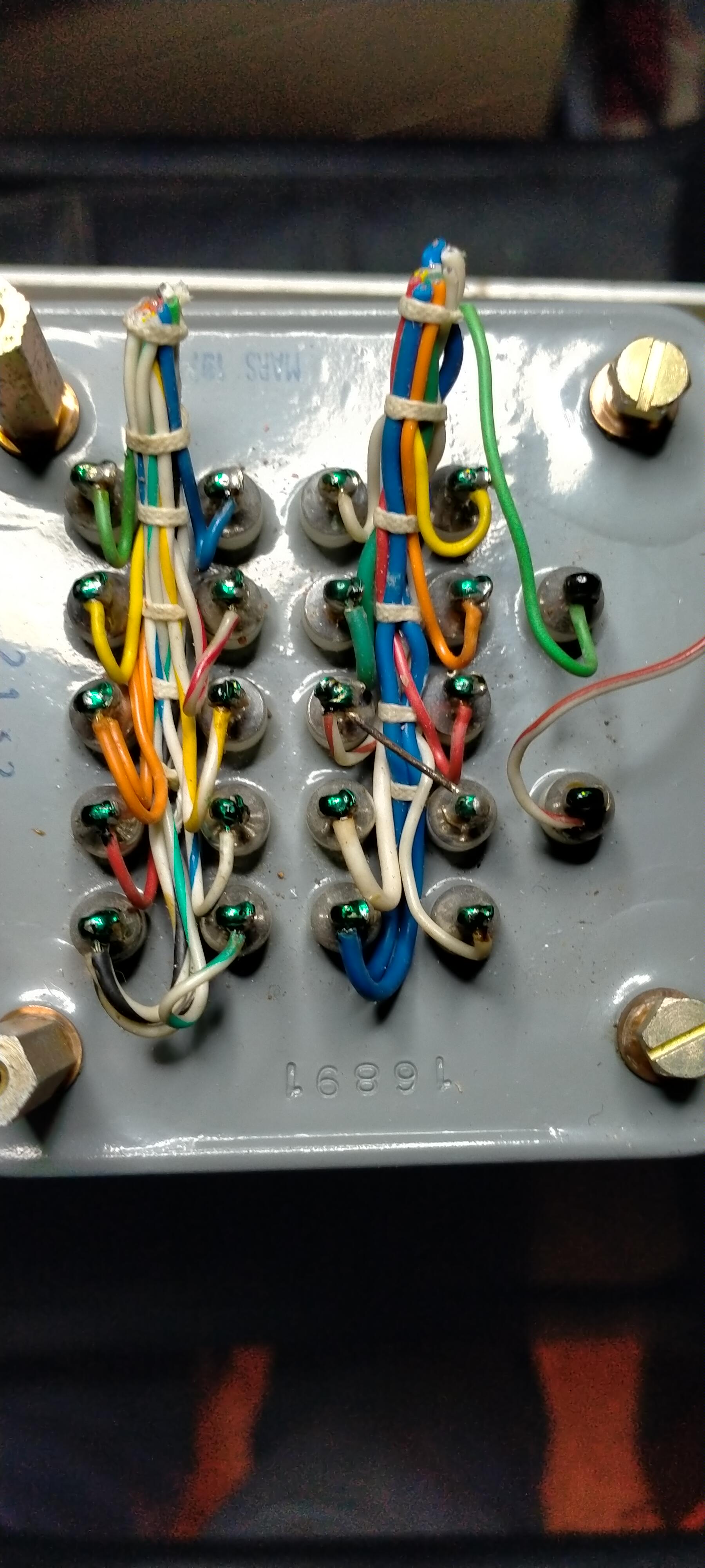

    Quelqu'un saurait il comment câbler et ce que donne ce transfo comme tensions?

    Une astuce si l’on peut repérer les fils de chauffage du tube cathodique : envoyer du 6V aux bornes correspondantes et mesurer les tensions obtenues sur les autres bornes
Sujet : transfo TH-CSF Nouveau De JMS49  Le 29-10-2024 à 11:17 sta
    Merci pour vos retours. Je vais essayer d'injecter du 6.3V dans le transfo en repérant les fils de chauffage sur le support du tube . Si quelqu'un est intéressé ,j'ai deux tubes et les supports à vendre.
