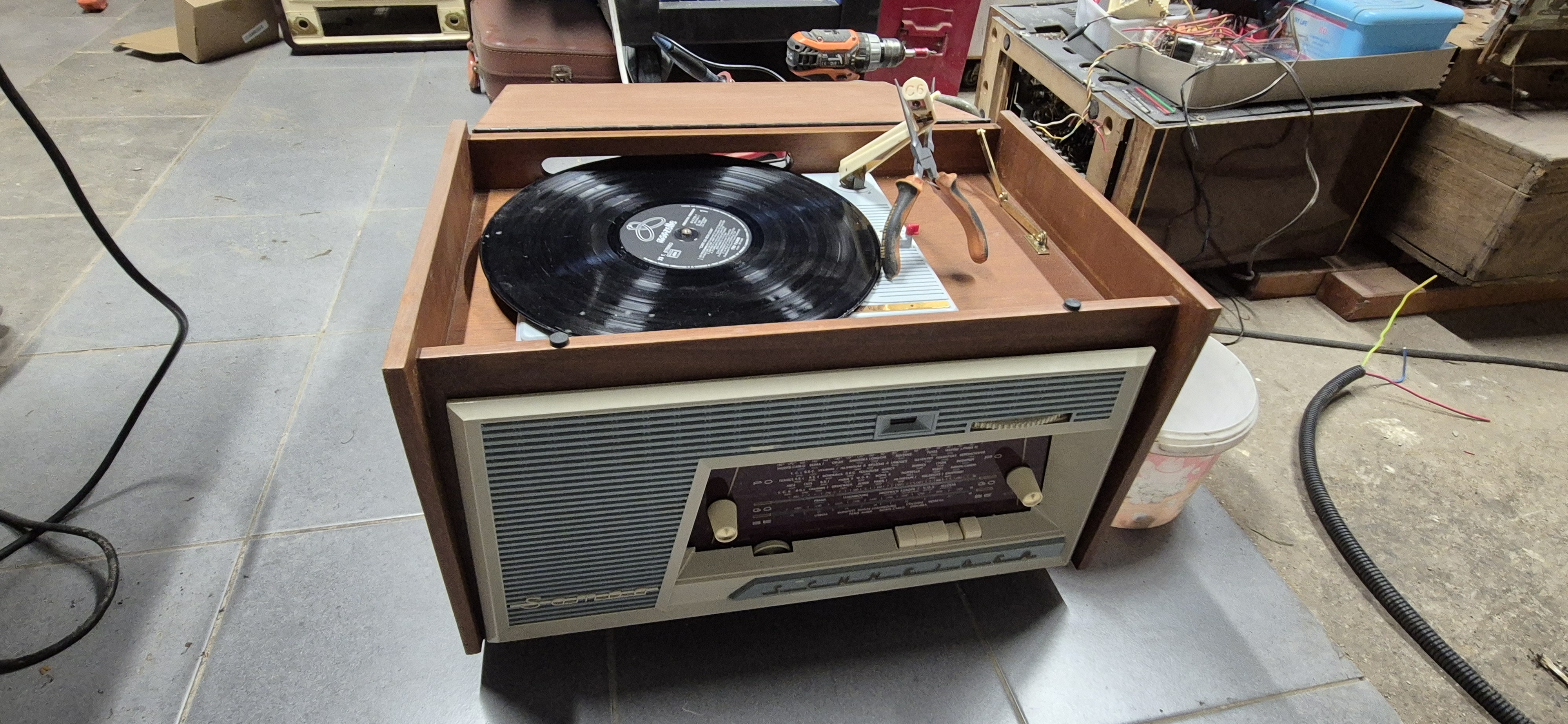

    bonjour a tous
    j'ai un scheider samba ou malheureusement le son ne sort pas quand je met le tourne disque la tête est neuve j'entend la lecture mais pas a l'enceinte
    quelqu'un as une idée ?

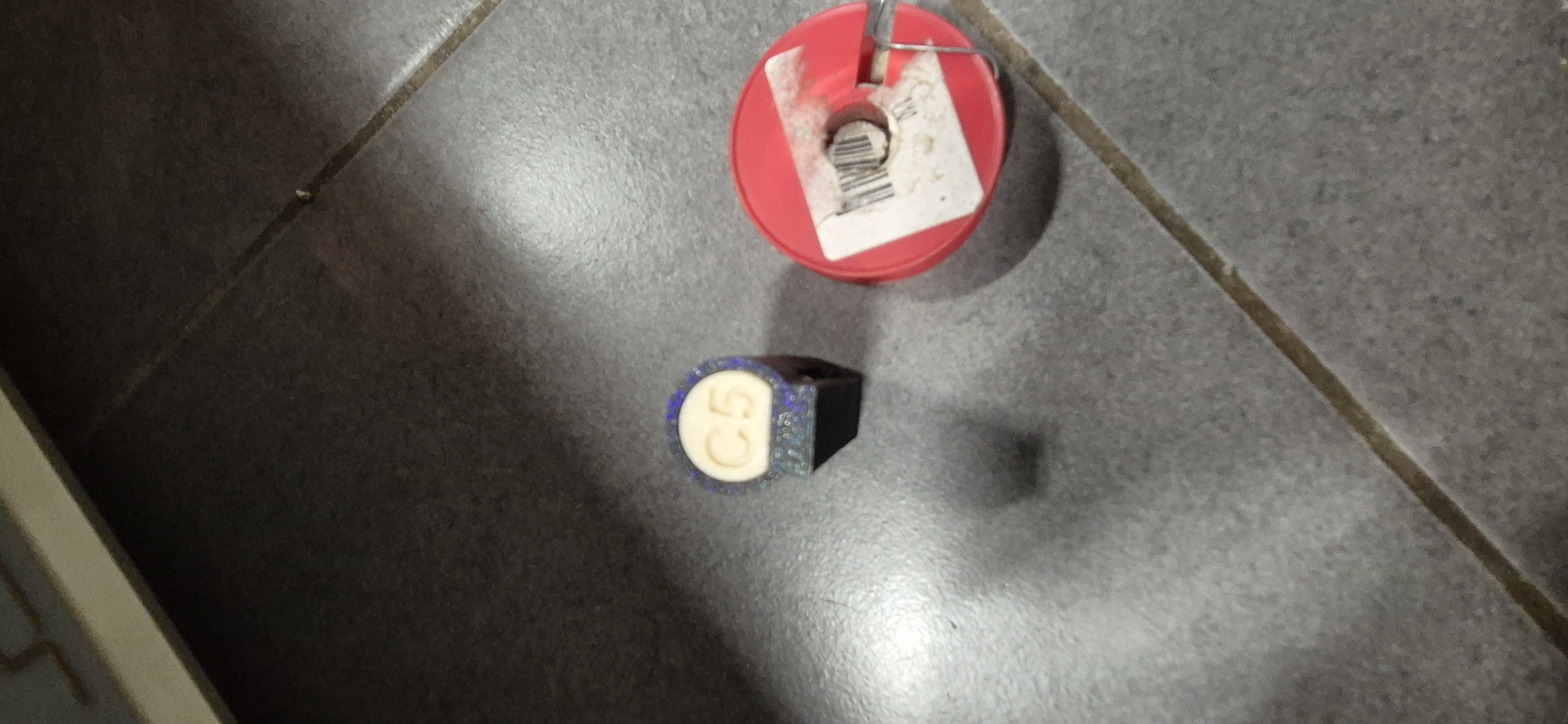

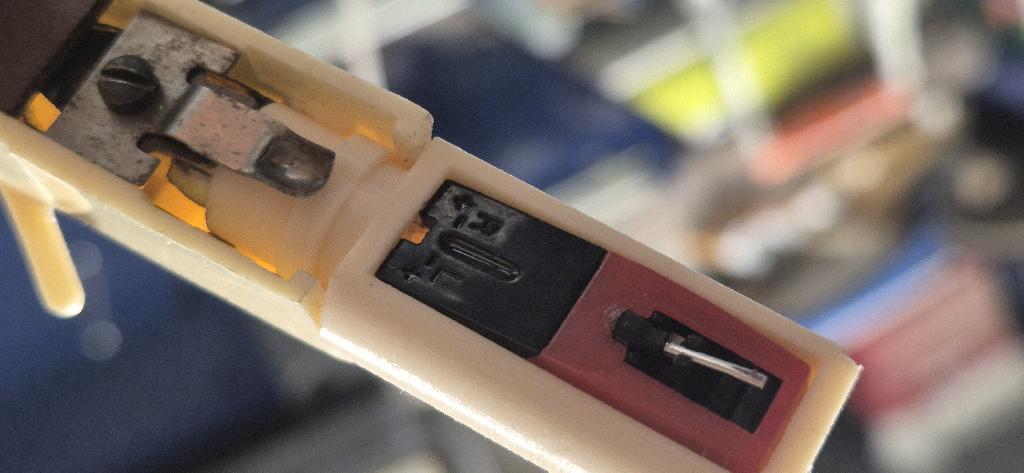

    c'est la cellule de lecture qui est un modèle chinois adapté

    Normalement c'est une cellule céramique d'origine qui est montée , donc un signal de sortie élevé.
    Si c'est une cellule '' adaptée '' a partir d'une cellule magnétique , le signal n'est pas assez puissant pour votre appareil.
    Avez-vous une photo de cette cellule ?
    Il se peut aussi que la commutation P.U./radio se fasse mal ou que votre câble blindée du bras soit coupé ou débranché.

    s'est bon , il fonctionne j'ai tout démonté a nouveau tout recontrôlé pour m'apercevoir q'une lamelle du bras n'était pas en contacte avec la cellule
Sujet : Schneider samba Nouveau De supercity  Le 19-11-2024 à 16:35 sta

    Je serais tout même curieux de connaître la référence de cette cellule chinoise.
    Christian
Sujet : Schneider samba Nouveau De supercity  Le 19-11-2024 à 17:01 sta
    elle se trouve sur eBay cellule adaptable pour Radiohm très bonne finition encore merci du coup de main
