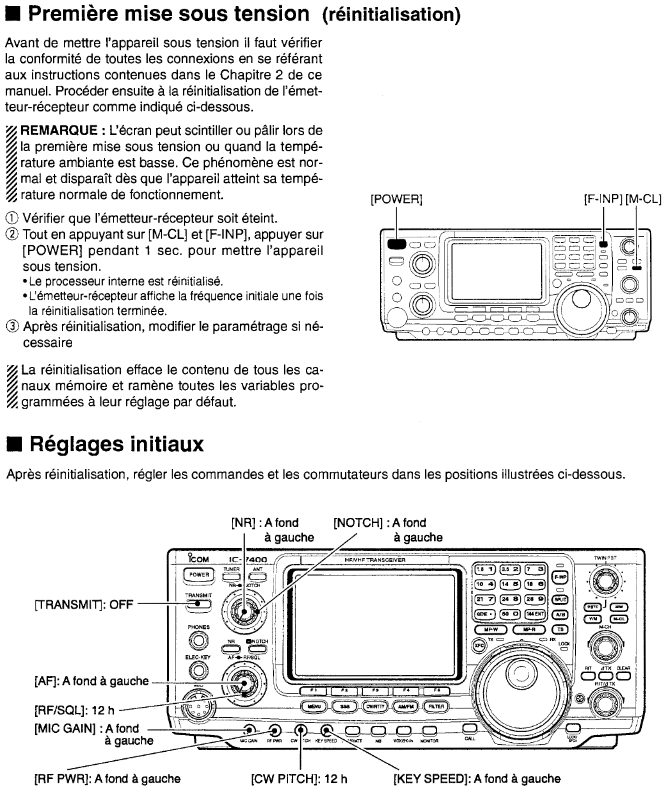

Sujet : ICOM 7400 Nouveau De dede2000  Le 23-02-2025 à 11:18 sta
    Avez vous essayer une reset du processeur? Selon le doc joint.
