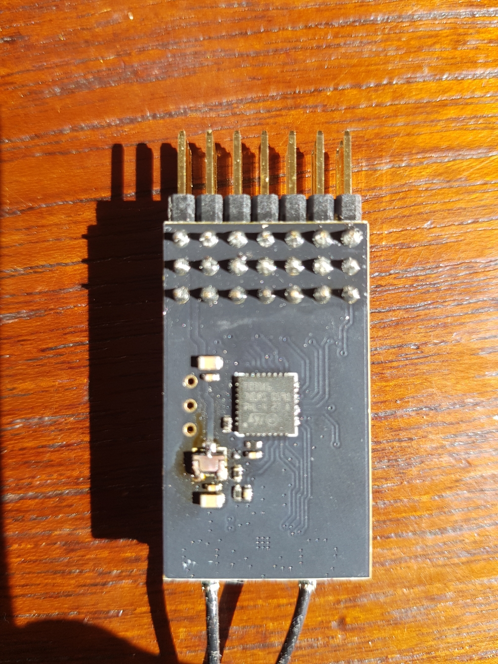

    J 'ai grillé un composant CMS dans un recepteur de radiocommande, c'est de ma faute j'ai inversé l'alimentation LIPO 2S et y a pas de protection !

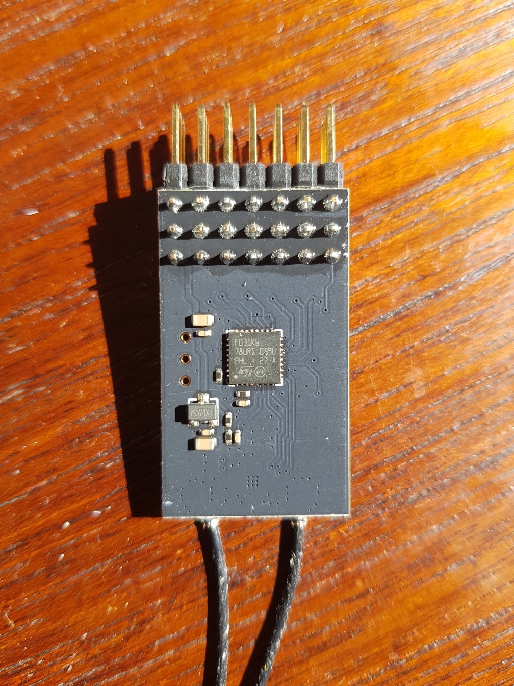

    Le composant est à 3 ''pattes'', indication : ''V1XT'' voir photos 1 recepteur intacte et 1 récepteur avec CMS grillé.
    Je n'arrive pas à trouver ce code dans la liste des composants CMS...
    Auriez vous une piste ? Cordialement. Philippe

    à priori c'est écrit V1Xf.
    D'après cette doc :
    https://english.electroni…
    ce CMS peut avoir plusieurs références si on garde V1.
    Ca va être compliqué de choisir.

    le fabricant de ce composant est MICRONE et chez eux cette réf ne donne rien.
    Oui cela pourrait être un régulateur (ou une zener).
    J'ai déjà eu le cas, lors de dépannages, de me retrouver face à des CMS dont le codage amène à faire un choix qui s'avère parfois infructueux.

    si c'est un regulateur en mesurant la tension sur les trois pattes on sera vite fixé

    Merci pour vos réponses. Oui c'est certainement un régulateur mais la question est quelle tension ?
Sujet : Composant CMS Nouveau De Radiolo  Le 18-03-2025 à 23:20 sta
    Si tu as une carte qui fonctionne , mesure les tensions sur ses 3 pattes
    sans cette option identifier le ou les circuits integres qu'il alimente et chercher leurs docs ou tu trouvera leur tension d'alimentation

    sur le SND code 2023 de TURUTA, V1Xf ne donne rien.
    Si on prend l'option V1X, non plus.
    Par contre avec la valeur V1 cela donne 3 possibilités.
    Le premier V1 est une varicap référencée : 1SV160
    Le deuxième V1 est une diode zéner : DZ23C2V7-V
    Le troisième V1 est un circuit détecteur de voltage : ELM7621LBB
