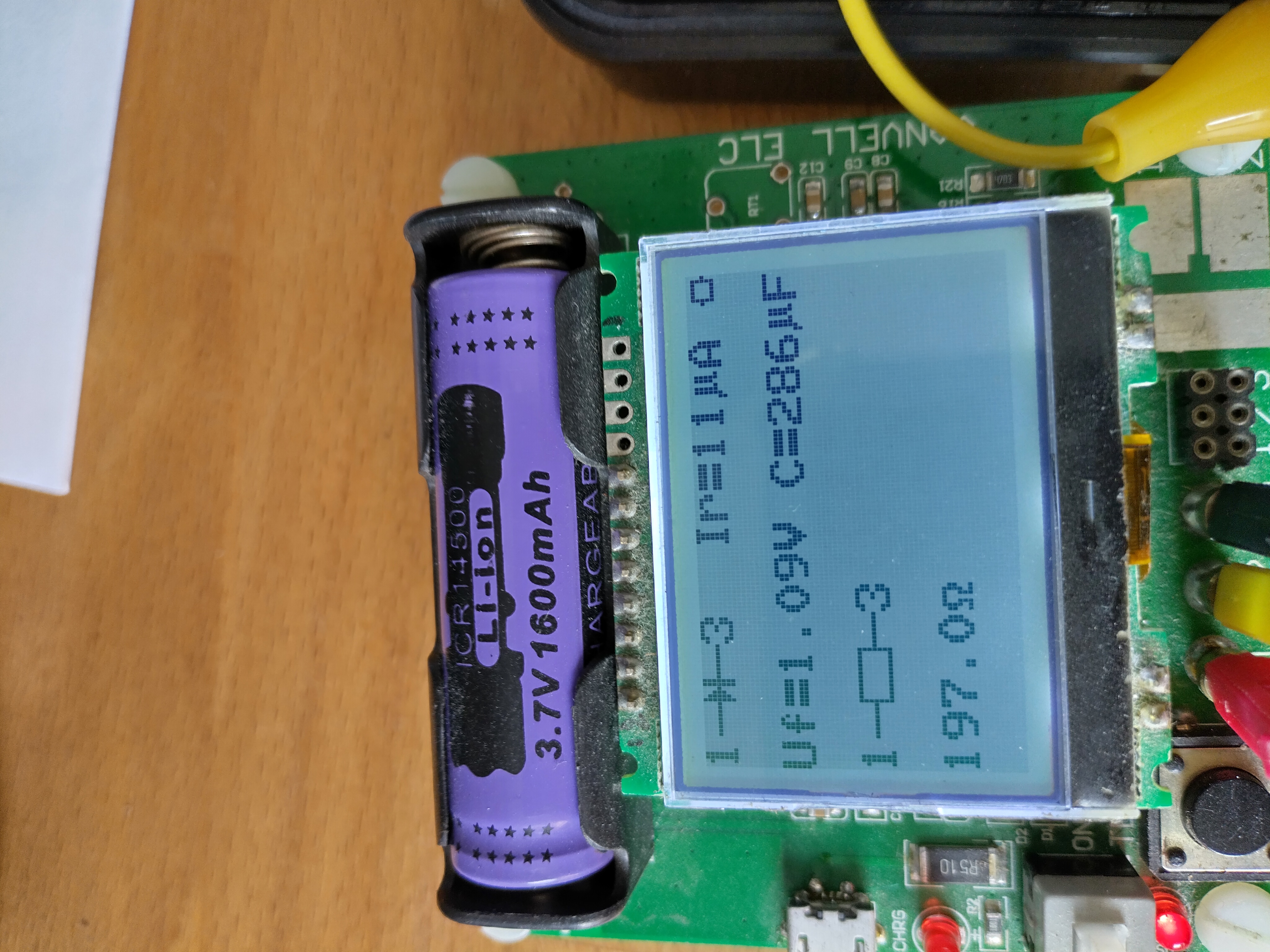

    Bon, le galva n'est pas coupé. Si je teste le galva en branchant mon multi testeur chinois à 10 balles sur la cosse et sur le fil bleu, j'ai l'aiguille qui fait des sauts et le testeur qui affiche des choses...
    Du coup, l'hypothèse des diodes de protection coupées prend la corde et la tête...
