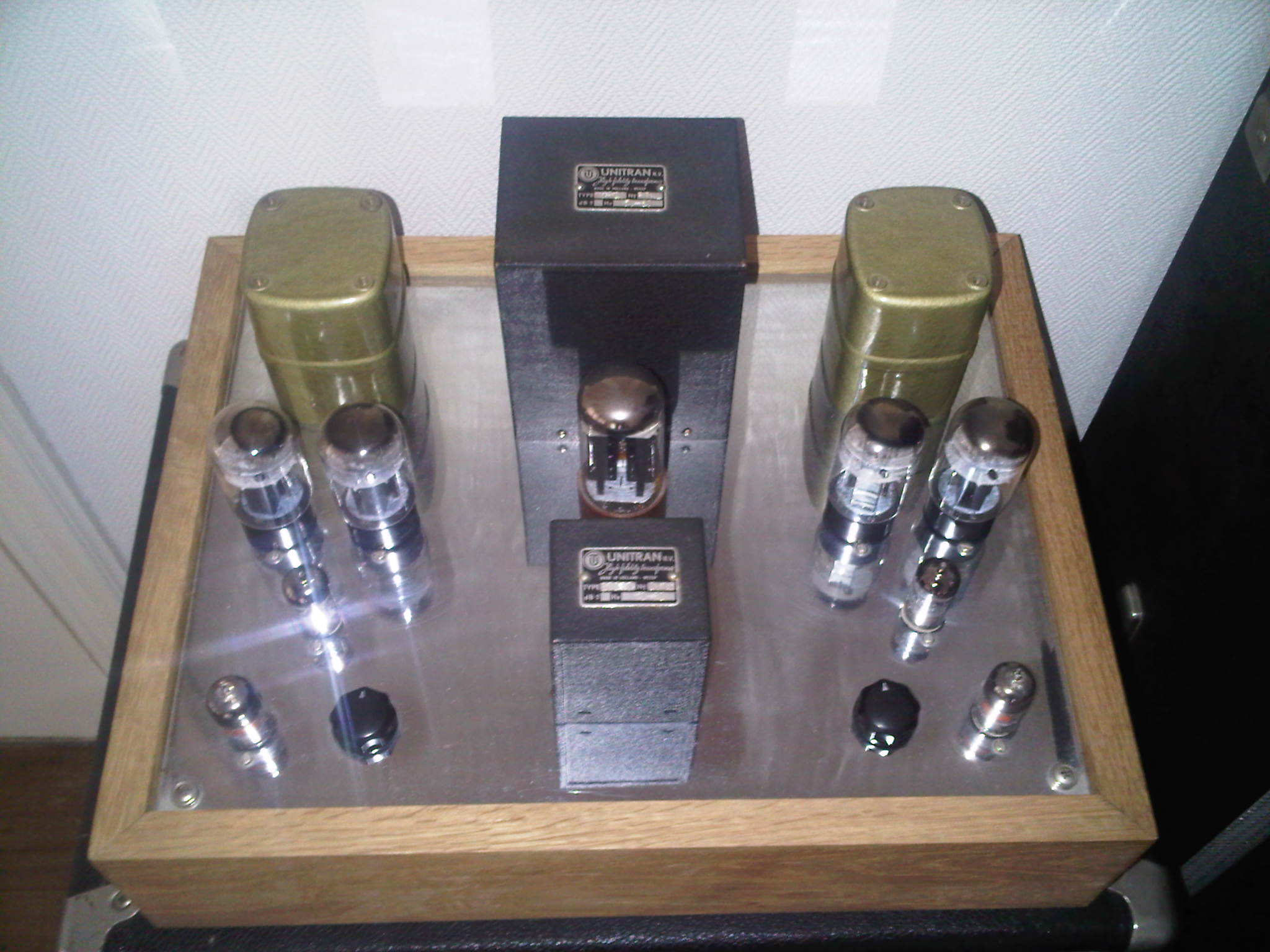

J'ai construit la version stereo d'un amplificateur AMPEX 620 avec des transfos de sortie Supersonic W15
