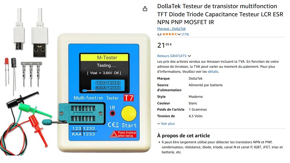

Sujet : Questions de technologie Nouveau De Phil  Le 10-05-2025 à 18:03 sta
    Un très bon appareil, très pratique pour le contrôle, notamment pour les condensateur. En plus, pas très cher. Pas de pile, rechargeable sur USB. Perso, je l'utilise souvent...
