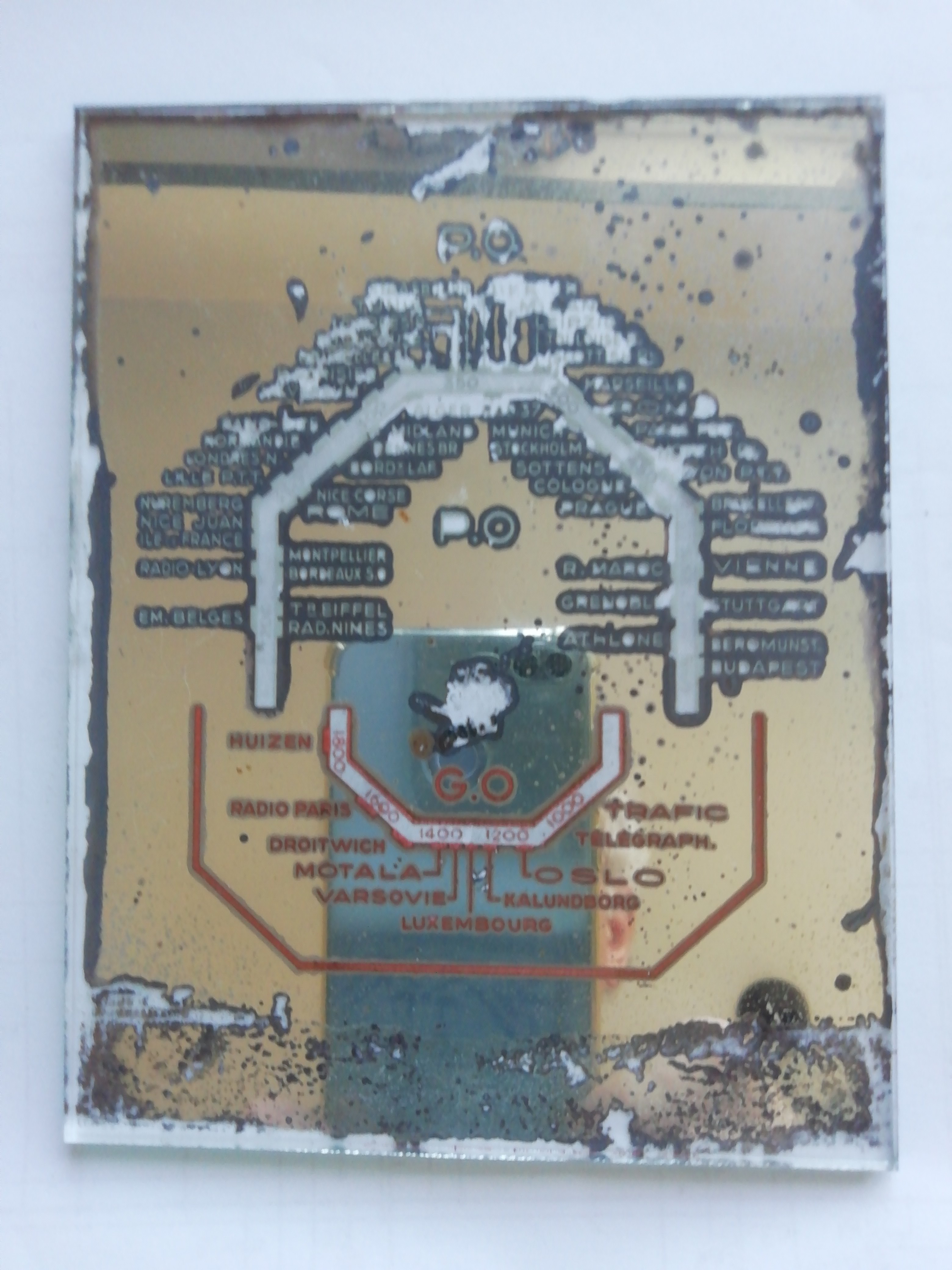

Sujet : Glace de cadran Nouveau De romeo  Le 10-05-2025 à 17:08 sta
    Je recherche un cadran type miroir des années 40 en bon état
    aux dimensions 11 x 14 cm
    Merci d'avance à celui qui pourrait me trouver ça dans ses réserves.
    Bien cordialement
Sujet : Glace de cadran Nouveau De Phil  Le 10-05-2025 à 17:51 sta
    Il y a peut-être moyen d'en imprimer un sur transparent en fouillant dans la rubrique ''Palais des glaces''.
    Ce poste a-t-il une marque voire un modèle ?
Sujet : Glace de cadran Nouveau De romeo  Le 10-05-2025 à 18:19 sta
    Merci de votre retour.
    Il n'est guère possible de faire un transparent parce que ces cadrans d'époque sont des miroirs avec gravures par élimination du tain sur les inscriptions, pour les lire par transparences sur la glace-miroir.
Sujet : Glace de cadran Nouveau De georgesgiralt  Le 10-05-2025 à 19:31 sta
    Je dis peut être une bêtise mais serait il possible de partir d'un miroir du commerce et d'ôter le tain avec une graveuse laser ?
Sujet : Glace de cadran Nouveau De romeo  Le 10-05-2025 à 23:58 sta
    Le problème reste difficile à résoudre : il faudrait dégarnir le tain comme on fait pour les circuits imprimés et ensuite, faire un transparent en littographie en imprimerie (la simple photocopie ne va pas à cause des encres translucides des imprimantes).
    Mais là, il faudrait que le transparent s'ajuste au plus juste aux lumières de la glace !
    Si je ne trouve pas de cadran d'origine, j'en parlerai à mon imprimeur.
    Merci pour la contribution !
