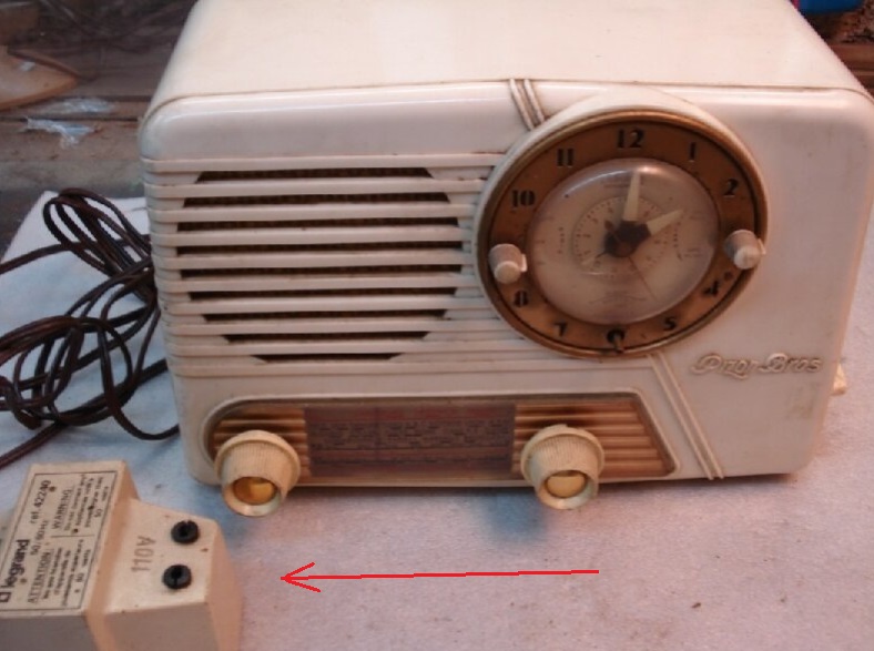

    Je suis en train de regarder un très beau Pizon Bros New Clock en excellent état cosmétique.
    Ce dernier possède à l'arrière un carrousel permettant de le commuter en 110-127-220 volts.

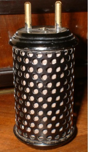

    Hors il est mentionné sur le dos que pour le 220-230 Volts il faut enlever le bouchon carrousel et connecter a la place le réducteur spécial NC.
    Qu'est-ce à dire ? Quel est ce réducteur ?

    Apparemment ce poste ne fonctionne qu'en 110 volts, c'est pas ce type de bouchon qu'il faudrait ajouter pour le 220 ?

    Il semblerait que ce soit bien un autotransfo :
Sujet : Pizon Nouveau De Phil  Le 02-08-2025 à 20:36 sta
    ''mais alors pourquoi cet appareil possède-t'il le carrousel avec les 3 positions 110-127-220V''
    Ce n'est pas pour commander un appareil électrique déporté, puisse-qu’il est prévu pour ?
