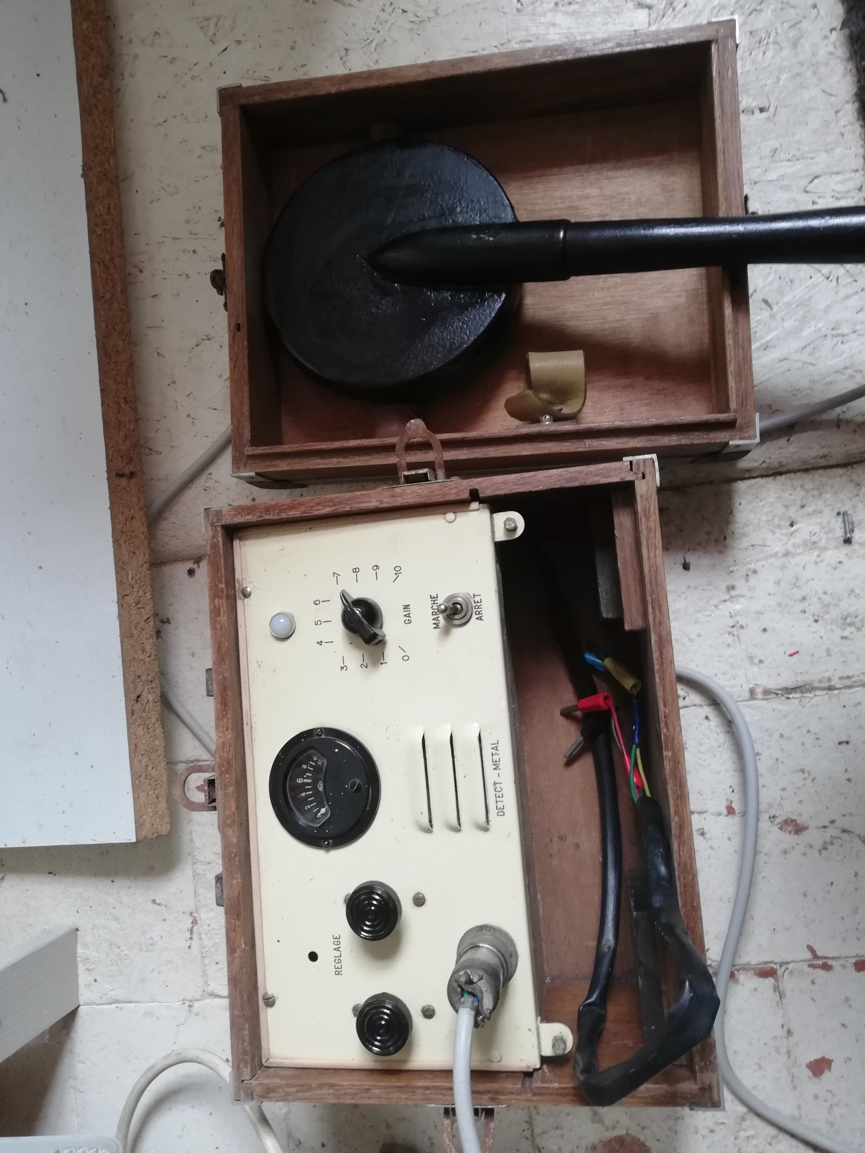

    j'ai trouvé dans un grenier un détecteur de métaux ancien. Le cordon de la sonde totalement mort. Pour réparer j'ai dû ouvrir la sonde, sauf que les fils étaient tellement abimés que je n'ai pas l'ordre des branchements sur l'appareil, pas de schéma et pas d'identification du type d'appareil. Je pensais à du matériel militaire mais en recherchant sur le net certains parlent d'un emploi vétérinaire. Lorsque je le mets en marche j'ai un son continu et c'est tout. L'alimentation se fait en 90 V pour la HT et 1,5 V pour l'alim des lampes. 4 tubes 1G6 CT monté en push pull sur le HP; 3Q4; et 2 1S5. J'ai remplacé les piles par une alim spécifique que j'ai monté.
    Si vous avez des infos ce serait sympa.
