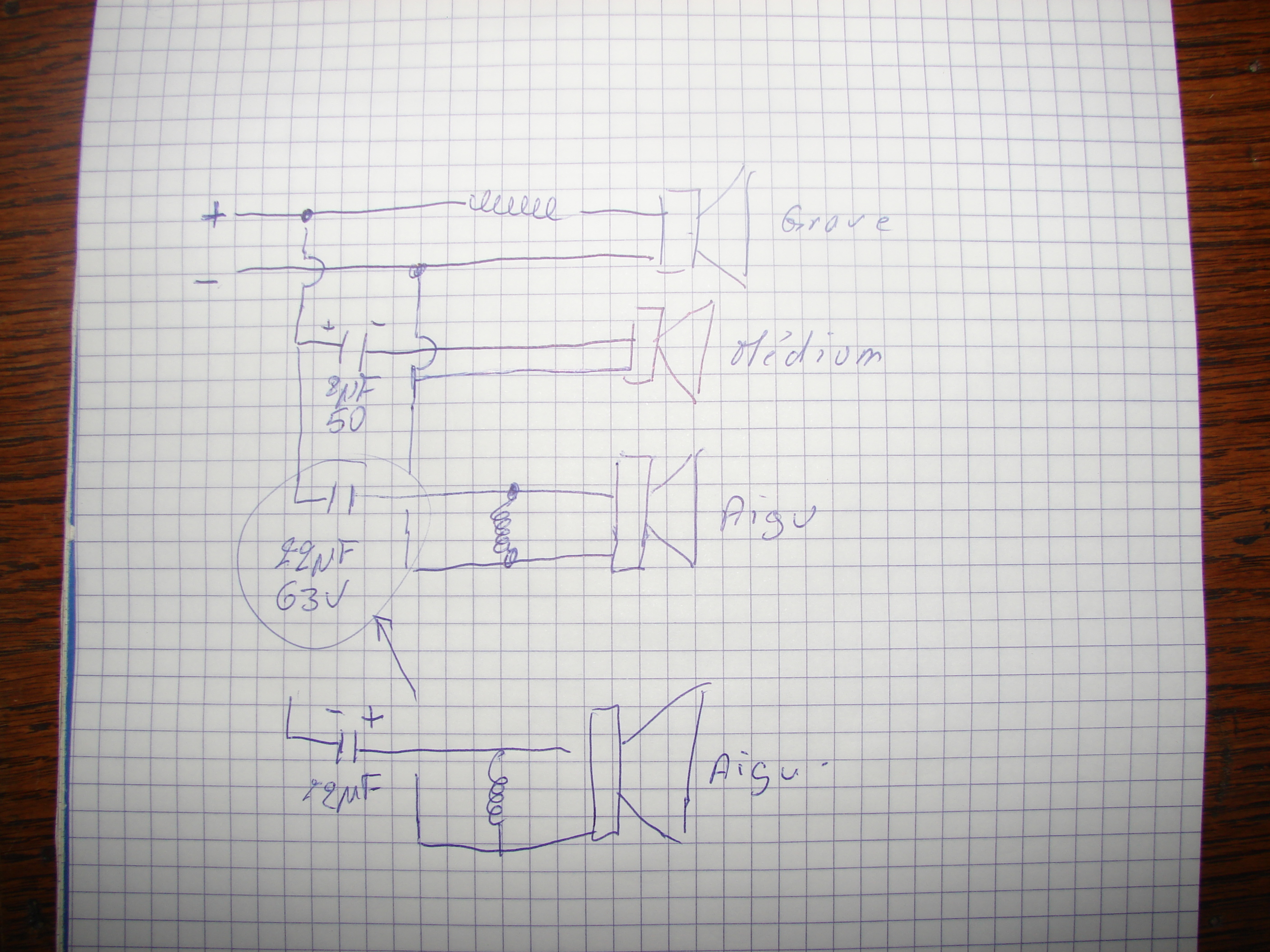

    J’ai démonté mes enceintes JVC 3 voies sk5, afin de les peindre couleur de mon salon
    Je me suis aperçu que j’avais sur chaque enceinte le condensateur de 22µf qui était explosé pour les aigus
    Je n’avais plus d’aigu sans que je le sache
    J’ai changé ses condos toujours par des 63v, et rebelote, les deux explosés
    Ce qui m’étonne, contrairement au 8µf, le 22 a la polarité inversée comme le montre le dessin du bas
    Ma 1ere question, quel est le sens de ce condo ? Pour moi, il serrait dans le même sens que le 8µf mais….
    J’ai l’intention de mettre des condos de 22µf 250v
    Qu’en pensez-vous ?
    D’avance, merci de votre aide.

    En principe ce sont des condos non polarisés. S'ils ont explosés c'est peut-être parce qu'il y a un accrochage ou une composante haute fréquence élevée quand on augmente le volume, j'ai déjà eu le cas.
    Il faut sortir l'oscillo pour s'en assurer.

    2 condensateurs en parallèle de 10 μ en inversant la polarité, ça peut faire l’affaire ?

    Moi je mettrais plutôt deux condensateurs en série ce qui divise en même temps la valeur par 2.

    Je vais prendre 2 de 47µf 400v en série en reliant le négatif ensemble en attendant que j’en commande 2.

    vous dites que le condensateur de 8uF pour les médiums est polarisé, hors sur la photo le marquage de cet élément indique qu'il est non polarisé.
    Jacques a raison, il faut des condensateurs non polarisés pour remplacer ceux qui ont claqué.
    J'ai réussi à trouver une photo ( floue ) sur la toile de l'électronique d'une enceinte SK - 77. Voir la pièce jointe.

    J’ai commandé des condos non polarisés
