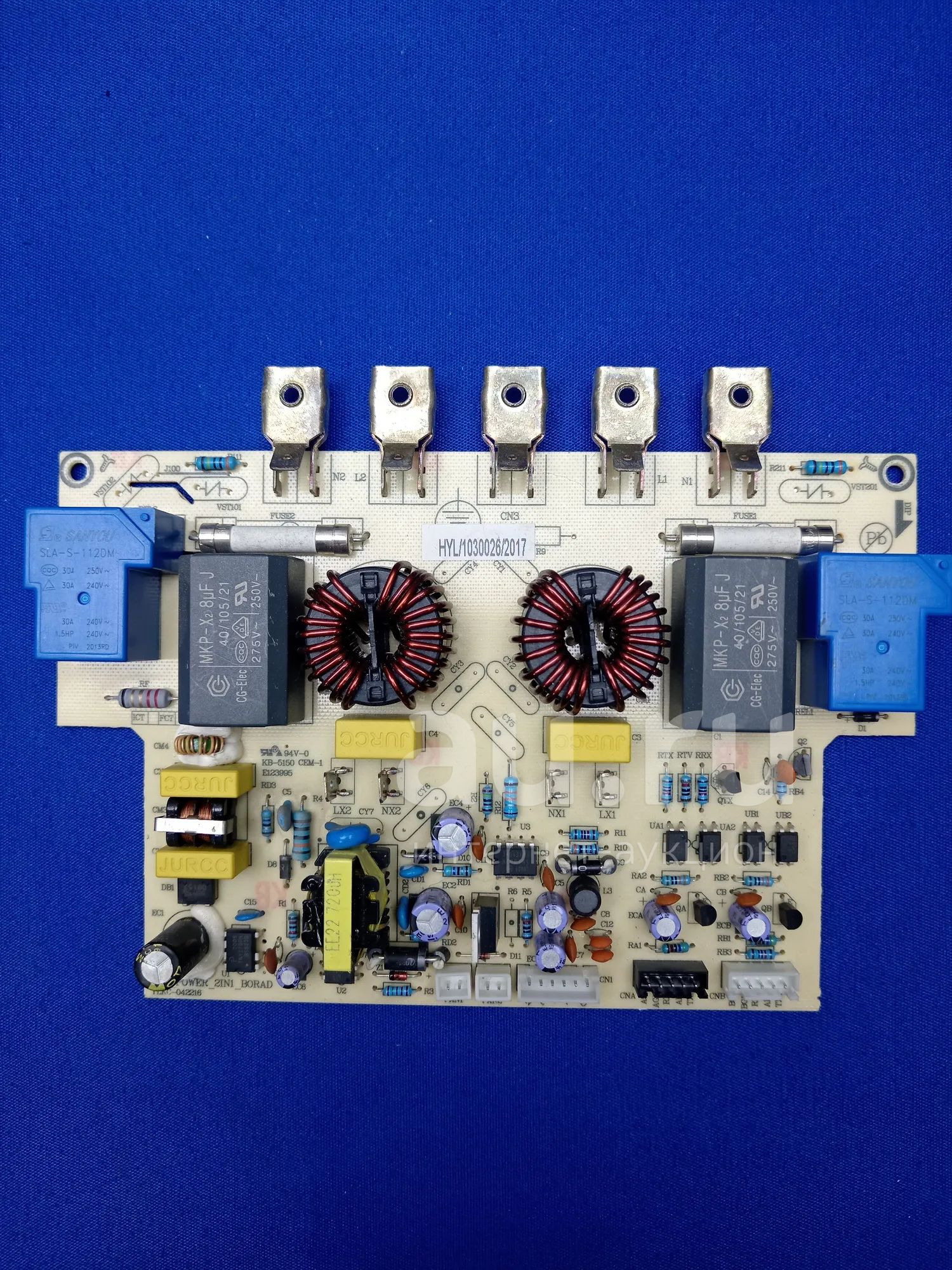

Sujet : Résistance Nouveau De navi  Le 11-09-2025 à 00:46 sta
    Bonsoir la communauté j'ai besoin de changer la résistance sur la même carte que la photo jointe qui se trouve toute a gauche qui est grise donc je voudrais connaitre ces caractéristiques et sa valeur 8,8 kohm ???

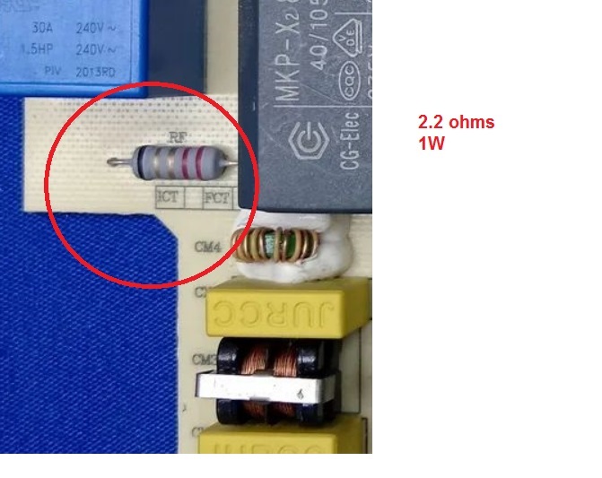

Sujet : Résistance Nouveau De bozec  Le 11-09-2025 à 08:41 sta
    d'après moi c'est une 2.2 en 1 watt
    si c'est bien de celle là dont on parle voir pièce jointe
Sujet : Résistance Nouveau De dede2000  Le 11-09-2025 à 09:02 sta
    Ça ressemble plus a une self de choc! D’ailleurs elle est référencer RF sur la sérigraphie!
Sujet : Résistance Nouveau De Phil  Le 11-09-2025 à 13:07 sta
    Oui, on dirait une self miniature axiale.
    Valeur, peut-être 11µH, ce sont les deux bagues dorées qui me gène...
Sujet : Résistance Nouveau De omale 13  Le 11-09-2025 à 16:17 sta
    la troisième bagues dorées donc =0.22 ohms ''dorées en troisième =multiplier part 0.1''
Sujet : Résistance Nouveau De Phil  Le 11-09-2025 à 17:52 sta
    Donc multiplicateur ''or'', tolérance ''or'' et la bague noire ?
Sujet : Résistance Nouveau De navi  Le 11-09-2025 à 21:28 sta
    Bonsoir, je vois que la réponse n'a pas Lair évidente ca me rassure !
    Déjà on la tien dans quel sens, et que veut dire RF ?
    Merci encor

Sujet : Résistance Nouveau De F6FLC  Le 11-09-2025 à 23:20 sta
    10 ohms

Sujet : Résistance Nouveau De Phil  Le 12-09-2025 à 16:04 sta
    La lecture a l'air compliquée, personne ne donne la même valeur...
Sujet : Résistance Nouveau De Eniac2020  Le 12-09-2025 à 19:05 sta
    ceux qui disent 2.2 ohms ont raison
    ne pas tenir compte de la sérigraphie. les noms des composants sont exotiques.
    LX...RX....pour des resistances etc, alors pourquoi pas RF!
    Pour la resistance verte, c'est du bricolage de fond de tiroir
    cdt
Sujet : Résistance Nouveau De navi  Le 12-09-2025 à 23:12 sta
    Bonsoir, donc je part sur 2.2 ohms 5% 1W et tout devrait être ok ?
