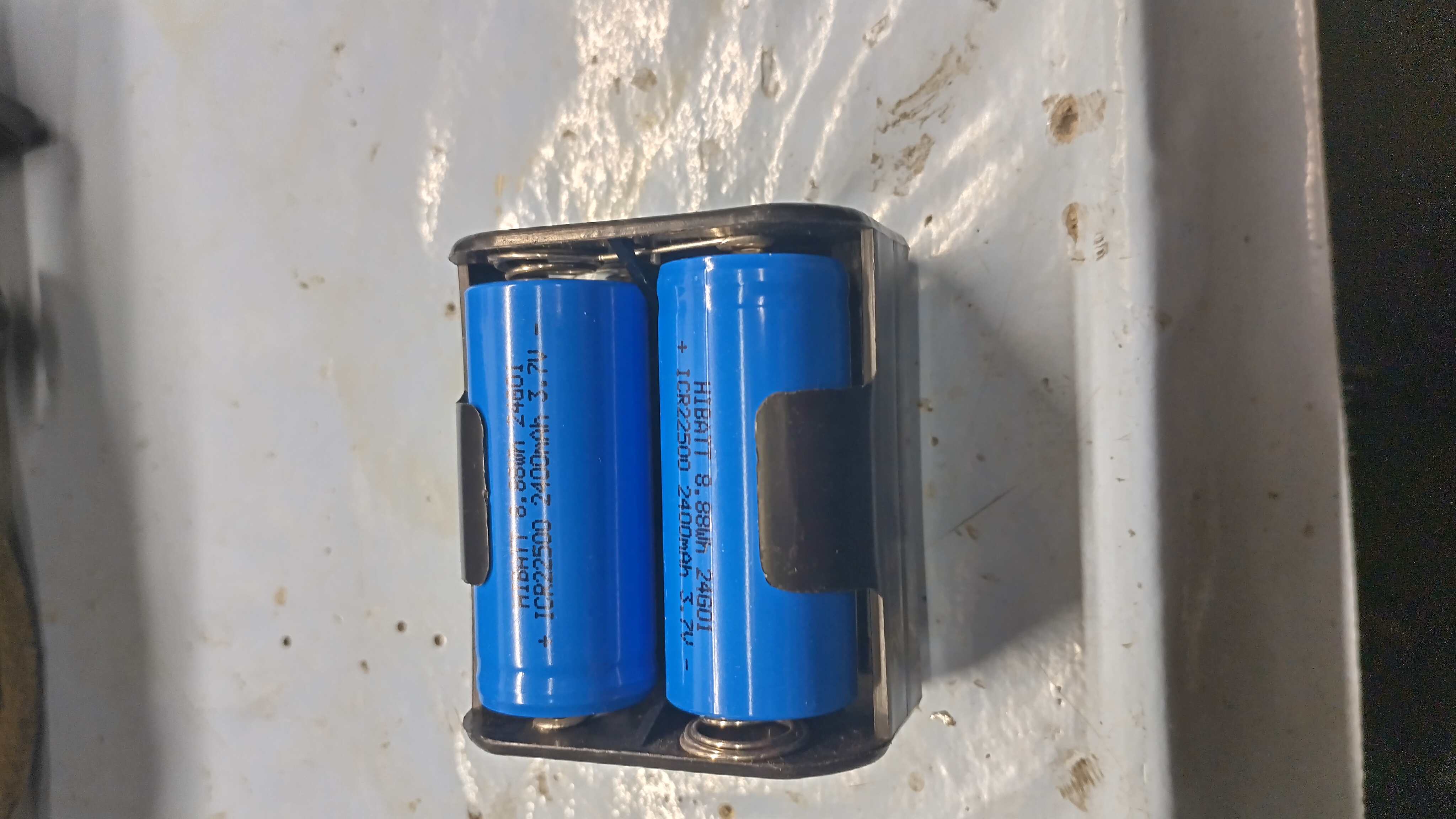

Sujet : coupleur pour batteries Li-Ion Nouveau De bridgego  Le 12-11-2025 à 09:10 sta
    peut-être qu'en utilisant une ''boite support'' pour pile LR14 (dimensions : 25,5 x 50 mm) cela fonctionnerait.
    Il en existe sur Ali.
Sujet : coupleur pour batteries Li-Ion Nouveau De georgesgiralt  Le 12-11-2025 à 11:07 sta
    Excellente idée !
    Je viens de tester avec un coupleur R14 que j'avais acheté pour récupérer les contacts en vue d'une réparation !
    Nickel !
    Maintenant il me faut trouver un coupleur 3 places avec sortie à fils.
