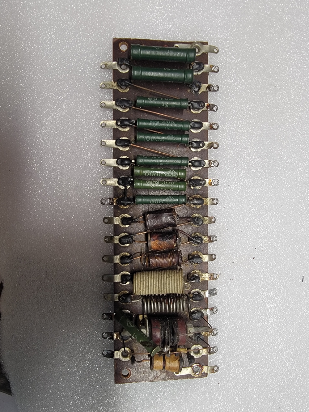

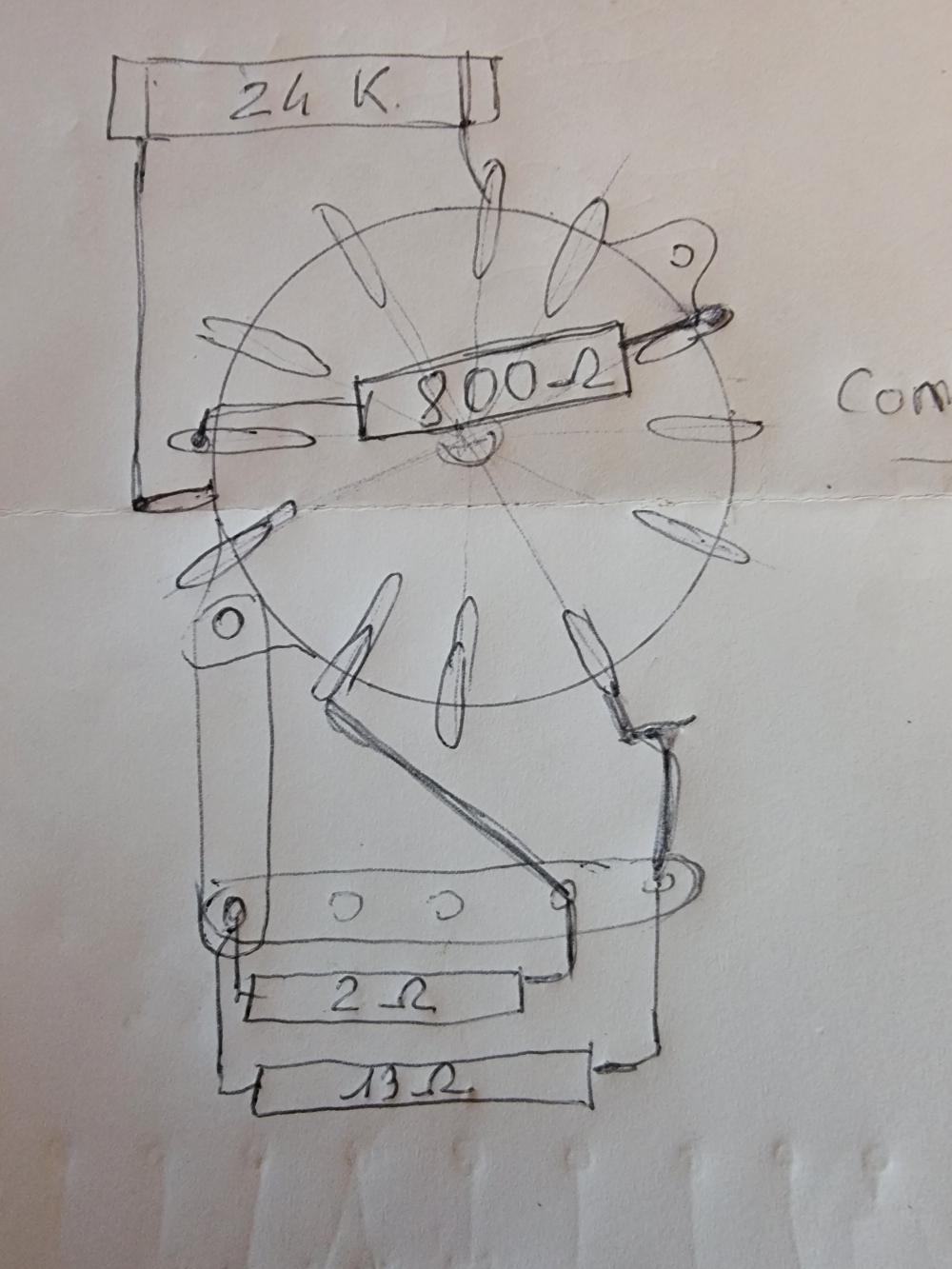

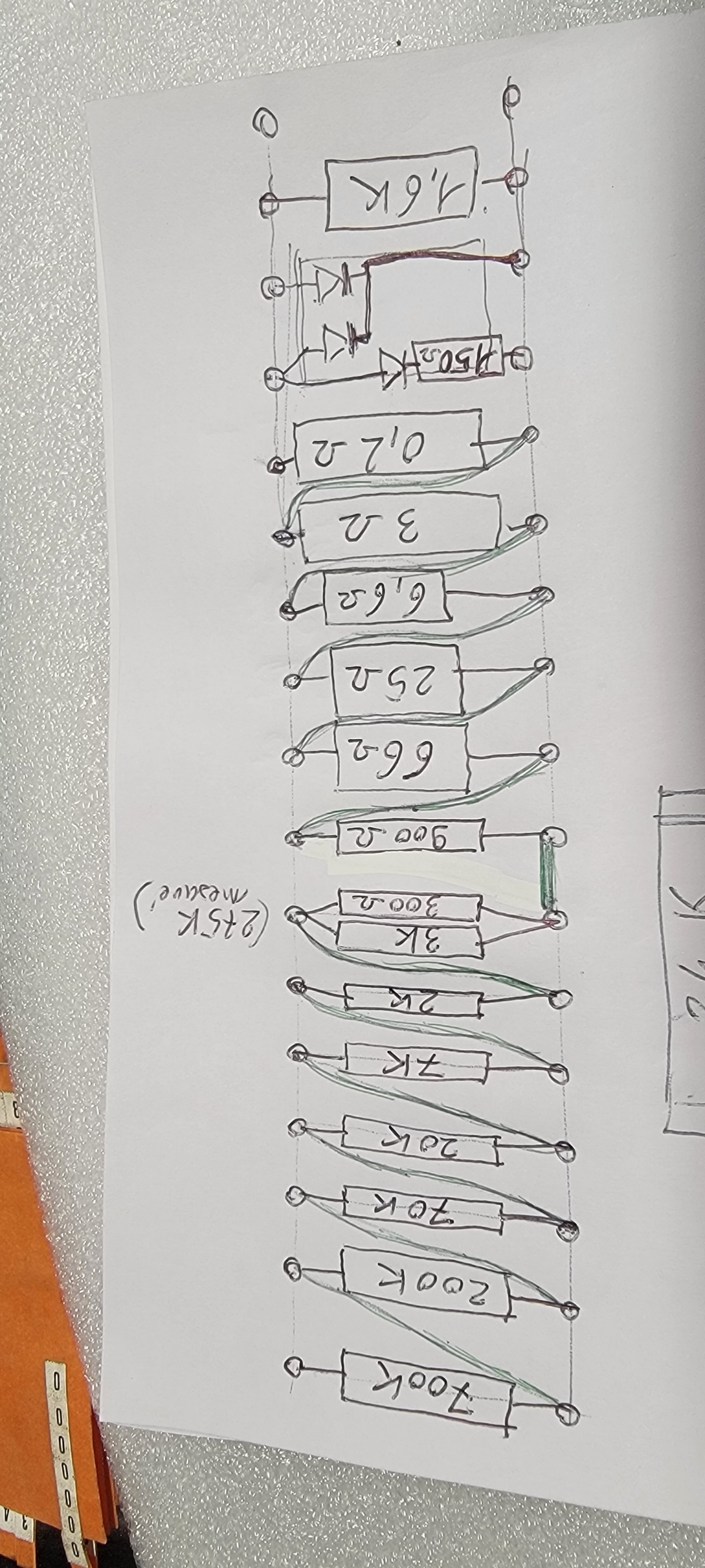

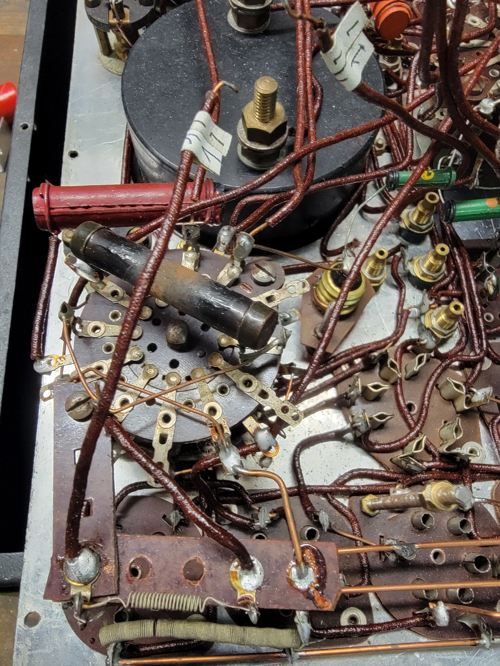

Sujet : Restauration Dynatra 205 Nouveau De archimede  Le 13-08-2026 à 11:18 sta
    Bonjour a toutes et tous,
    Ayant craqué comme bon nombre d'entre-vous sur un appareil de brocante, j'ai fait l'acquisition d'un DYNATRA 205 dans un état moyen. Après première investigation le Transfo d'Alim (juste une petite faiblesse pour 6.3V mesuré à 5.9V)et le galva sont ok.
    Par contre sur la plaquette bakélite qui sert a la connexion des diodes et des résistances, j'ai quelques doutes sur l’état de fonctionnement de ces composants. J'ai peur que les valeurs mesurées soient fausse (le temps et la température). Les 3 diodes ont l'air correcte mais je prévois de les remplacer. J'ai aussi un doute pour une résistance que je mesure à 800Ohms sur le contacteur 1 ainsi que pour les 2 résistances bobinées de 2 et 13 ohms. Pourrez vous m'aider . je vous joints schéma et photos de la plaquette bakélite et du contacteur.
    D'avance merci.
Sujet : Restauration Dynatra 205 Nouveau De Jacques (Webmestre)  Le 13-08-2026 à 12:49 sta
    Il faut dessouder une extrémité de chacun de ces composants pour les mesurer tour a tour. Si vous mesurez directement sur la plaquette vous risquez fort de trouver des valeurs bizarres (bien souvent inférieures a leur valeur réelle).
Sujet : Restauration Dynatra 205 Nouveau De Phil  Le 13-08-2026 à 15:04 sta
    Les résistances selon le schéma, ont l'air d'être montées en série pour la plupart, c'est peut-être donc pas nécessaire de toutes les dessouder pour les mesurer...
Sujet : Restauration Dynatra 205 Nouveau De Jacques (Webmestre)  Le 13-08-2026 à 15:28 sta
    De fait, exact.
