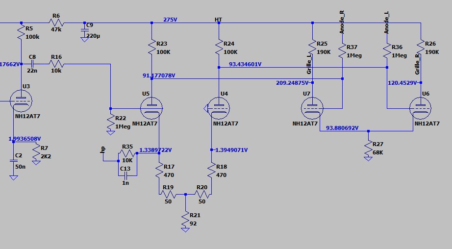

    J'essaie de réparer un poste totalement inconnu. Quand je suis sur la position PU entrée en CC, le poste ronfle (pire que moi). Je n'arrive pas à savoir pourquoi. J'ai fait un schéma et j'ai vu qu'entre L5 et L6 les grilles de L6 sont directement sur les sorties plaques de L5. Est-ce normal ?

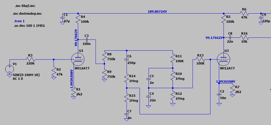

    Excusez-moi je n'avais pas vu. J'ai monté une simulation sous LTSpice. Etes-vous familier de cet outil ou de la simulation SPICE en général ?
Sujet : Bizarre Nouveau De TSF18  Le 30-12-2025 à 19:38 sta
    Pour la simulation SPICE, j'ai remplacé les ECC85 par des ECC81 dont les caractéristiques DC sont proches. Ce montage fonctionne plutôt bien. Je me suis permis d'inventer des valeurs pour les composants pour lesquels elles n'étaient pas indiquées. Le potentiomètres sont remplacés par des résistances fixes correspondant à la position à mi-course.
    Il en résulte que le câblage des grilles de L6 sur les anodes de L5 semble normal.
    Je me suis permis d'ajouter les tensions sur quelques points clés. ça peut aider au dépannage.

    Voici les fichiers de simu et les liens vers les logiciels si vous voulez essayer chez vous. Veillez à bien tout placer dans le même répertoire et changer les extensions de fichiers de ''.txt'' à ''.inc''.

    Côté dépannage, je pencherais pour un problème de filtrage d'alim ou de découplage de polarisation, bref un problème de capa chimique.
    Si ce n'est pas ça, regarder du côté de la contre-réaction (R35 & C13). Il se peut qu'elle transforme l'ampli en oscillateur.
