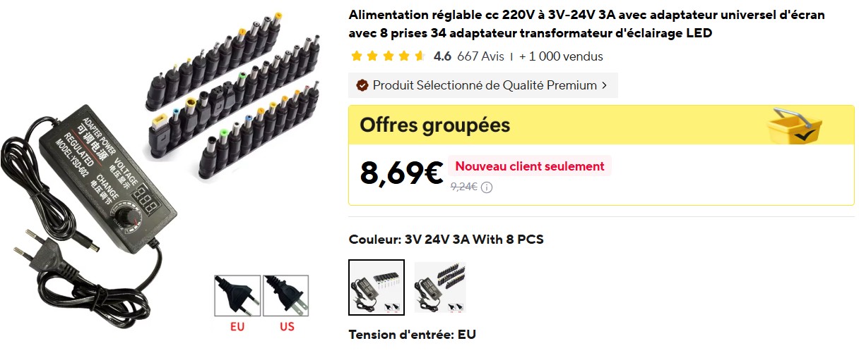

Sujet : Oh le gourmand Nouveau De pointcom  Le 03-02-2026 à 07:55 sta
    Juste pour info, j'achète ceci (voir fichier) il y a plein d'adaptateurs
    sur ali express taper alimentation 3 24 v
    Amicalement
Sujet : Oh le gourmand Nouveau De Jacques (Webmestre)  Le 03-02-2026 à 13:47 sta
    Couleur: 3V 24 Volts, Mort de rire
    La tension de sortie doit être bleue marine et le courant rouge de colère.
    Ah ces traductions commerciales. Tant que ça se vend.
