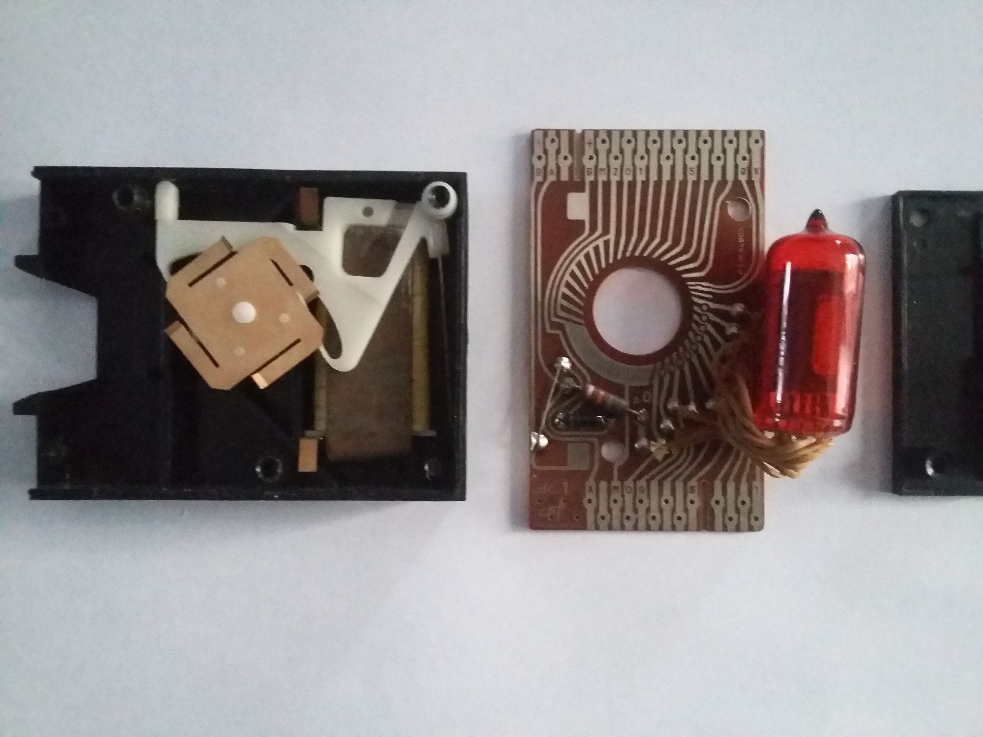

Sujet : matériel inconnu Nouveau De bridgego  Le 29-03-2026 à 23:12 sta

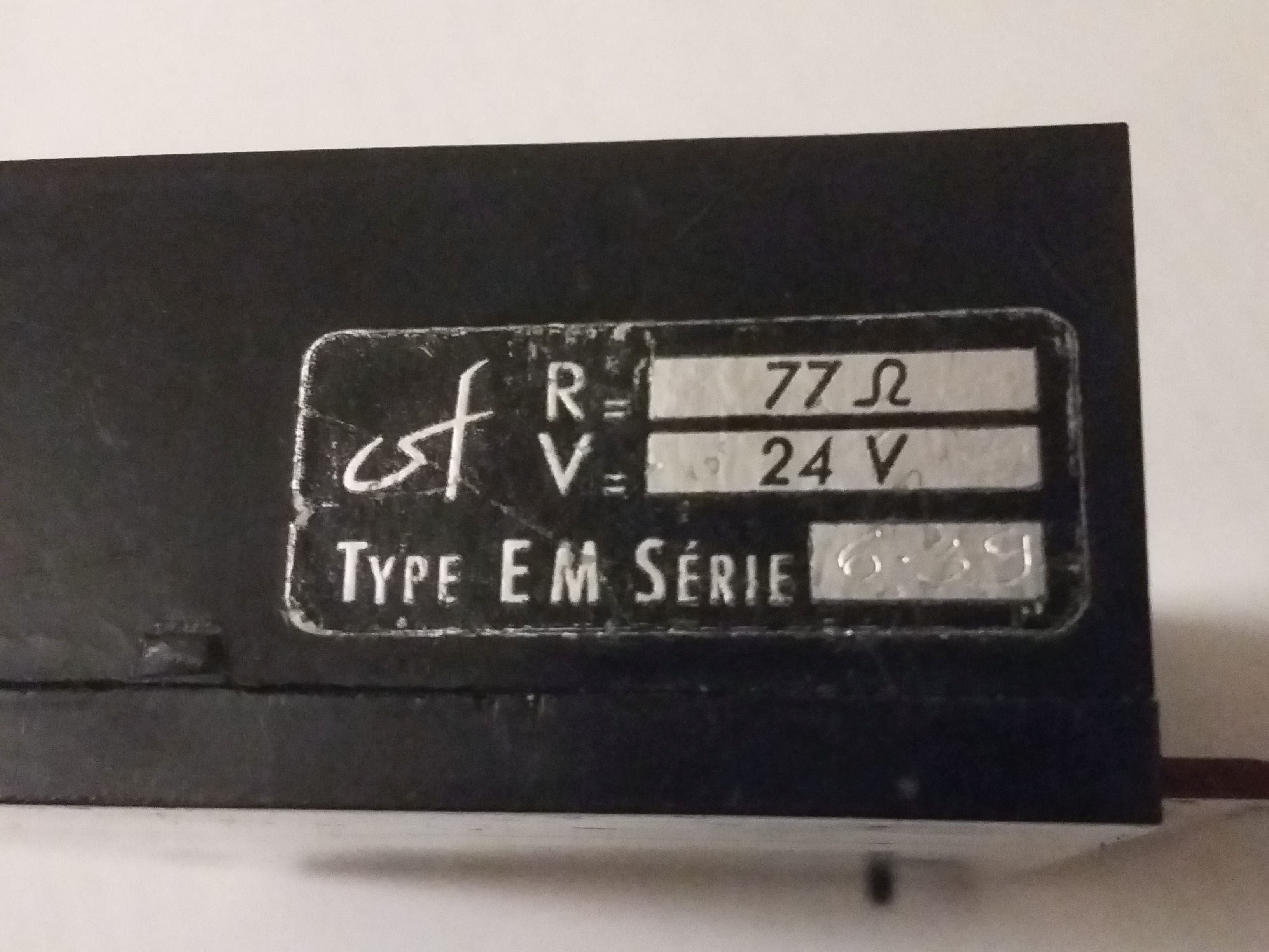

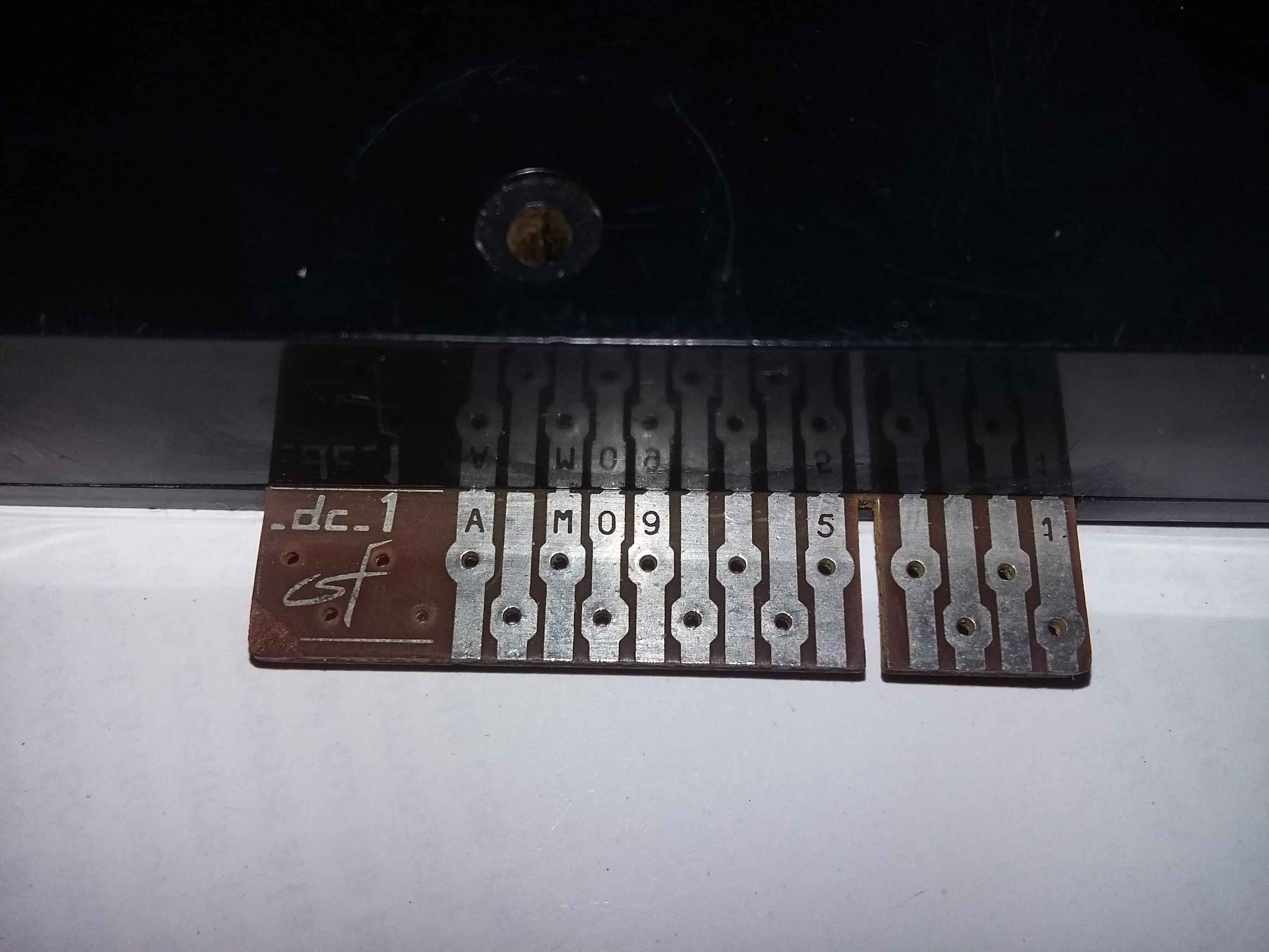

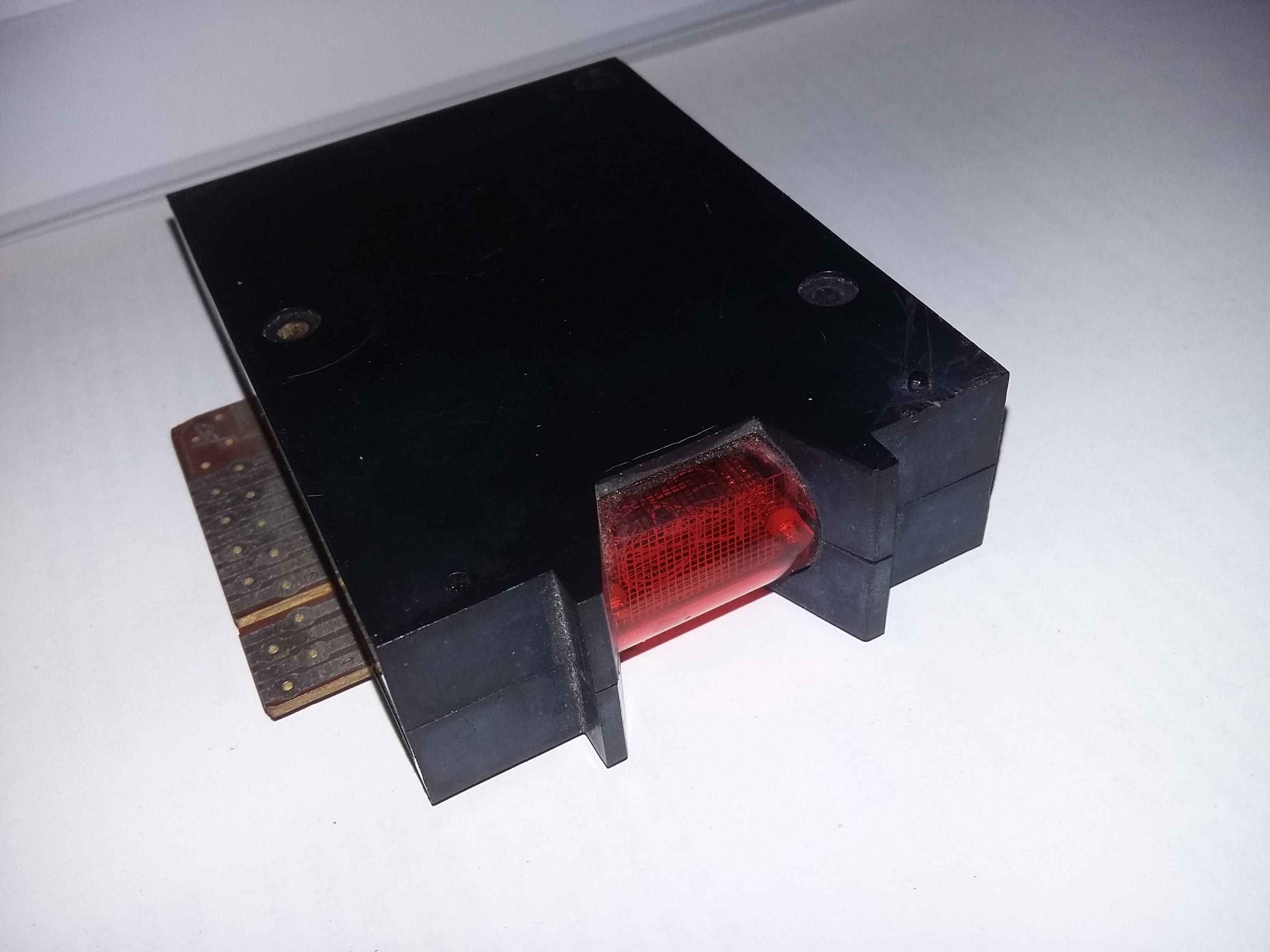

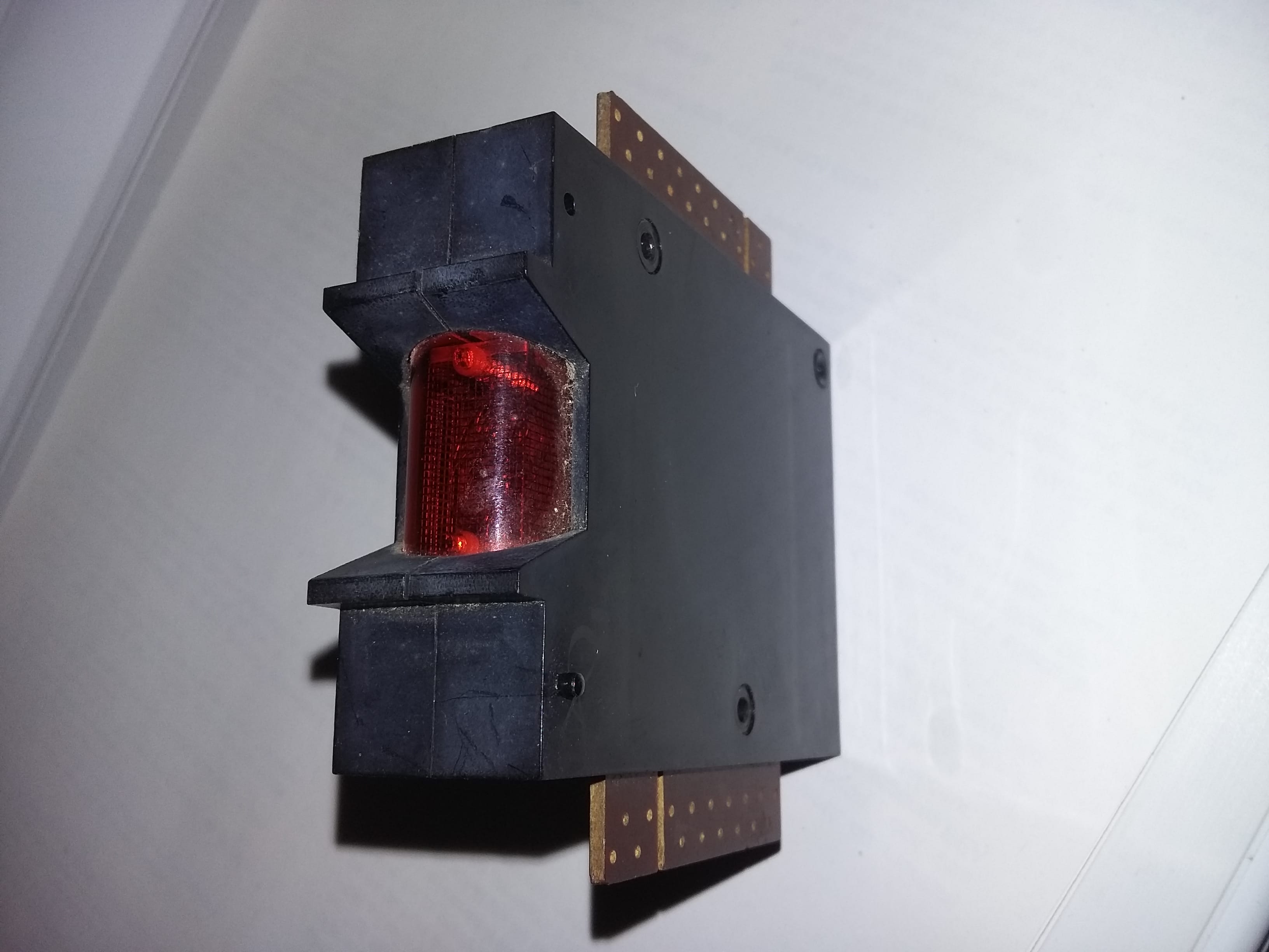

    j'ai récupéré une veille caisse (assez grande) avec pleins de composants électriques, anciens pour la plupart.
    J'ai deux exemplaires de cette chose, avec tube nixie incorporé. Je pense que cela fait partie d'un affichage, mais de quoi ?? Peut-être une radio THOMSON CSF ?
    Donc vos avis m'intéressent.
    Sur l'étiquette il ya a ceci :
    CSF
    R= 77 (ohm)
    V= 24 V
    Type EM Série : 6.39

Sujet : matériel inconnu Nouveau De bridgego  Le 31-03-2026 à 10:33 sta
    merci pour toutes ces infos.
    Mais mon souci était plus de savoir dans quel appareil il se monte, car je ne souhaitais pas l'ouvrir et l'abimé au cas où une personne serait intéressée par ce matériel.
    Pour ouvrir une ''piste'' sur son utilisation, dans cette fameuse caisse j'ai trouvé beaucoup de voyants en 48V, des relais en 48V et support, du matériel TELEMECANIQUE, etc.

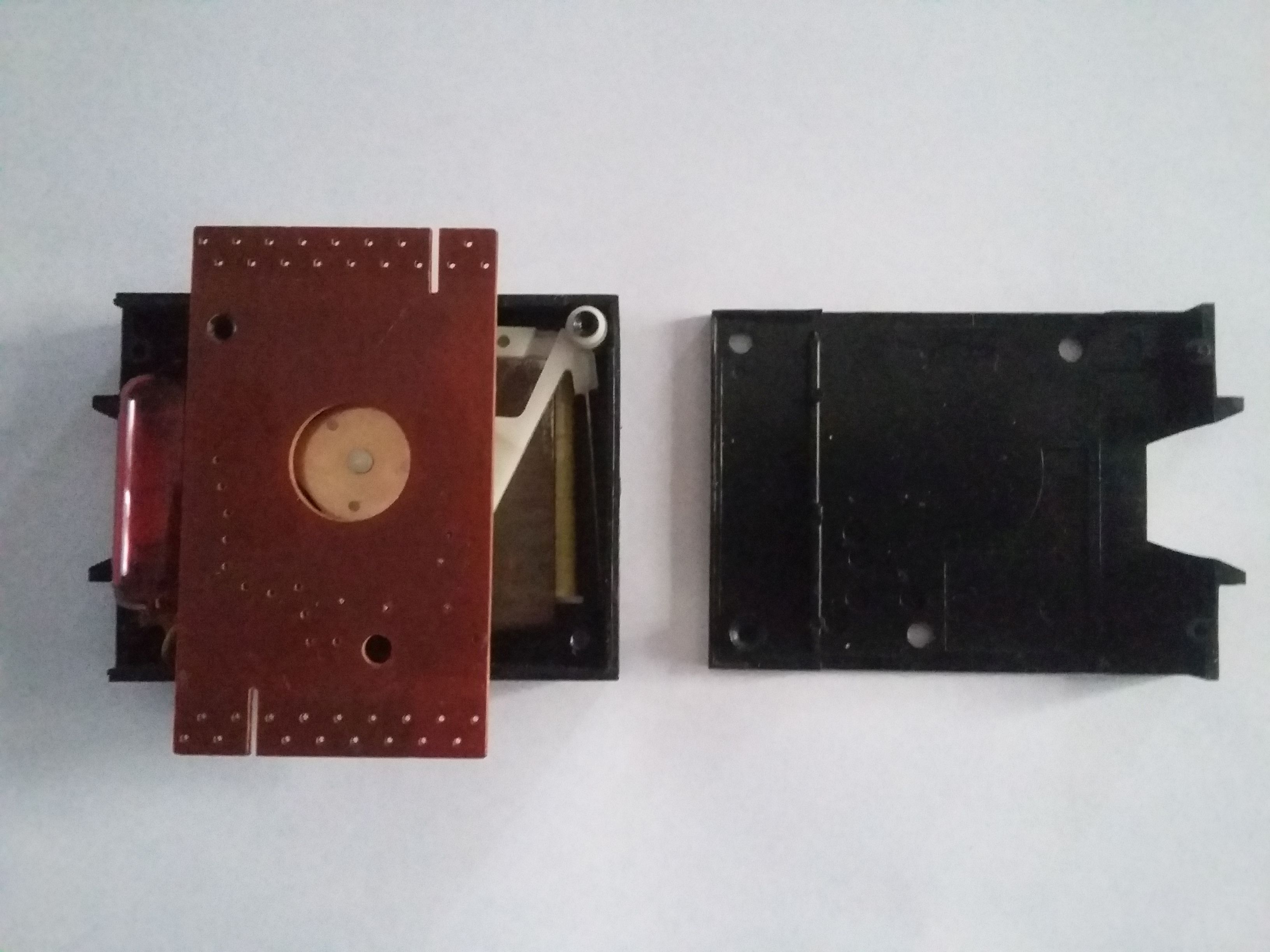

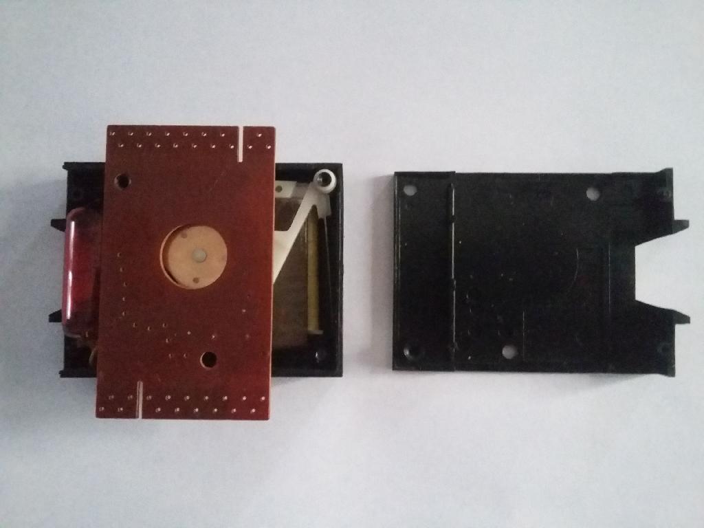

    Bon j'ai finalement craqué et j'ai ouvert la bête.
    Un petit électroaimant en 24V et commandé avec des impulsions de 24V fait tourner, grâce à une roue à rochet, une galette qui distribue la HT sur les cathodes d'un tube nixie CSF F9080A.
    Il y a également un retour d'information à travers la piste Z, ce qui me laisse à penser que c'est peut-être une roue codeuse.
Sujet : matériel inconnu Nouveau De blaisepascal  Le 02-04-2026 à 23:09 sta
    Dans un central téléphonique, une indication du numéro composé pour une numérotation par impulsions ?
