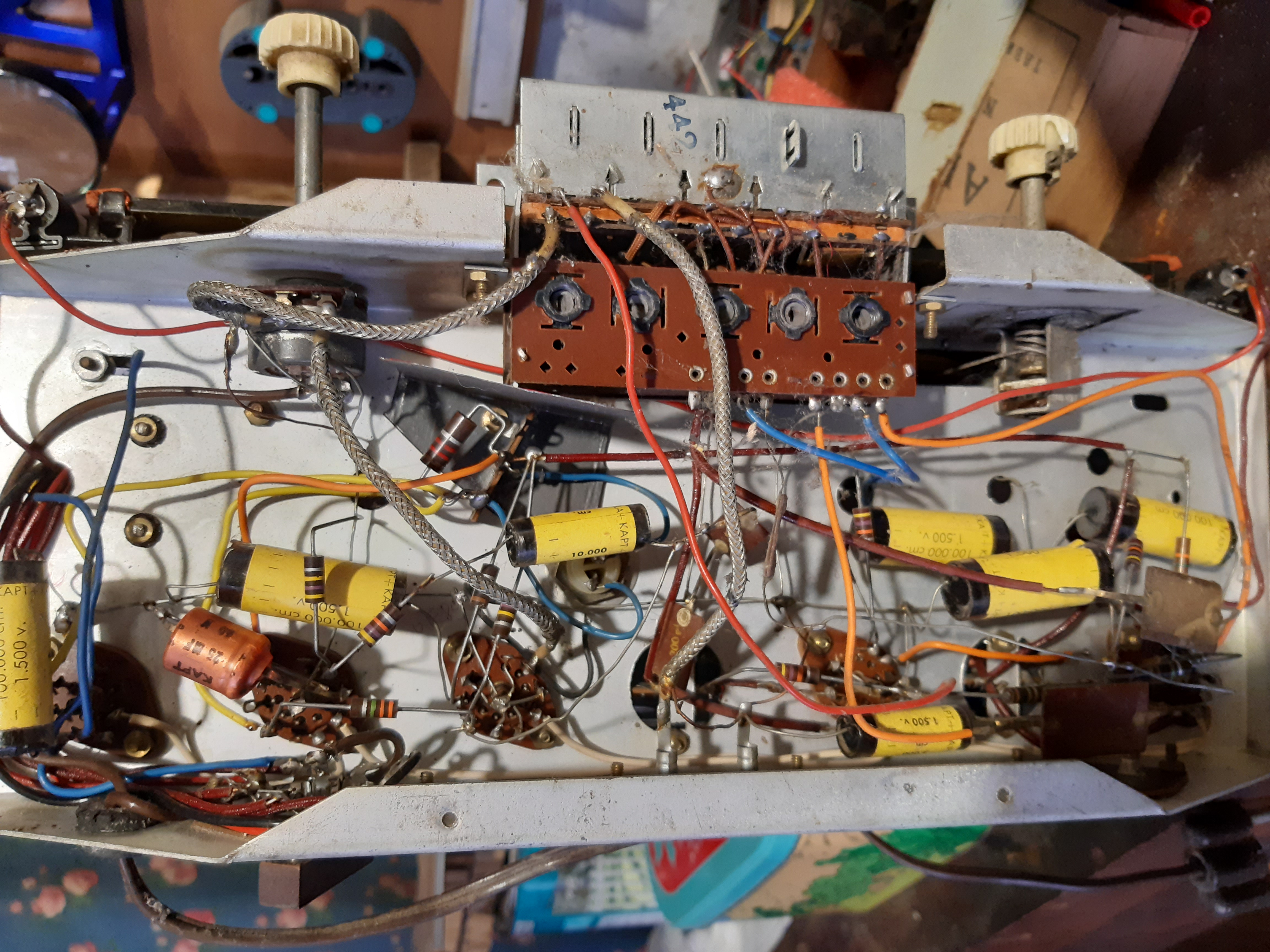

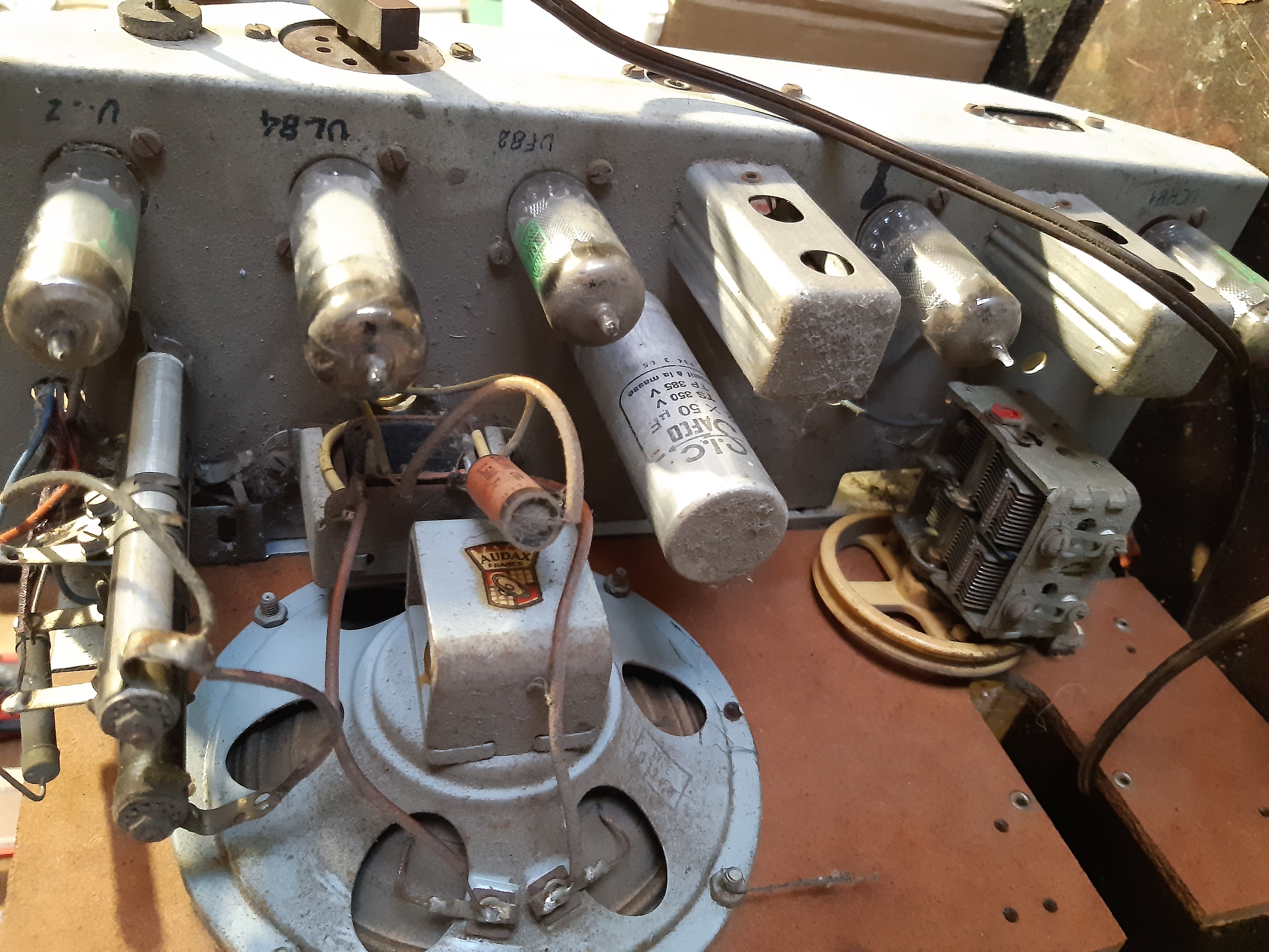

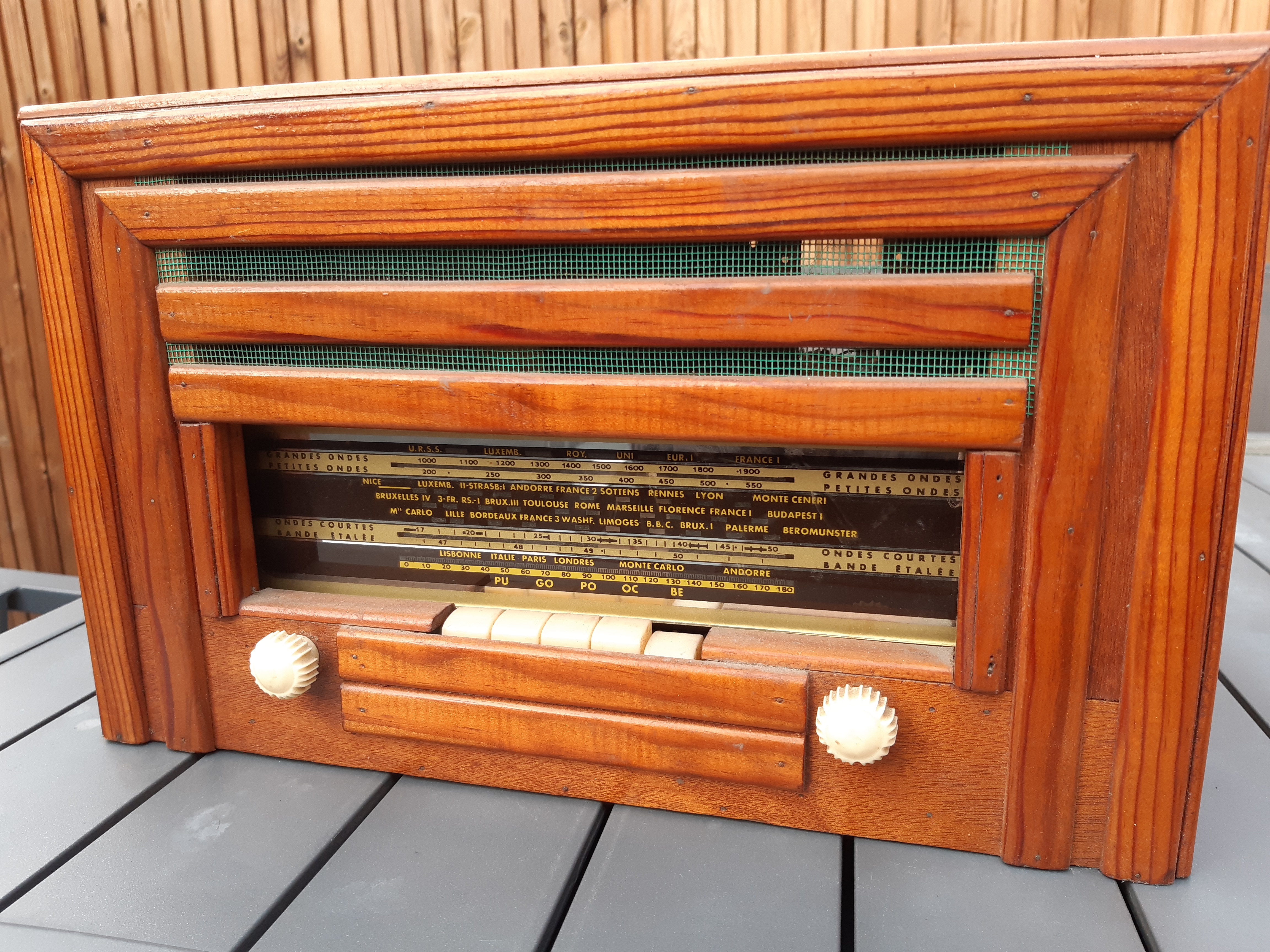

    je viens de recevoir ce poste en bois, 3 tubes visibles UL84, UF82, UCH81 avec HP Audax. Pas de transformateur de tension mais des résistances chutrices pour fournir les 3V et 80V utiles.
    Au branchement bien sûr il chauffe par dissipation mais les tubes étant ce qu'ils sont je n'y vois même pas de filament; le HP ronfle sans plus.

    bonjour Domi , fabrication artisanale , on voit les suports de lampes fixés par des vis , je ne pense pas que l'on puisse trouver une identification ou alors peut-être un kit car à une certaine époque cela se faisait beaucoup , bonne journée

    Ce doit être une UF89, UF 82 n'existe pas. C'est un poste tout courant d'où absence de transfo. Les lampes sont alimentées directement par le secteur.
    Attention : Il peut y avoir une résistance pour abaisser le 220 en 110V voir si bien sur 220 sinon prendre un autotransformateur 220/110.
    Le secteur est sur le châssis, ne pas brancher un appareil de mesure sur le secteur, le disjoncteur va sauter, où pire vous allez servir de masse genre Cloclo.
    Une seule lampe grillée, c'est panne générale.
    A manipuler avec précaution.
