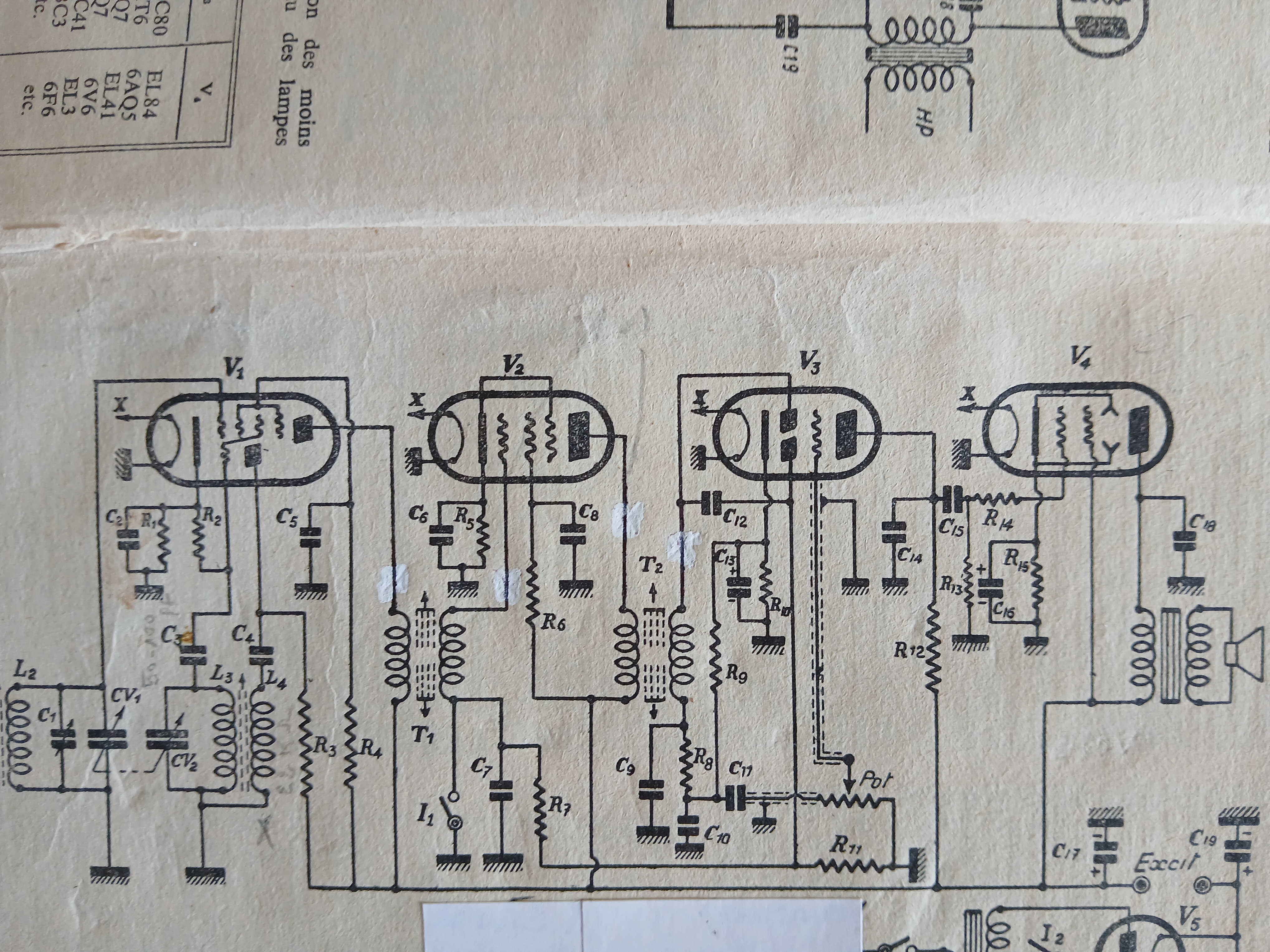

    le poste que j'ai monté ne contient que deux TR MF et quatre tubes ECH 42/EF41/une diode EBC41 et la BF EL 41,j'ai lut et relut certain alignement rien ne specifie dans quel sens se fait l'alignement des TR MF,est ce en partant du transfot partant de la diode EBC41 (T2) generateur HF branché sur le primaire ou secondaire de ce transfot ou sur le transfot juste apres le tube ECH42 (T1) generateur HF branché sur le primaire ou le secondaire de ce transfot.Dans quel sens se fait l'alignement des TR MF Faut t'il règler les primaire et les secondaire séparement. ou regler chaque TR MF en partant du primaire de chaque TR j'ai en plus du forum fouiller sur le net je n'ai pas réussi a trouver cette réponse.
Sujet : alignement des TR MF 455KHz Nouveau De Jacques (Webmestre)  Le 07-07-2026 à 19:51 sta
    En général, il faut commencer par les transfos proche de la détection puis remonter vers les étages HF.

    Je revient un peu sur ce sujet ,j'ai besoin d'une certitude pour les points d'alignement des TR MF 455KHz, avant de connecter mon Generateur HF réglé SUR 455khz,
    j'ai un bon signal en connectant le GHF au point C12 de T2 pour ce secondaire jusque la OKmais j'ai un doute si je connectait mon GHF a l'anode de V1et de V2 pour regler les Primaire ou la HT est importante comment faire quelqu'un a t'il une idée.
Sujet : alignement des TR MF 455KHz Nouveau De Dominique   Le 16-07-2026 à 12:20 sta
    Si c’est un générateur moderne à semi-conducteurs, il ne va pas aimer...
    C’est sur la grille modulatrice du tube changeur de fréquence qu’il faut injecter le signal pour régler vos transformateurs MF. Il faut court-circuiter la grille oscillatrice de ce même tube.
    On branche un voltmètre sur la résistance de détection et on règle les noyaux des transformateurs pour obtenir la plus grande tension possible.

    la grille modulatrice du tube changeur de frequence V1 (ECH 42) est laquelle sr la doc
Sujet : alignement des TR MF 455KHz Nouveau De Dominique   Le 16-07-2026 à 23:34 sta
    La grille modulatrice sur ce tube est la première après la cathode, troisième broche en partant du détrompeur et en tournant dans le sens inverse des aiguilles d’une montre. Elle est connectée au bobinage qui reçoit la tension AVC.
    La grille oscillatrice est celle qui est reliée à la résistance de 50000 ohms d’une part et au condensateur de 50 pF d’autre part. C’est ce point qu’il faut court-circuiter à la masse lorsqu’on injecte la tension MF sur la grille modulatrice. Ce court-circuit provisoire neutralise l’oscillateur local constitué ici de la partie triode du tube ECH42 afin ne pas perturber notre manipulation de réglage.

    C'est moi qui avait donné la procédure.... Effectivement il faut toujours commencer par la détection et si possible travailler à bas niveau et limiter l'action du CAG.
