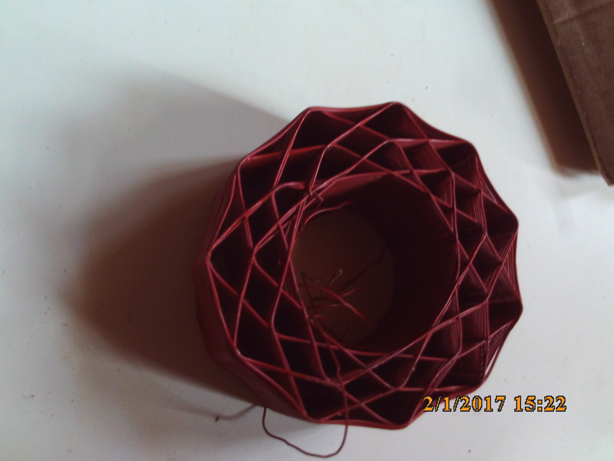

    Quel nom porte ce type de self ?
    Elle émane d'un ancien récepteur batterie. Je serai aussi curieux de savoir comment elle était fabriquée, sans doute une bobineuse très spécifique.
    Ce n'est pas une nid d'abeille, ni Gabion, ni.. J'avoue que le nom ne me reviens pas en mémoire de suite.

    Je ne pense pas, une self fond de panier se nomme ainsi car elle ressemble au tressage d'un panier d'osier.

Sujet : Type de self Nouveau De HLJ  Le 05-08-2026 à 09:39 sta
    Ça c'est une bobine dite ''en gabion''.
    Ce n'est pas le ''fond'' du pannier mais les ''cotés'' du panier
    Cela se bobine facilement avec une planchette et un nombre impair de clous, plantés dans le cas présent deux cercles concentriques.

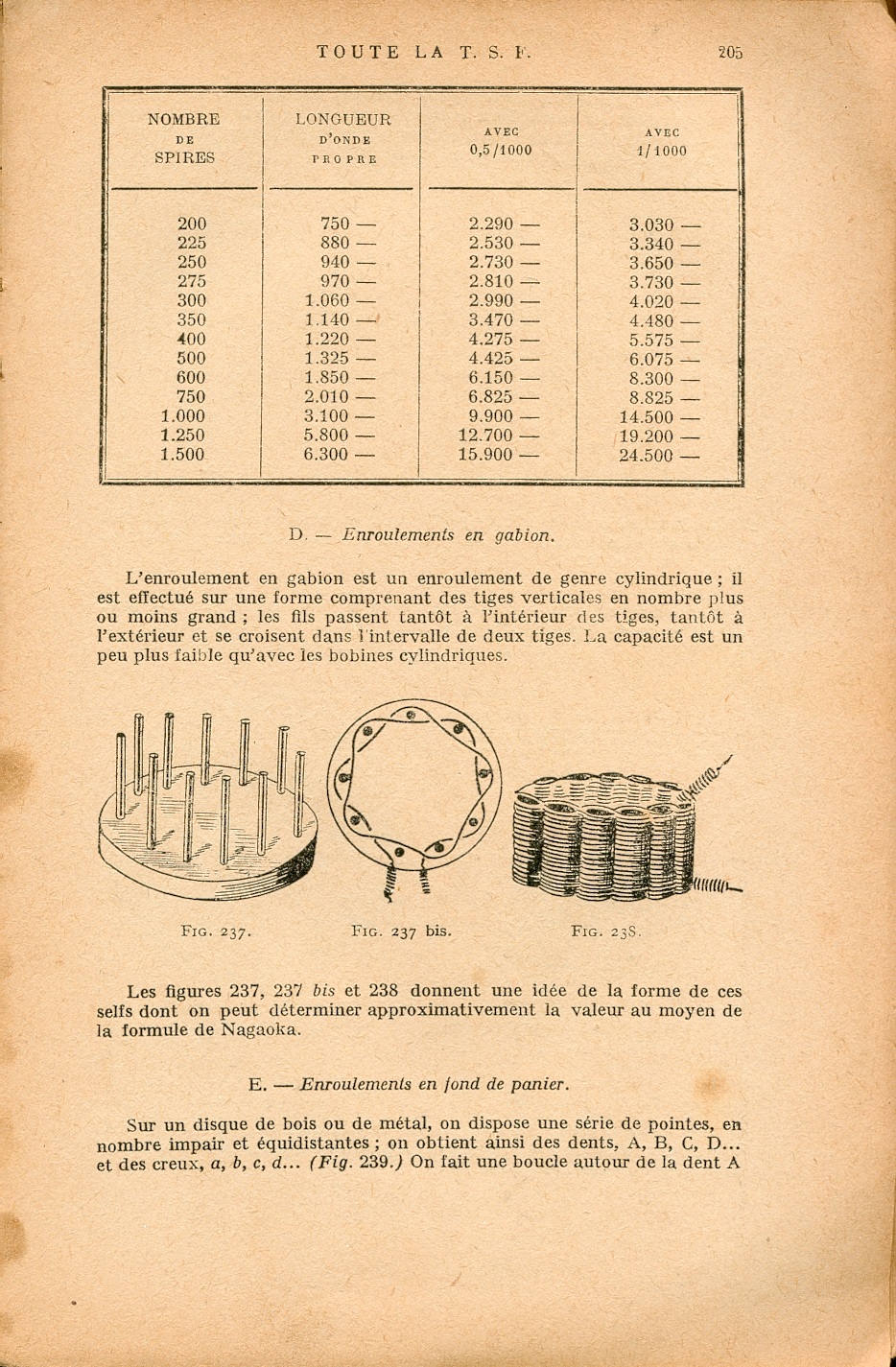

Sujet : Type de self Nouveau De Dominique  Le 05-08-2026 à 15:48 sta
    Un peu de documentation.
Sujet : Type de self Nouveau De Dominique  Le 05-08-2026 à 15:50 sta
    Bizarre, le document n'est pas passé. Essayons en PNG...
    Dominique
.PNG
Sujet : Type de self Nouveau De Dominique  Le 05-08-2026 à 15:52 sta
    J'espère que le problème des pièces jointes inaccessibles est temporaire...
Sujet : Type de self Nouveau De Dominique  Le 05-08-2026 à 16:07 sta
    Essayons un PDF...
    Dominique.
.PDF

Sujet : Type de self Nouveau De Dominique  Le 10-08-2026 à 11:06 sta
    Est-ce que ça marche aujourd'hui ?
    Dominique.
Sujet : Type de self Nouveau De Dominique  Le 10-08-2026 à 11:07 sta
    Miracle, la pièce jointe est passée !
