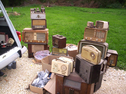

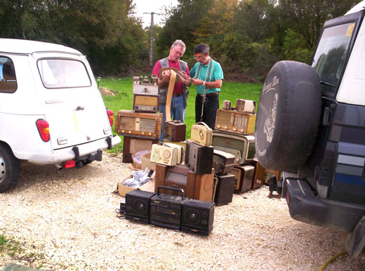

Bonsoir.
Aujourd'hui on a débarrasser un lot pour quelque (80) ,chez un ami broc ,qui en avait "ral bol des postes"les 3 JP ont remplis les 3 voitures!(tsf,magnetophone UHER4400 Report-steréo- ic en parfait état!..50kg de composants!+chaines stereo avec Cd !ect....)
quelques photos d'une partie de la vendange!en partage chez JPK'

|  | Papy JPK' avec Papy Jacques(un nouveau bientot sur ce fora!)

Diantre ! Une 4L

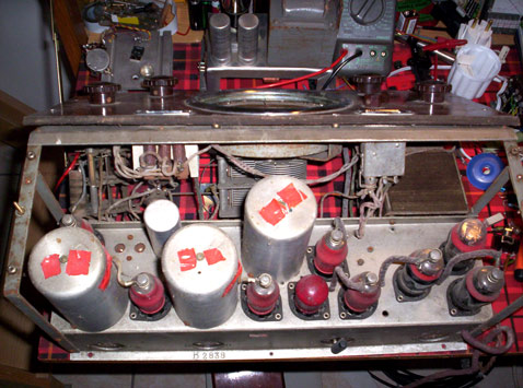

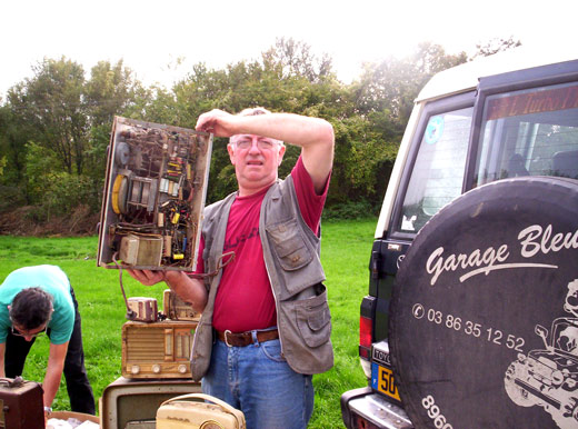

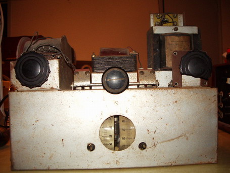

| Sujet : Les moissons des 3 PAPY's! Nouveau | De fabignoli Le 27-10-2006 à 13:08 sta |
Super, ca va faire des pièces et des postes remis en route. bravo.

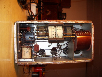

Celui que je préfère, c'est celui qui a les tripes à l'air au dessus du poste qui est sur le zoreille....
y'a pas la caisse, mais on dirait qu'il y a du beau monde la dedans.
Frederic ABIGNOLI
| Sujet : Les moissons des 3 PAPY's! Nouveau | De PAPYLULU Le 27-10-2006 à 14:05 sta |

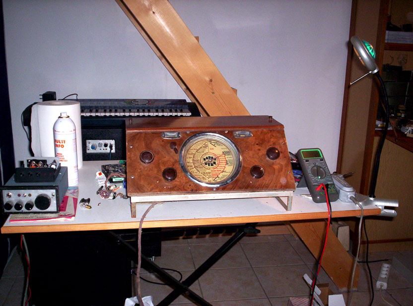

Bien vu FRederic, je suis dessus mais pas de marque ,manque des lampes, autrement il me parrait complet et propre .Il ressemble a un premier Philips secteur, bloc de condos tYpique a la marque .Oscultation plus poussée cet après midi avec JPK .
Nous aurons certainement besoin d'aide pour les lampes , il en reste deux Gécovalve _MS4B_MH4_ reste deux a identifier.Je vais faire des photos.
A bientôt il fait très beau et très chaud en Bourgogne. Jean Pierre
| Sujet : Les moissons des 3 PAPY's! Nouveau | De PAPYLULU Le 27-10-2006 à 21:49 sta |

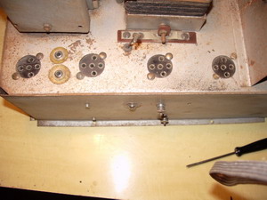

Voici des photos de la bête
1/ interieur du chassis
2/ face avant
3/ emplacement des lampes
La MS4B serait a droite la MH4 a coté et les deux autre??????peut être une 506 comme valve a gauche et a quoi sert le fil du milieu avec une petite cosse dimensionné pour s'enficher dans un trou de support de lampe???. Merci pour les infosque vous pouvez nous donner

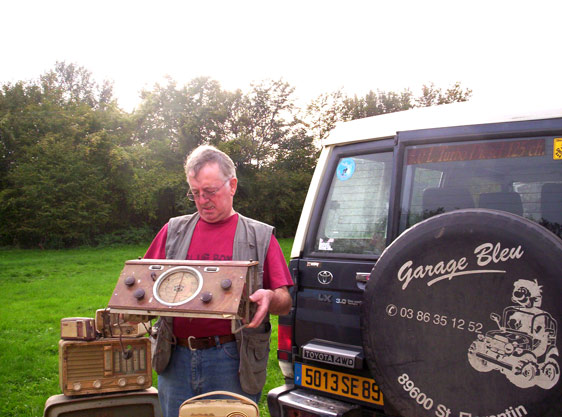

Ce n'est pas celui là dont je parlais plus haut, mais celui avec la face avant inclinée !!

| Sujet : Les moissons des 3 PAPY's! Nouveau | De JC Négret Le 28-10-2006 à 15:57 sta |
Bonjour ;
Pour le châssis lampes 4V :
MS4B ( Gecovalve ) = E452T ( Philips ) Lampe HF
MH4 = E438 Lampe Détection. En général c'est une E424...
Il manque une BF finale type C443 ( ou PT425 Gecovalve ) et une valve 506.
JC

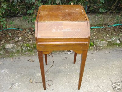

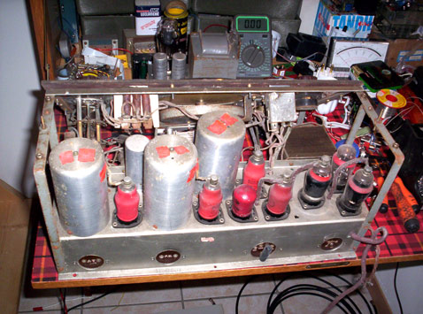

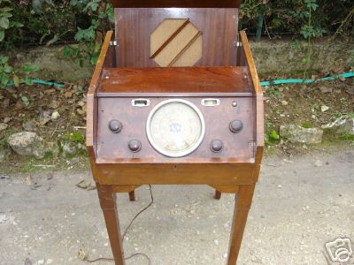

Pour le poste pupitre à lampes rouges, belle bête, avec sans-doute un push-pull en BF.
Peut-être le haut d'un meuble contenant le HP...?
JC ![[:Hi:]](s12.gif)

| Sujet : Les moissons des 3 PAPY's! Nouveau | De Jacques (webmestre) Le 28-10-2006 à 18:41 sta |
Un meuble, oui et non, en fait c'est celui-ci, mais je n'ai pas sa référence.
Le HP est à l'arrière du boitier supérieur. Poste rare !

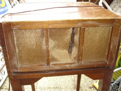

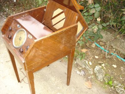

| Sujet : Les moissons des 3 PAPY's! Nouveau | De Jacques (webmestre) Le 28-10-2006 à 18:43 sta |
Vue arrière, dernière photo que j'ai sur cet appareil...

| Sujet : Les moissons des 3 PAPY's! Nouveau | De Jean pierre k Le 28-10-2006 à 19:38 cms |
C'est chouette d'avoir la photo de l'original!!je pense refaire une copie (par mon ami ébeniste qui restore les buffets d' orgues a "soufflette") cela iras bien avec mon "Hammond" en cours de finition.. merci Maître Jacques!
JPK'

Super beau ce poste JPK !!!
Sinon pour le transfo de sortie, théoriquement je pense qu'il devrait faire environ 16K !! Dur dur là !!!

Beau et original ce Radiostar, il faut le mettre sur le GL.
JC
| Sujet : Les moissons des 3 PAPY's! Nouveau | De Jean pierre k Le 29-10-2006 à 11:35 cms |
| Sujet : Les moissons des 3 PAPY's! Nouveau | De Jacques (webmestre) Le 29-10-2006 à 11:41 sta |
Fait, hormis qu'il est inconnu. Dommage. Année à confirmer en fonction des inscriptions du cadran, mais il appartient à la gamme 37-39...

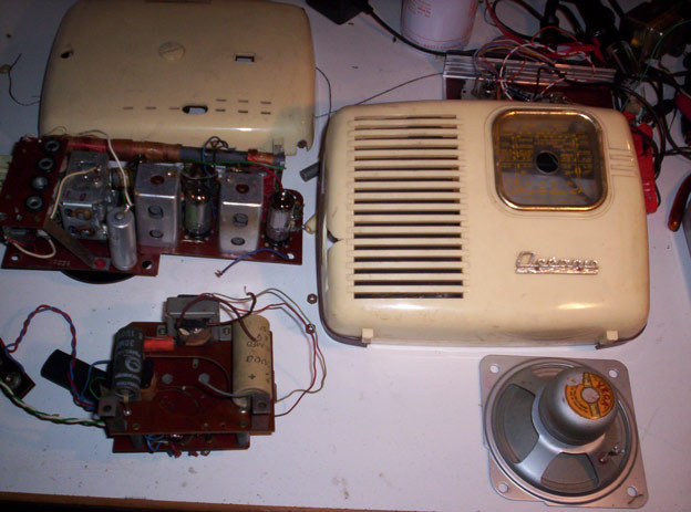

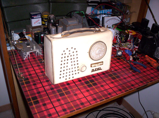

suite de la moisson!
2 petit postes sur la table d'op...
1 PLEYEL! comme les pianos!!façon sac a main de "Sa Majestée Babeth2.."en cuir véritable!!!equiper des premiers transistors GE (2n292..2n293..et la suite..)et de plus il chante fort et claire!(après un bon mettoyage!)
1 Oceanic piles secteur avec la traditionnel serie :dk96-df96_daf96-dl96. en cours de restor...
JPK'

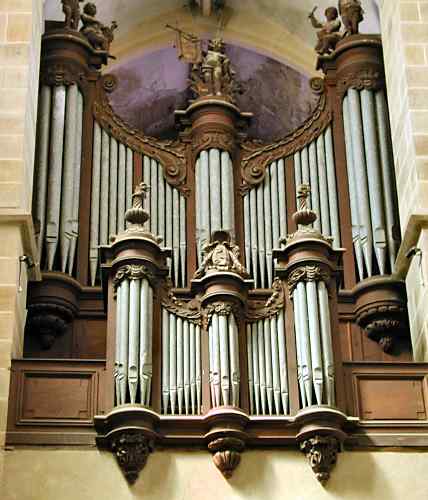

| Sujet : Les moissons des 3 PAPY's! Nouveau | De Pierrot du 82 Le 29-10-2006 à 16:22 cms |
L'orgue Clicquot de Souvigny Redécouvert par Henri Legros et Michel Chapuis dans les années cinquante, l'orgue de Souvigny est depuis plus de quarante ans la clé de voûte d'une animation musicale annuelle dans le Bourbonnais. Il a été dit souvent que cet orgue, comme beaucoup d'autres, avait été sauvé par la pauvreté de la paroisse, héritière à la Révolution de la vaste église prieurale. Mais une analyse plus fine des rares textes où l'orgue est mentionné permet aujourd'hui d'affirmer qu'il a toujours été apprécié en tant qu'instrument de l'Ancien Régime, tout au long du XIXe siècle et dans la première moitié du XXe siècle. Une adéquation aussi parfaite entre l'acoustique et les fréquences émises - démontrée en 1983 par les études d'Émile Leipp - ne peut laisser indifférent. Les plus grands spécialistes de l'orgue classique français se sont produits à Souvigny.
http://www.pays-bourbon.com/souvigny.php
