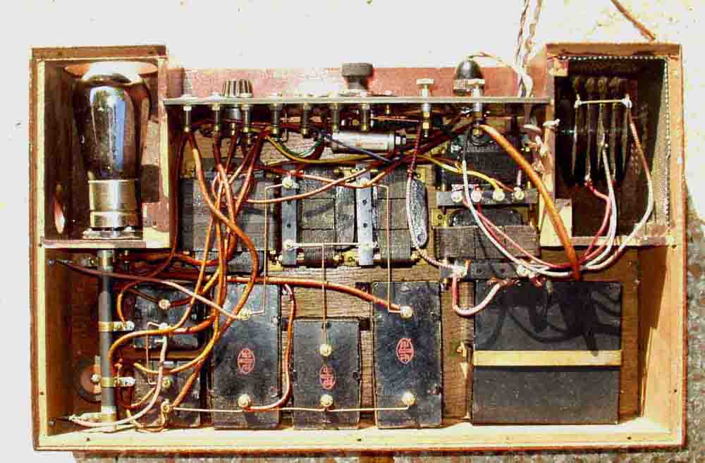

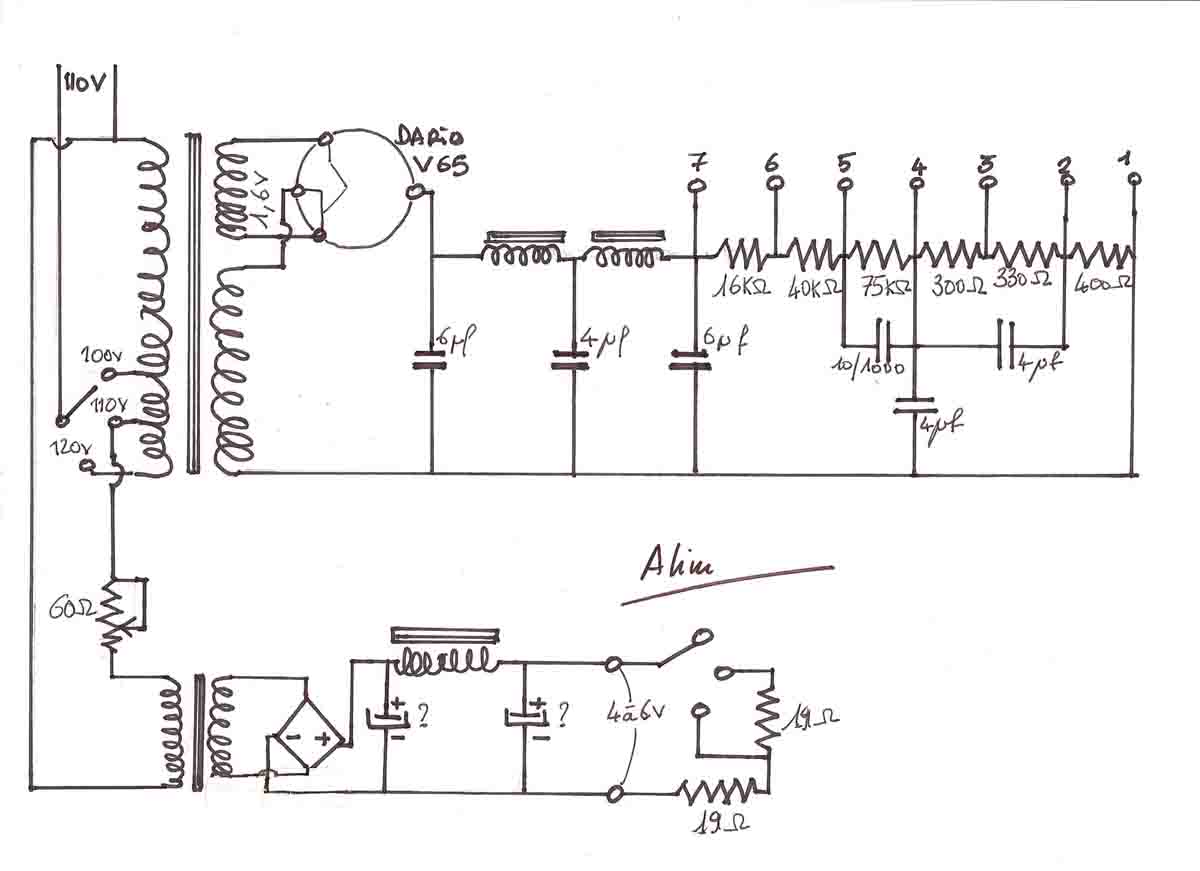

    Je démarre la remise en état d'une alimentation (photo et schéma joints), et j'ai besoin de quelques conseils :
    - redresseuse DARIO V65 : tension de chauffage mesurée à 1.6 V : correct ?
    - remplacement des condos de filtrage HT (apparemment non polarisés) : 4 et 6µf : tension d'essai 750 V : quel type choisir sachant que le transfo HT débite 300 V à vide ?
    - condos fitrage chauffage (polarisés) : pas de valeur indiquée, mais j'ai un vieux schéma d'alim. avec des 2500 µf : est-ce que ça vous semble correct ?
    Merci de votre aide.

Prendre par sécurité, pour les condos HT, tension d'entrée X racine de 2, soit 450volts mini.
Pour les capas de filtrage BT, ils ne devaient pas utiliser à l'époque des valeurs aussi élevées que 2500 microfarads...

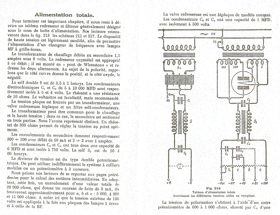

    Il y a la Dario V655 chauffée sous 0,6V/1,2A.
    Votre valve est une pièce de musée...Faudrait pas la griller !
    Retrouvé cette alim d'époque :
    Il est indiqué 5 à 10 000 MFD pour les basses tensions.
