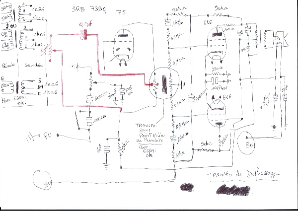

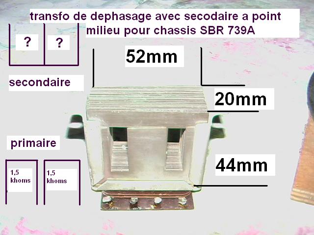

quelqu'un pourrai t'il me depanner
je recherche un transfo de dephasage
avec le secondaire a point milieu
pour un chassis SBR 739A
je vous joint une photo

j'en connais un qui va être heureux, j'ai trouvé ce qu'il vous faut ( non, pas une sten ... ni un AK47 ...)
j'ai trouvé (en cherchant des guirlandes électriques) un transfo déphaseur , rapport 1/3 environ, sortie symétrique pour attaque de grilles de push-pull (qui pourrais être plus utile dans votre poste SBR 739A que dans mon sapin de noël ...en plastique !)
Je l'ai vérifié, il est Ok (sinon je ne l'aurais pas proposé là ... ) écrire à patrick point chevalier28 arobase wanadoo point fr ( antirobotsspammeurs remplacer les mots en toutes lettre par les caractères idoines )

| Sujet : fransfo de dephasage Nouveau | De Paticrk 41 Le 25-02-2007 à 20:14 sta |
j'ai fait le transfo comme ma conseille YM
mais ca ne fonctionne pas
par contre j'ai monte le transfo que SLOUPTOOUUT ma envoye
en suppriment le cond et le potar et ca fontionne
le primaire fait 620homs et le secondaire 2x1,6Khoms
celui d'origine a 2 primaires avec au point milieu un condo et un potar
je pense pour la tonnalite
pour remettre le poste a l'origine
faut il faire le primaire avec 2x620homs ou 2x310homs
codialement
Patrick![[:??:]](s11.gif)
