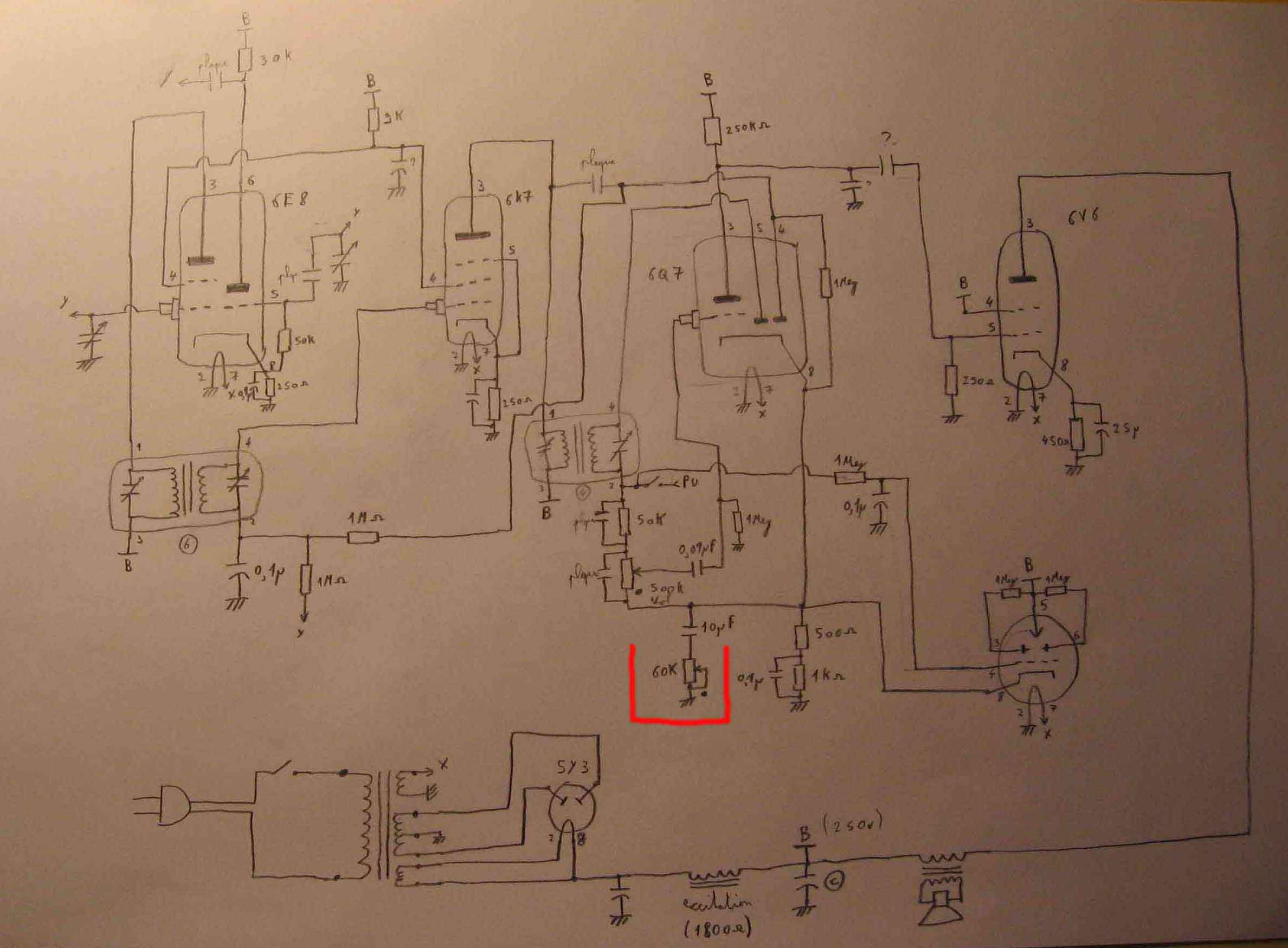

    J’ai recherché des informations sur le net et je n’ai rien trouvé (même pas de photos de ce modèle). J’ai commencé à relever le schéma mais si quelqu’un le possède, car certaines valeurs de condensateurs sont effacées.

    J'ai relevé le schema mais un potentiometre est placé bizarment je trouve [:??:]
    Je pensais qu'il été destiné au changement de tonalité.
    Si vous pouvez m’éclaircir et vérifié si le schéma parait correct .
Sujet : Poler A55 Nouveau De Pierrot du 82  Le 06-12-2006 à 02:02 cms
Je confirme : réglage de tonalité, plus exactement étouffeur d'aigus...
A tester (et remplacer) en premier, les 2 électrochimiques haute tension (de part et d'autre de l'enroulement d'excitation), je propose 2 condos de 22µF 450volts.
A remplacer aussi la capa de liaison entre plaque de la triode 6Q7 et grille 1 de la 6V6, valeur 47nF à 0,1µF 400volts plastique métallisé (mylar, ou polyester, ou MKH.)
Voir aussi la capa entre masse et plaque triode 6Q7, valeur 1nF à 2,2nF 400volts plastique.
Vérifier les valeurs de toutes les résistances reliées au plus HT... elles peuvent avoir doublé de valeur!
