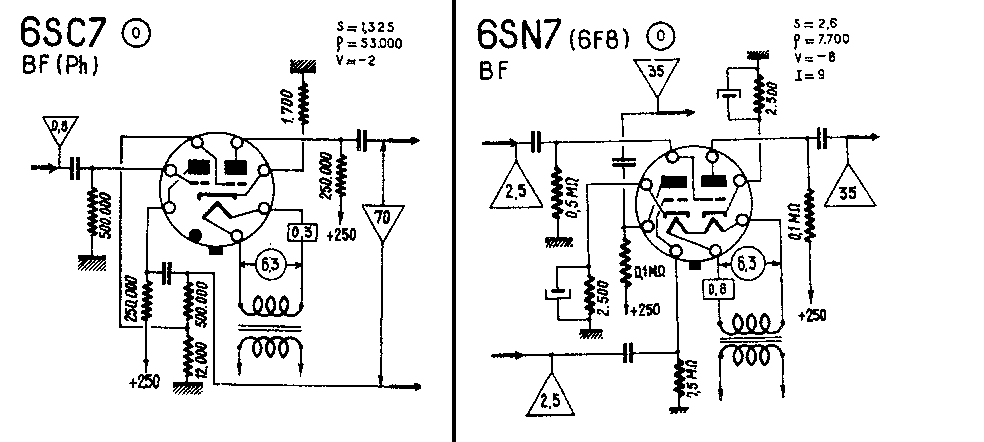

    une autre question ?
    sur un montage dont je reunis les composants puis je remplacer une 6sc7 par une 6sn7
    sans trop de modification?
    a plus louis
Sujet : valve inconnue Nouveau De JC Négret  Le 16-12-2006 à 19:15 sta
    Cela dépend du montage, car pour la 6SC7,(employée en déphasage pour un push-pull ) il y a une cathode commune aux 2 triodes, sur la 6SN7, elles sont séparées.
    Relier les 2 cathodes c'est possible, l'inverse...:-D
    JC ;-)
