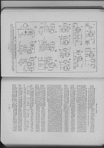

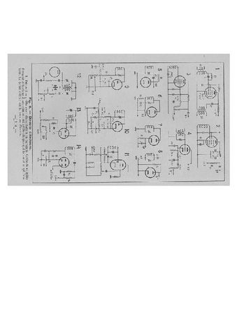

je viens de faire un essai avec une page du Tungsram N°4.
Page complète scannée en mode document, niveau de gris, 100PPP, A4. scannée en mode Jpeg. travaillée avec Corel draw, reconverti en BMP, pour récoupage de la partie "shéma", Ensuite, sauvegardée en Bitmap Jpeg.
Je joins les deux modèles du résultat.
La page entière "pèse" 172324 K
La page shéma fait 122187 K
Il est possible d'utiliser PSP moins contraignant et plus usité que Corel.
pour l'envoi ici, je retaille ces deux "photos" avec VSO Image Tesizer et nous avons un "poids" de 33667 et 18210 K en 640x480
Cordialement, en souhaitant que cela vous aide.
JPg
