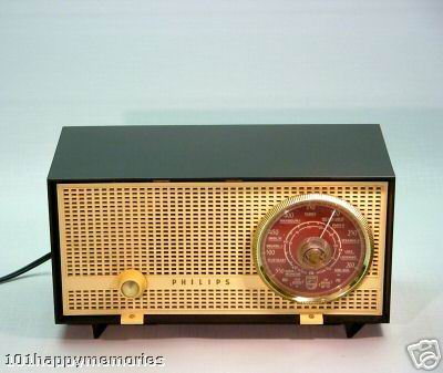

Bonsoir à tous, voiçi la petite dernière, une CD207 (tout plastique, enfin presque) mais qui n'a rien a envier aux autres modèles plus solides et plus agés de la marque.....Toujours la passion PHILIPS.
Prochainement sur cette même antenne, la restauration d'un B1X92A/69R.......a suivre......

Pas de photos maison dispo du poss pour le moment...désolé pour qualité de l'autre, mais cela va arriver très vite....
Yves
