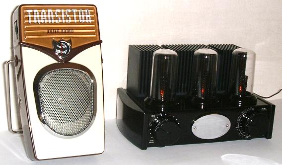

Petits postes PO/FM trouvés chez "GiFi" pour 5 et 10 Euros.
Toute la chaleur d'un vrai ampli audiophile à tubes
Peut-être qu'un jour on collectionnera ces objets de pacotilles qui ont quand même un certain charme.

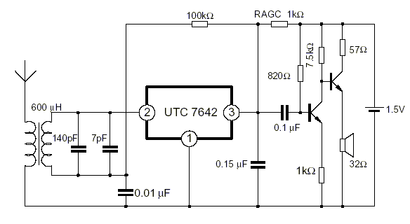

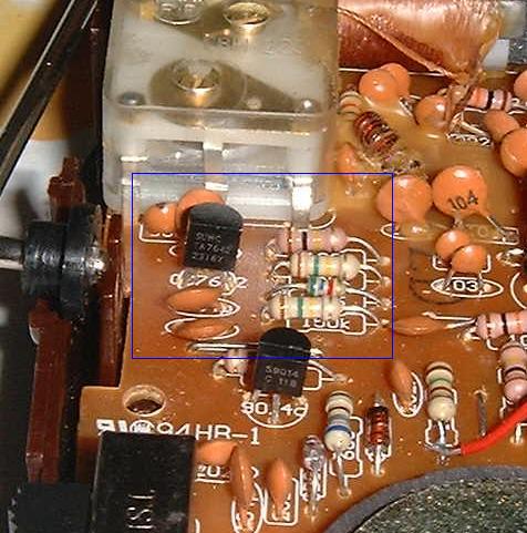

En autopsiant un des 2 bestiaux, on trouve un circuit amusant, le "7642" qui doit jouer le rôle d'ampli MF + détection en AM.
Même pas besoin d'un circuit accordé... on se demande pourquoi Philips utilisait d'énormes bobines dans ses "super-inductances".
Cela me rappelle un circuit (sûrement équivalent) avec lequel j'avais bricolé dans les années 1970, le MK484. On en trouve encore des exemples sur Internet :
ici
On n'arrête pas le progrès
