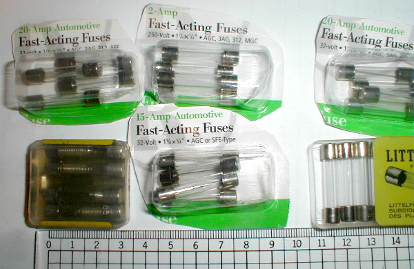

| Sujet : FUSIBLES Nouveau | De WB4ENI Le 31-12-2006 à 03:47 sta |
Peut-être est-il possible de recupérer le fil de ces bestioles. J'en ai de 100 milli jusqu'à 20 ampères (ignorer les temporisés en bas à gauche). Ceux-là sont un peu courts, mais il en existe de 50 mm, sauf erreur. Je n'en ai pas sous la main car le maritime mobile est au chantier pour l'hiver. Mais ça existe.
Bonne pêche !
73, bonne année et toute cette sorte de choses,
Marius
| Sujet : FUSIBLES Nouveau | De WB4ENI Le 31-12-2006 à 03:51 sta |
ooops, je viens d'en trouver un de 40 ampères dans mon brol. Peut-être un peu gros pour le BCL en question.
