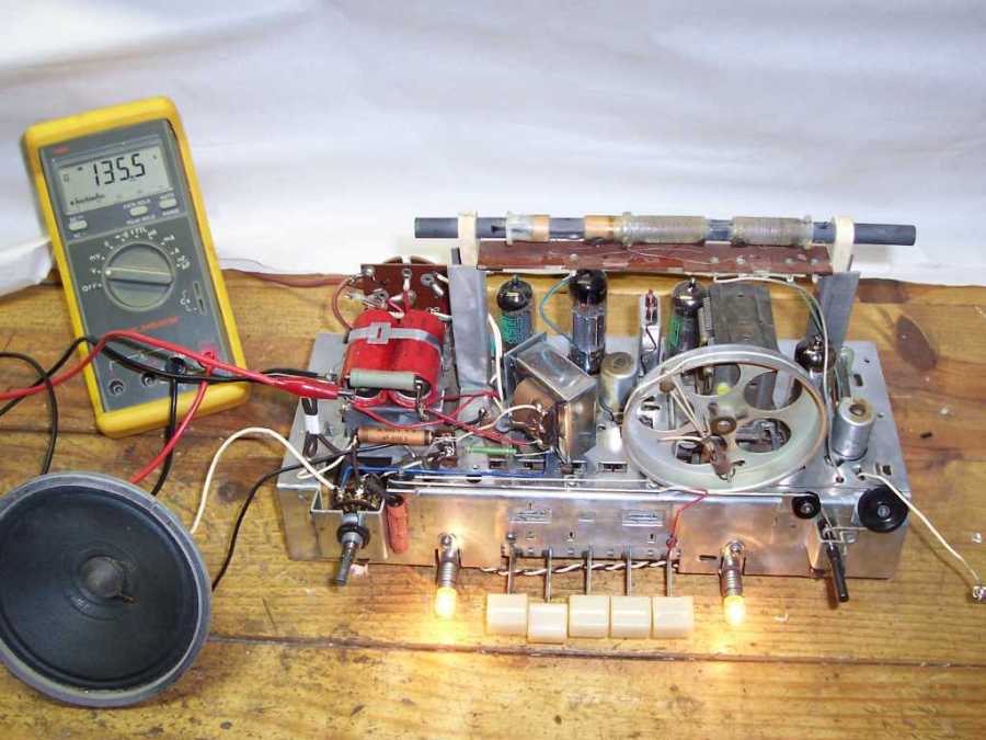

Le châssis : le dessous et au cours des essais.

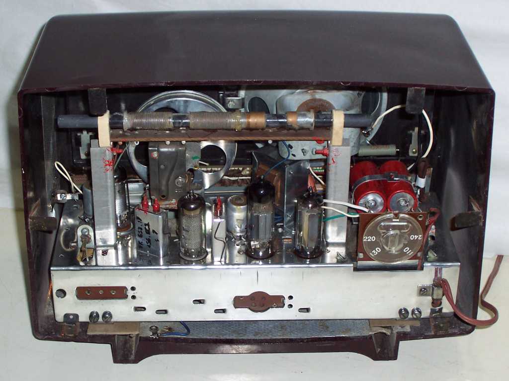

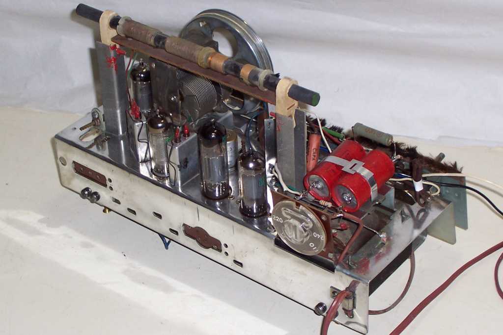

Le châssis avant et après sa mise en place.

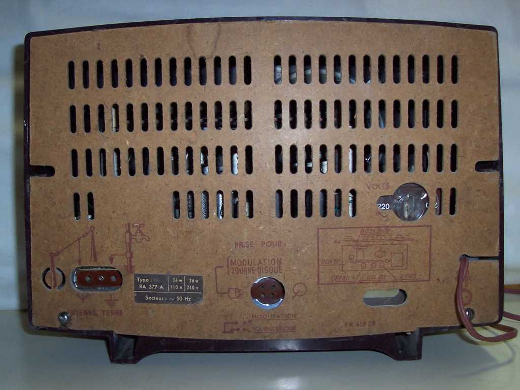

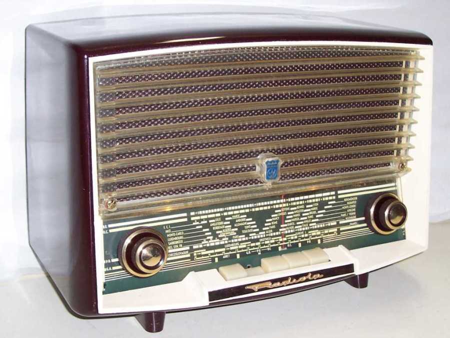

Pour finir le dos et une vue de face.
Il va maintenant rejoindre les autres membres de la collection.

Le nettoyage du chassis de ce poste a été effectué avec un minimum de dépose d'organe : tubes, condensateurs de filtrage, condensateurs papiers près du potentimètre et transfo BF. Avant dépose j'ai pris quelques photos et quelques notes sur papier. Un premier nettoyage avec un chiffon imbibé de White spirite est réalisé puis le brillant est obtenu au "Miror". Une bagette de bois taillée en biseau m'a permis de pousser le chiffon dans les recoins sans rayer le châssis. Les têtes des vis déposées et reposées progressivement sont nettoyées avec une brosse acier entrainée par la mimi perceuse. Ces opérations prennent un certain temps mais le résultat est là.
Le résultat obtenu dépend fortement de l'état initial du châssis (oxydation) et da la matière utilisée pour sa construction. Dans les cas extrèmes, forte oxydation ou déformation, je dépose tous les éléments ainsi que le cablage avant de traiter le châssis.
On peut se demander si je n'en fait pas de trop, surtout qu'une fois le dos remis en place on ne voit plus le châssis. Peut-être, mais j'y trouve un avantage, car l'exploration progressive au cours du nettoyage me permet de mieux maîtriser la constitution du poste et de détecter beaucoup d'anomalies. Je ne rencontre ainsi, que rarement, de difficultés au moment de la remise en route.
