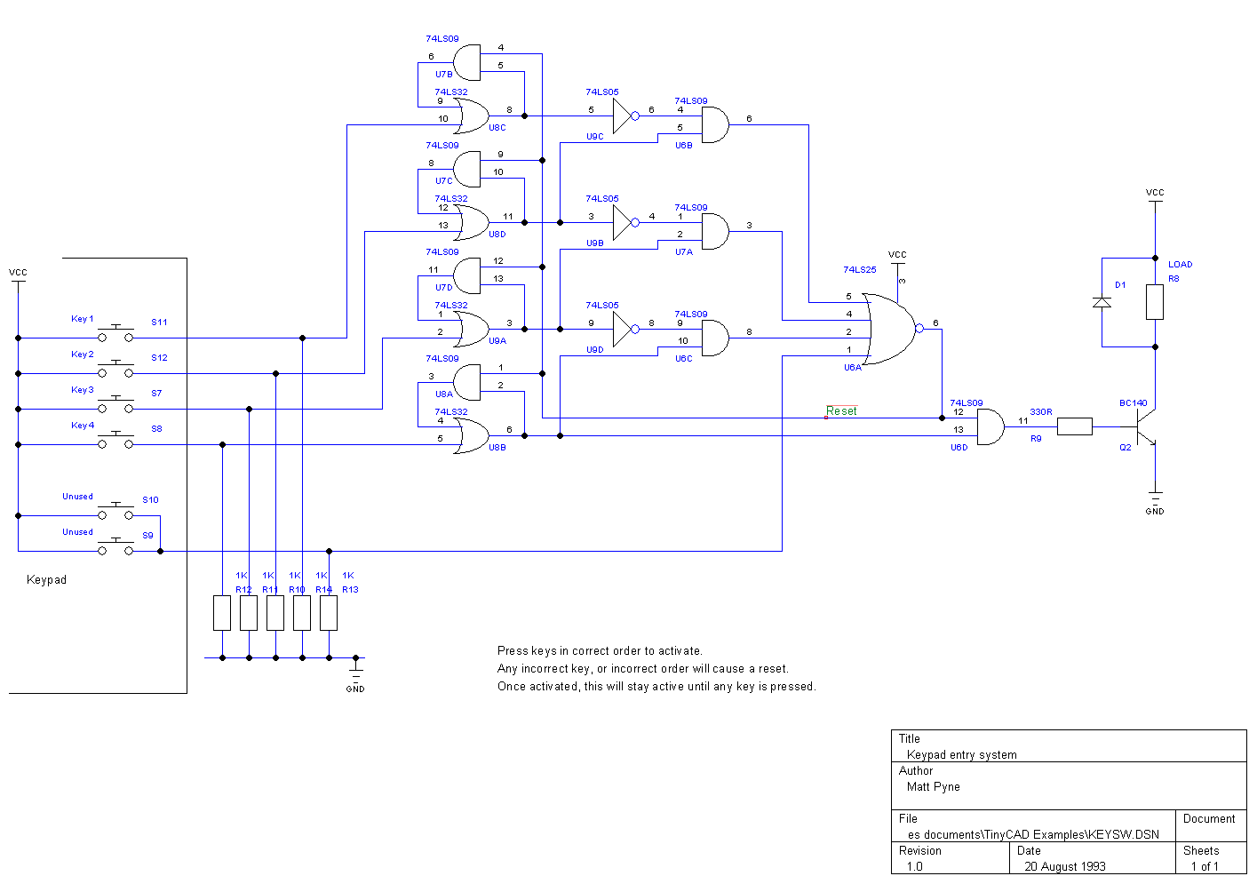

Je viens de trouver un petit logiciel qui s'appel Tinycad, pour l'instant je m'entraine avec, ça à l'air pas dégeu !
http://tinycad.sourceforge.net

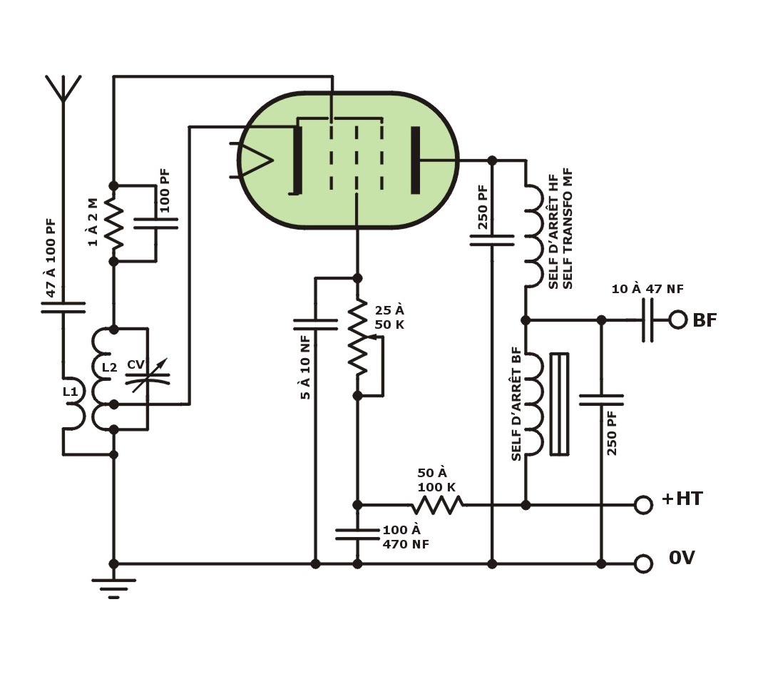

Ca c'est fait en 5 min avec Corel.
Jacques.

| Sujet : Impensable !!! Nouveau | De ON5MJ Le 05-01-2007 à 16:18 sta |
Corel n'est pas gratuit mais c'est super performant car c'est du dessin vectoriel. On peut exporter les sorties dans d'autres formats JPEG, GIF, TIFF, HPGL, etc.
J'ai une version officielle dont je me sers pour le boulot et j'ai fait une bibliothèque de symboles que je mets à disposition de celui qui en a besoin. Voici un exemple réalisé. Jacques va se retrouver en pays connu.

Voici un petit essais avec TinyCad, j'y ai passé pas mal de temp pour faire cette esquisse car je ne connaissais pas certaines fonctions, il faut arriver à jongler avec certaines mais là ça va mieux !!
Le schéma ci joint est moins net car je l'ai convertis en PNG puis envoyé dans paint puis enregistré à nouveau en JPEG !!
Toutes suggestion sont les bienvenues !

Voici un autre exemple avec TinyCad !!
Je garde quand même Desselec, car je peux ouvir avec des fichiers TinyCad convertis en PNG pour faire d'autre choses !
Par contre Sylvain si tu as à une solution pour exporter les symboles Desselec dans TinyCad, je suis preneur !
