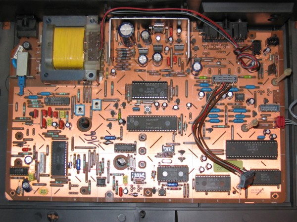

Ouais,
Je possède un CDB582 de 1988 et j'ai connu le même
problème. Il faut refaire les soudures sur la totalité de la carte.
Une attention particulière à offrir au circuit de sortie.
Je ne suis pas prêt de remplacer le mien, rien ne remplace
les bon vieux Philips fabriqués en Hollande...
Sylvain
| Sujet : lecteur Philips CD473 Nouveau | De Yves Cantineau Le 05-01-2007 à 19:12 cms |
Bonsoir Jackoe, vérifier les soudures de masses qui connectent ensemble les doubles faces du circuit (soudures rondes avec une croix!!) et toutes les soudures a proximité des composants sortie audio, surtout les connexions aux cinch, car il se peut que lors des branchements, la manipulation des plugs ont légèrement fait bouger les pins sur le circuit!!!!!!
Chez PHILIPS les lecteurs cd de cette génération et plus vieux, ont presque tous ces problèmes (je sais de quoi je parle!!), sur une CD104 j'avais le son qui se coupais quand l'appareil était chaud, j'ai cherché durant des heures et j'ai fini par trouver une mauvaise masse sur la double face (petite tige qui traverse le circuit imprimé et est soudée en dessous et au dessus!!)
Si cela ne fonctionne toujours pas, vérifier les tensions sur les ics (quatres pattes!!), je pense 5V, mais suis pas sûr car je n'ai pas de schéma....

|  | Merci Sylvain. Je veux bien refaire toutes les soudures mais, apparemment et d'après son affichage, le lecteur fonctionne bien: il reconnaît les cédés, les lit ... Sauf que je n'ai pas de signal sur les sorties audios, c'est gênant. J'aimerais bien savoir quelle(s) est(sont) la(les) soudure(s) à refaire si c'est bien la solution à mon problème.

|  | A ben, le temps que je réponde à Sylvain, "notre" spécialiste des lecteurs Philips vintages me répond dans le même sens ! Je crois que je n'ai plus le choix !!!! Il va falloir que je fasse chauffer la colle ! Merci les gars ! Je vais essayer cette méthode.

Bonsoir Pierre, refaire toutes les soudures, c'est comme tu dis "un peu beaucoup", j'ai signalé a Jackoe, qu'il faut vérifier les soudures au niveau du bornier de sortie audio et les masses double face!!!! C'est là que ce situe souvent les problèmes..

Refaire toutes les soudures c'est beaucoup en effet, la raison pour laquelle je suggère de prêter une attention particulière aux circuits de sortie qui sont faciles à repérer, simplement suivre les tracés. Yves propose, avec logique, de refaire surtout les connections de masses reliant les deux faces du circuit imprimé. Il semble que nous partageons la même expérience des lecteurs Philips !
Je peux refaire plus de 200 soudures en 10 minutes ou moins (j'ai fait l'Université Soudure Extrèmes-héhé), donc avoir le CD en pièces justifie d'en refaire le plus possible. Rien de plus frustrant que de devoir recommencer d'ici quelques mois...

Bon, et bien j'ai fini par opérer. J'ai trouvé notamment un régulateur 7805 dont les broches ne m'ont semblé pas très bien soudées. J'ai refais d'autres soudures au petit bonheur ! Il y a tout de même de nombreuses résistances CMS que je n'ai pas touchées. Il m'a l'air de fonctionner à nouveau ! C'est top !!! Par contre, le réglage de volume par télécommande utilise deux CMOS 4051. J'ai bien l'intention de les virer ... En tout cas, merci pour vos conseils Sylvain et Yves ! ![[:Hi:]](s12.gif)
