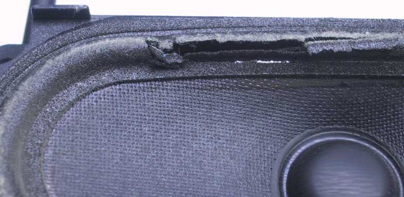

je récupère des haut-parleurs pour restaurer des radios. Mais ils ont très souvent la suspension avant en mousse plastique qui tombe en charpies. Comment la réparer ou la remplacer ?

Bonsoir mignon, impossible de réparer (j'ai déja essayé!!) faut les faire faire par un spécialiste (mais cela va a mon avis couter plus cher que le HP!!!) Ou trouver le "boudin" et essayé de le remplacer. Le problème c'est de pouvoir décoller le vieux et replacer le nouveau sans abimer le cône et surtout bien centrer la bobine dans l'entre-fer de l'aimant.....Mais peut-être que quelqu'un du forum a une autre idée!!!!Bonne chance!!!

Le phénomène est courant sur ce type de suspension. Il y a un moyen de prévenir en appliquant une sorte de vernis qui reste souple (je ne sais plus le non du produit!!) il est utilisé a la fabrication des suspensions (brillant et un peu collant).

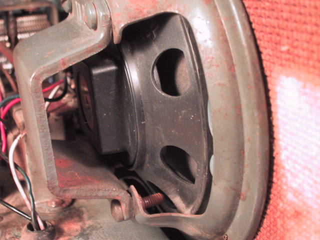

| Sujet : Suspension de HP Nouveau | De mignon Le 17-01-2007 à 09:32 sta |
voici ce que j'ai fait sur un poste. En fait c'est la méthode JC Dubreuil pour les condos appliquée aux haut-parleurs. Voir les photos.
