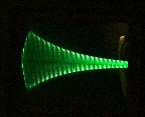

Je m'étais aussi amusé à faire un émetteur à étincelles à double circuit accordé en PO . Ce n'est pas du tout évident à mettre au point, mais une fois bien réglé (oscillo joint) cela porte assez loin et ne pollue pas autant qu'on le dit.
J'ai aussi essayé l'arc. Là impossible de dépasser quelques kHz. Je suppose que pour arriver dans la gamme GO il faut produire un arc dans une athmosphère spéciale comme on le faisait à l'époque.

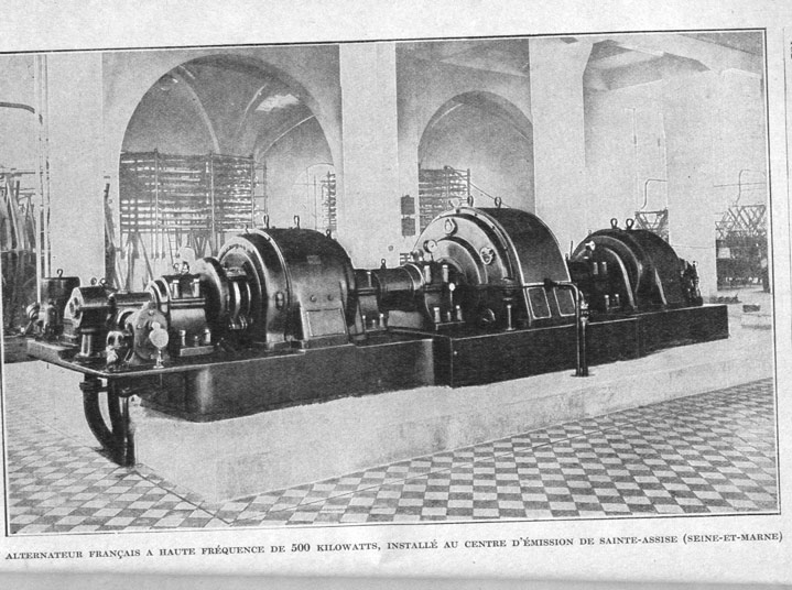

Un autre moyen d'émettre que les étincelles "Les alternateurs a Haute fréquence"
JPK'

Exact, mais il est impossible d'atteindre des frequences elevees quand on veut un peu de puissance, sous peine d'explosion du rotor, a cause de la vitesse, meme en multipliant les poles.
Les Suedois possedent encore un alternateur Alexanderson, sur la frequence de 17 KHZ, et s'en servent encore a l'occasion, pour des demonstrations.
Cet alternateur a ete entendu l'annee derniere juqu'aux USA, dans une transmission d'essai.
