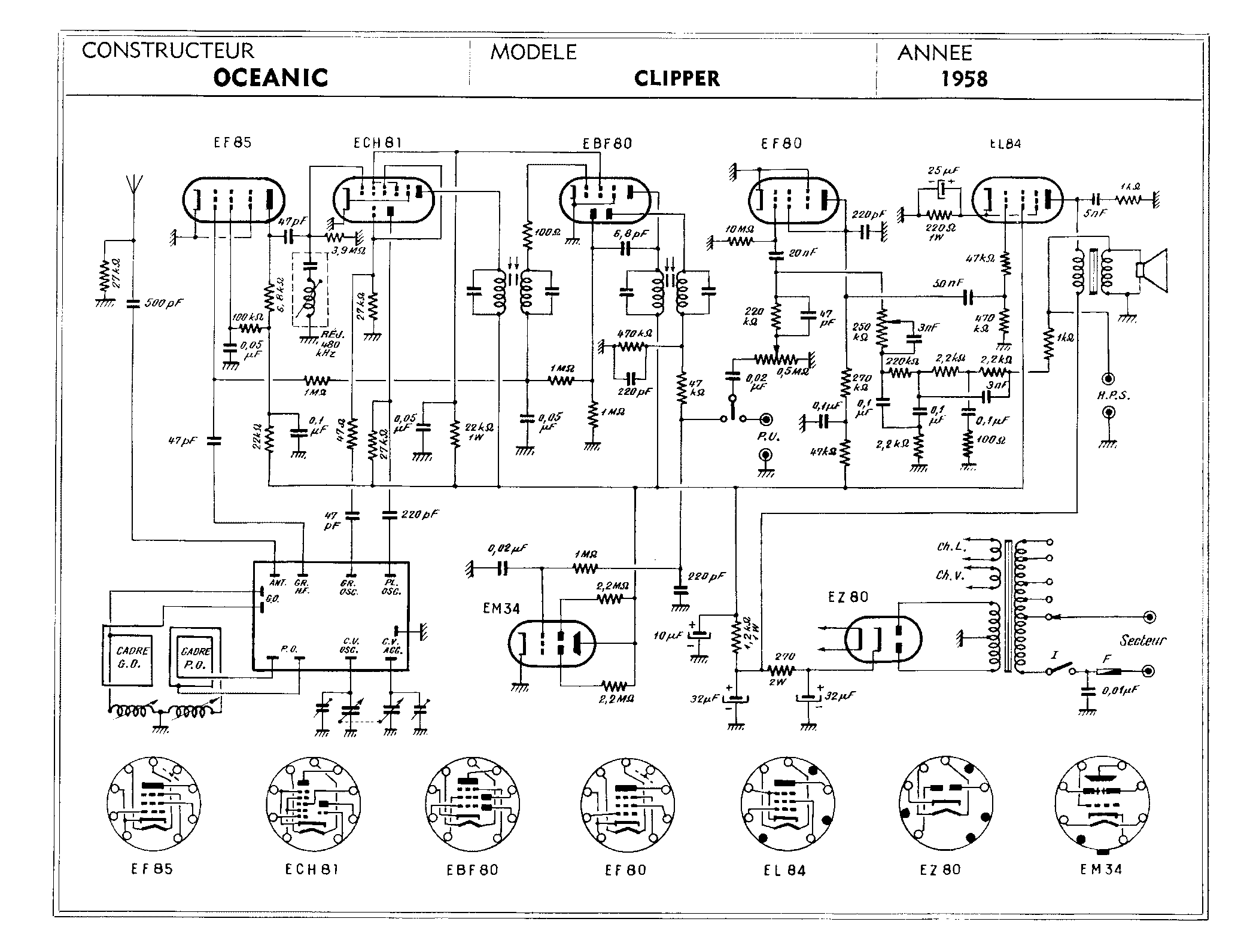

| Sujet : Moteur de hors-bord Nouveau | De JC Négret Le 17-01-2007 à 08:45 sta |
Voici un schéma d'Océanic Clipper avec le même jeu de lampes :

| Sujet : Moteur de hors-bord Nouveau | De Pierrot du 82 Le 17-01-2007 à 20:49 cms |
Bon l'EF80 a bien l'air d'être à la bonne place !
A surveiller, le circuit de contre-réaction an provenance du HP.
Est-ce que le transfo de sortie a été recablé ou changé, ou le cablage du HP modifié ?
Est-ce que le HP est relié à la masse ?
| Sujet : Moteur de hors-bord Nouveau | De Pierrot du 82 Le 17-01-2007 à 20:52 cms |
Je viens de lire la solution du problème sur l'autre topic... Pourquoi changer de topic en route ?
C'était bien la contre-réaction !
