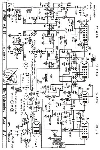

Un ami m'a confié un Radialva Super As 57 à refaire chanter.
Quelqu'un aurait-il le schéma ?

| Sujet : Schéma Radialva Super As 57 Nouveau | De Pierre Roque Le 20-01-2007 à 10:05 sta |
Voila le schèma , si ca marche,pas sur de moi pour le transfer de doc
| Sujet : Schéma Radialva Super As 57 Nouveau | De André-Yves Le 20-01-2007 à 11:37 sta |
Merci Pierre,
A l'écran, c'est OK, mais à l'impression difficile à lire (j'ai essayé différents réglages mais ce n'est pas suffisant.
Si vous pouviez me l'envoyez sur mon mail (anyves at hotmail.com , remplacer le at par @) en meilleure résolution, ce serait parfait.

| Sujet : Schéma Radialva Super As 57 Nouveau | De Pierre Roque Le 20-01-2007 à 22:21 sta |
Bonsoir, André-Yves
C'est parti dans votre boite
| Sujet : Schéma Radialva Super As 57 Nouveau | De André-Yves Le 20-01-2007 à 22:41 sta |
Bonsoir Pierre,
Je l'ai bien recu et c'est parfaitement imprimable à présent.
