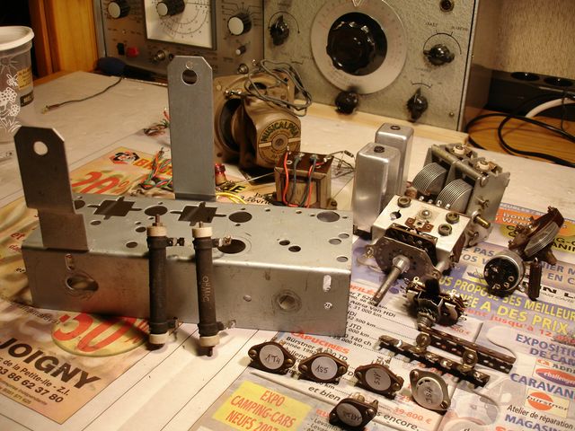

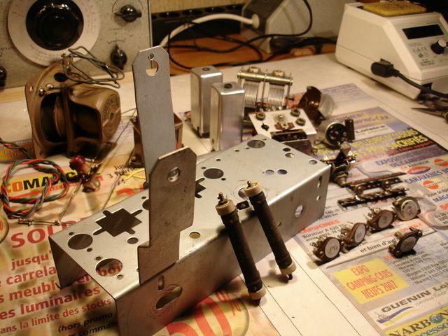

Bonjour Filochard,
As-tu vu le voltaire comme il a changé!!! tu m'a dit de le "mettre à poil ", je pense que cela va te convenir!! Au point ou j'en étais je l'ai nettoyé à fond, toutes les soudures sont nettoyées, et le cablage en sera facilité. je vais remonter les principaux organes et te laiserais le cablage!! il faut prévoir chgt des condos, résistances etc... j'espère que tu as du stock!!! et du fil adéquat! je refais la ficelle, elle est bouffée! Demain je teste les lampes, à condition que je retrouve les caractéristiques! je ne pense pas les avoir dans ma doc papier du lampemètre! sur tunsgram peut-être. cela m'a occupé la journée, vu le temps cela occupe!
Eh papyLulu, si tu regarde ces photos, mets des lunettes de soleil le chassis est sorti des ténèbres!
Bye
Jpg
je mets les photos en deux fois!

| Sujet : Pour Filochard.....And Co ! Nouveau | De Pierrot du 82 Le 21-01-2007 à 00:04 cms |
|  | C'est un poste en kit à présent

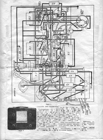

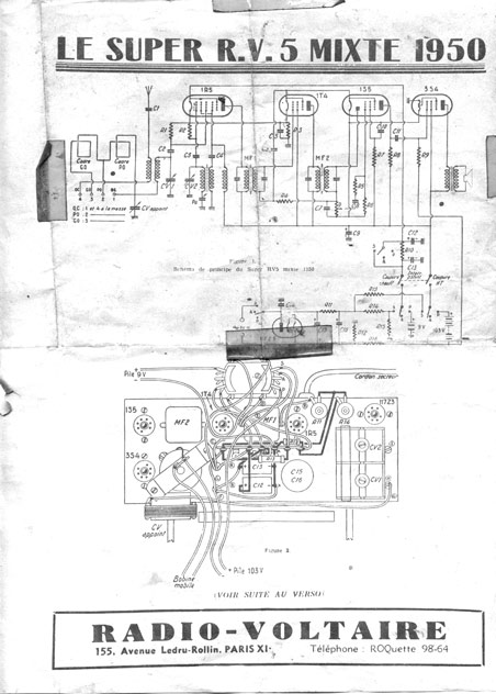

| Sujet : Pour Filochard.....And Co ! Nouveau | De Jean pierre k Le 21-01-2007 à 23:05 cms |
Le schéma pour tout les, Amis et peut être les Amies ,de ce forum.
JPK'

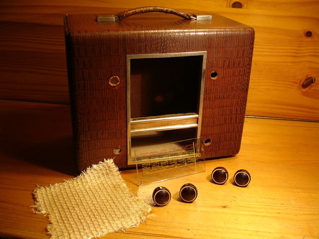

| Sujet : Pour Filochard.....And Co ! Nouveau | De Jpg Le 23-01-2007 à 21:20 sta |
Bonsoir Filochard,
Je ne sais pas si tu es complètement scié, mais la caisse du voltaire à meilleur mine, la toile a été lavée avec un produit miracle, sans frotter, le cadran a été nettoyé sans effacement, pas trop facile à faire, il faut y aller sur la pointe des pieds (nicklés!!!)
Les petites taches de peinture enlevées avec le bistouri, mon outil favoris, la rouille sur la poignée enlevée au bistouri, laine de verre, et lustrage. Demain, vernis pour l'intérieur et remontage.
Commence a rassembler les composants!!
Bonne soirée, salut Lulu,, si tu viens lire ces dernières nouvelles!
