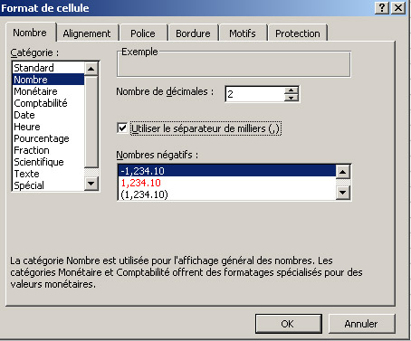

Je remarque que dans excel version française, MS ne prend pas les séparateurs de miliers du tout, ni les espaces ni même les virgules à l'anglo-saxonne. Et quand on tape un point décimal il met une virgule à la place. Bref si les producteurs de bugware ne respectent même pas les normes (pour ne pas changer) où va-t-on ? J'en reste donc à mes habitudes de la règle à calcul. Et que Fanzy se rassure, la résistance série est bien de 1¯065 Ω.

Mais si, mais si Jacques, Microsoft gère bien les points, les virgules, le format d'affichage des négatifs et tout le reste. Va donc voir dans "Regional Options". Parce que c'est très bien fait tu paramètres dans Windiws et tous les logiciels en profitent. Bill t'aime et s'adapte à toutes les régions du monde

... Dans Excel tu peux formatter une cellule ou un groupe grâce au menu ci-dessus.

Je fais mon mea culpa en publiant la coche qui manquait dans Excel. Mais comme je suis de mauvaise fois concernant nanosoft je dis que Bill aurait du le savoir et le mettre par défaut.
