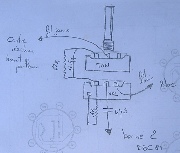

| Sujet : socradel lavandou Nouveau | De vizymoteau Le 28-04-2007 à 16:57 sta |
Bonjour , voila le relevé du controle de volume et de tonalité du poste .
Philippe
| Sujet : socradel lavandou Nouveau | De Roger Michel Le 02-05-2007 à 21:03 sta |
J'ai envoyé ce jour des photos du cablage du cadre sur votre BAL. Elles sont un peu trop grandes.
Merci, pour votre relevé. Cela semble correspondre à ce que j'ai. Même les couleurs des fils sont identiques.
Roger
