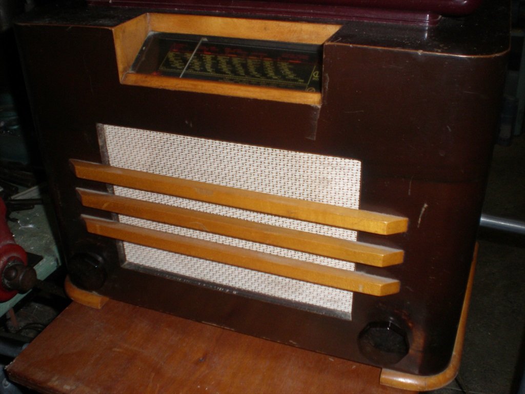

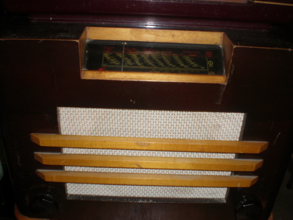

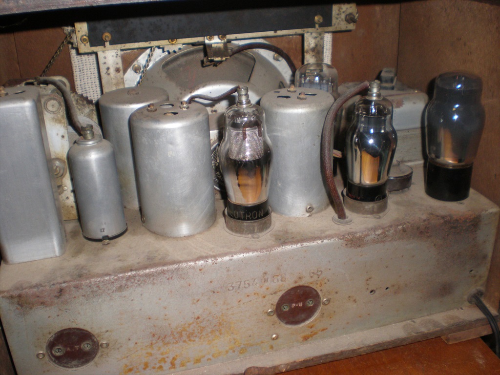

| Sujet : radio LL 3754 Nouveau | De lotoavec Le 03-02-2007 à 05:55 sta |
bonjour , merci a tous pour vos avis et surtout le schema .
je suis plus branché amplificateur lampe que les tsf mais ce poste avec ces lampes gros bulbe m'a tapé dans l'oeil et comme c'etait un radio ll des annes 40 je me suis laissé tenter .
j'ai mis qqls photos du poste demonté , il manque les lampes 75 ; 42 ;80 que j'ai enlevé pour eviter de les casser en retournant le poste .
le carton du hp est legerement dechiré et il faut que je trouve de la colle transparente ( quel genre de colle ? ) pour le recoller .
il n'y a que les lampes sous " sarcophage blindé " qui sont exessivement difficile a enlevé et que j'ai du laissé en place .
j'ai pas mis sous tension mais j'ai deja positionné le transfo sur 250v ( j'ai un secteur plus proche du 235/240 v que de 220 v .)
de visu il est completement d'origine( condo d'epoque ) , il n'y a que le cable secteur et une petite liaison en fil plus recent qui a été échangé par un inconnu .
j'ai profité du demontage pour mettre un coup de xylohene sur la caisse .
je suis les conseilles avisés que j'ai lu dans la rubrique truc et astuce et je mettrais tous les composants remplacés dans une enveloppe au fond de la caisse .

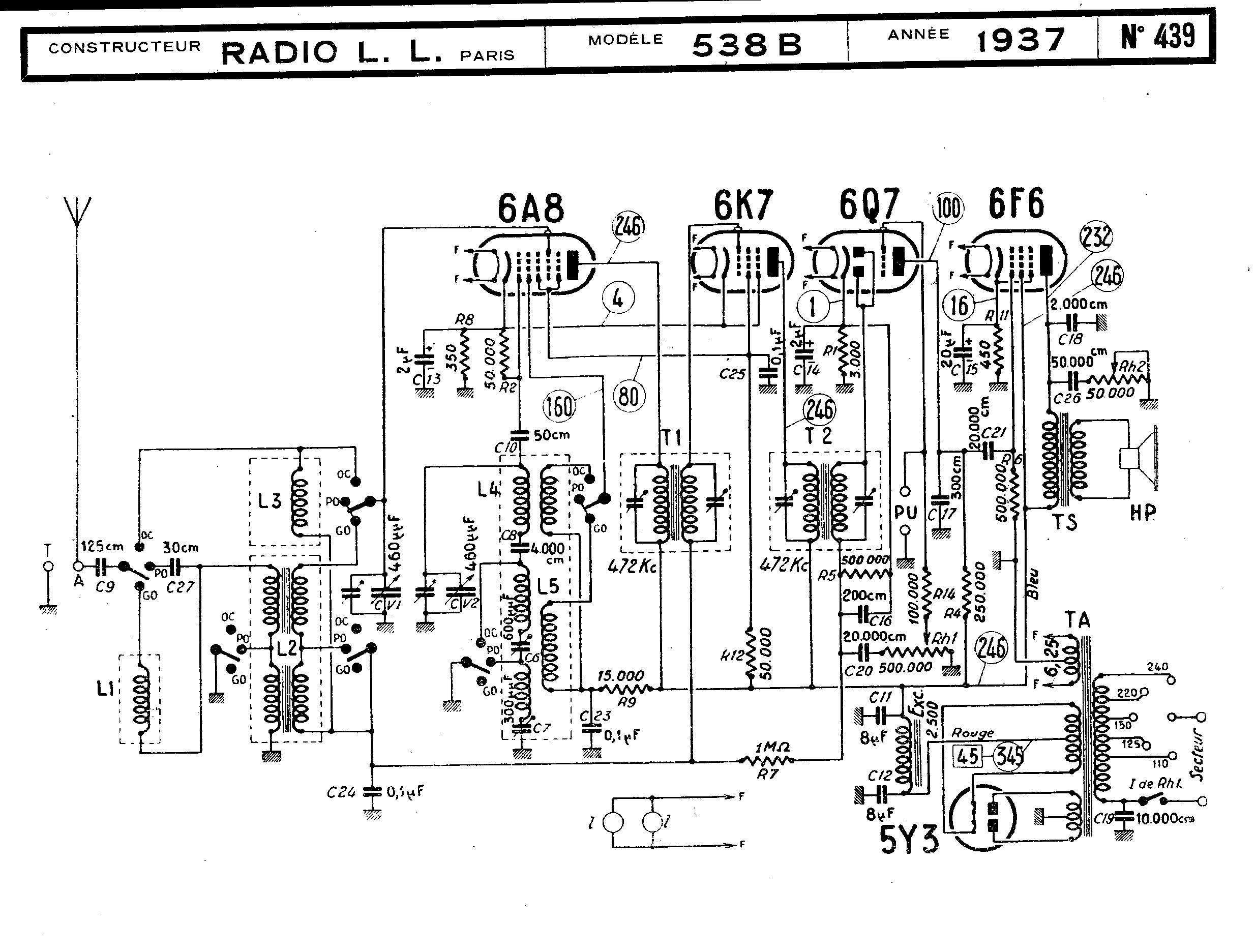

Schématèque 40 ( 197 ) année 1936
6A7-6D6-75-42-80.
MF=472KHz
C'est le 538B de 1937 qui est équipé de 6A8-6K7-6Q7-6F6-5Y3
MF=472KHz--Voir Schématèque F18 ( 439 ).

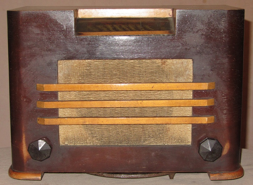

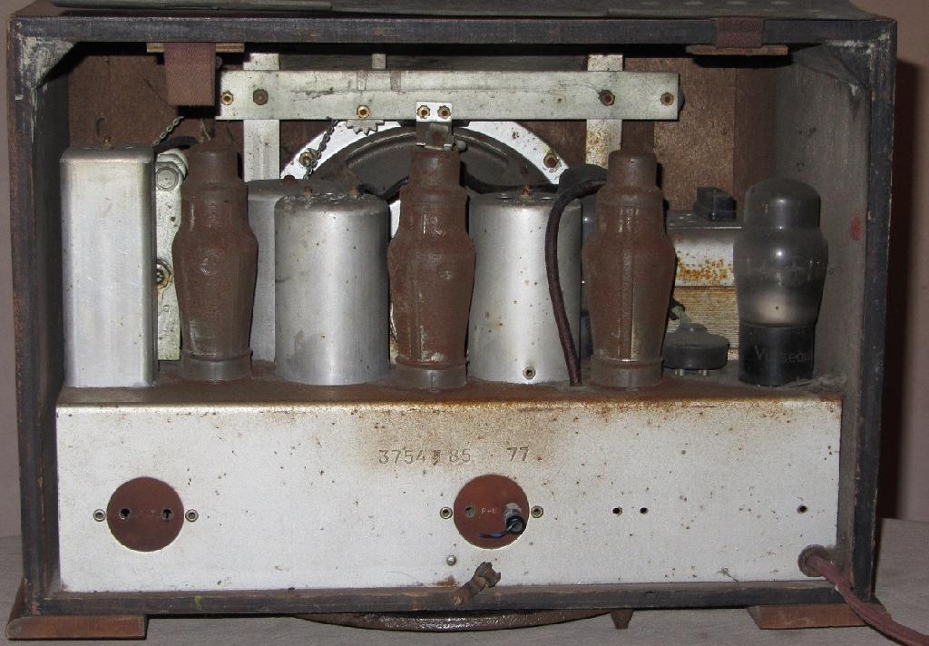

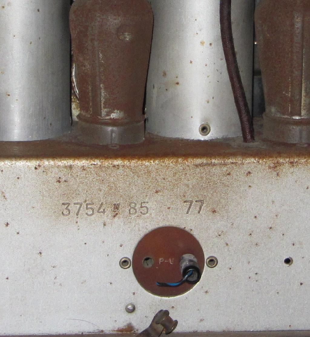

| Sujet : radio LL 3754 Nouveau | De pierre.ch Le 18-02-2014 à 00:12 sta |
Merci à Pierre pour sa réponse.
Malgré tout je pense que le modèle que je possède (équipé de 6A8 6K7 6Q7 6F6 et 5Y3) "s'apparente" davantage au modèle 3754 qu'au 538B.
Caisse identique au 3754 et différente du 538B (du moins pour l'illustration donnée dans le GL) mais surtout en raison de l'inscription figurant sur le châssis: 3754 (Photos jointes).
| Sujet : radio LL 3754 Nouveau | De Tech Le 18-02-2014 à 01:23 sta |
Merci Pierre
C'est exactement la même caisse !
C'est donc bien une 6A8 qu'il faut monter sur la série octal, le tube 6E8 en place non d'origine m'étonnait depuis le début !
Par contre je n'ai pas ces blindages autour de mes tubes !
Entrainement par chaîne, pas mal !
Fonctionnement nickel, la 6F6 envoie bien la sauce !
Tech
| Sujet : radio LL 3754 Nouveau | De Tech Le 18-02-2014 à 08:55 sta |
Est-ce possible d'avoir le schéma F18 (439) en ligne ?
Tech
| Sujet : radio LL 3754 Nouveau | De Tech Le 18-02-2014 à 09:24 sta |
Ok j'ai trouvé la doc !
Tech
| Sujet : radio LL 3754 Nouveau | De Pierre Roque Le 18-02-2014 à 09:31 sta |
| Sujet : radio LL 3754 Nouveau | De Pierre Roque Le 18-02-2014 à 09:34 sta |
Trop tard,pas assez rapide,peut être l'age

| Sujet : radio LL 3754 Nouveau | De Tech Le 18-02-2014 à 09:55 sta |
Pas assez rapide (de très peux ) mais le schéma est plus beau !!
Photos du poste concerné, ronfle un peux, changement du filtrage à prévoir !
Réglage un peux pointu en ondes courtes !
Merci beaucoup !
