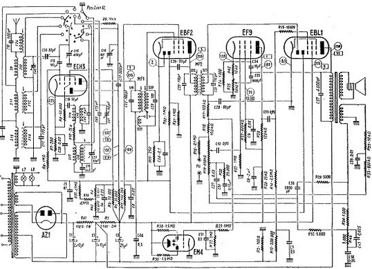

En posant un bout de fils de 2 mètres sur la grille de la ECH3 , j'obtiens un gros "buzzzzz" et sa tonalité varie en actionant le CV et ce , sur toute les gammes .La grille de l'EBF2 réagit au contact ( du tournevis par exemple) sans plus d'effet.Les tensions sont bonnes et le poste fonctionne en PU .Cependant , la finale EBL1 à l'étrange idée d'etre équipée de diodes ! Si ces dernières (ou une seule)étaient HS , cela pourrait-il expliquer le soucis ?
Je joins un cliché réduit du schéma .
Merci pour votre aide .
Philippe ( le bleu!)

| Sujet : RA190a Nouveau | De vizymoteau Le 08-02-2007 à 22:48 sta |
Bonsoir .
Ce n'est toujours pas mieux !

|  | Ca a l'air compliqué, ces 2 paires de diodes...

Ben oui , c'est curieux .ça à l'air vraiment spécifique .D'après les recherches , ces lampes ont étés crées pour les postes "bon marché" afin de limiter le nombres de lampes .

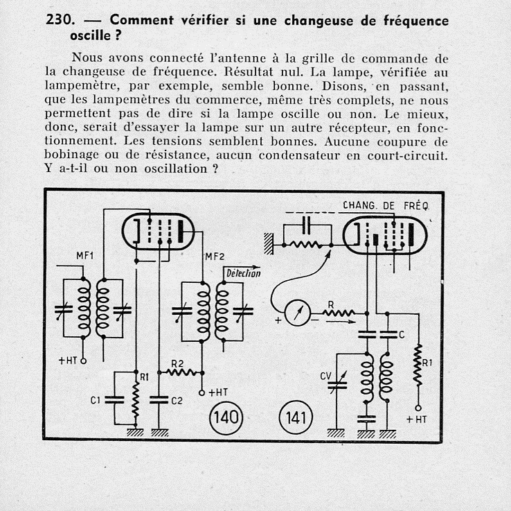

| Sujet : RA190a Nouveau | De Pierrot du 82 Le 25-03-2007 à 05:25 cms |
|  | Il y a la méthode Sorokine...
| Sujet : RA190a Nouveau | De Pierrot du 82 Le 25-03-2007 à 05:26 cms |
|  | La suite...
| Sujet : RA190a Nouveau | De YM Le 25-03-2007 à 10:10 sta |
Merci Mr Sorokine !
500µA dans 30K dit il approximativement. Ca fait 15 volts non ?
On est loin du compte.
Yves.

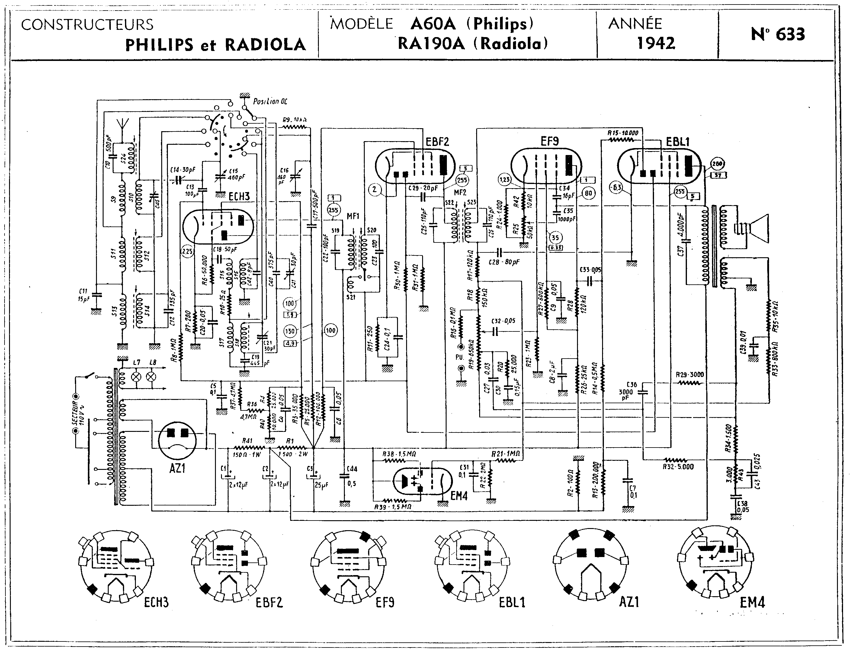

| Sujet : RA190a Nouveau | De YM Le 26-03-2007 à 20:35 sta |
Comment est alimenté l'anode de la triode ?
A travers le bloc ou par une résistance vers la HT ?
A t'elle toujours la bonne valeur (environ 50K)
Quelle sont les tensions à chaque bout de cette résistance.
(J'ai vu un plan, plus haut, mais on (pardon, je) n'y vois rien)
Le CV se trouve en // sur le signal tracer, il n'est pas étonnant que sa position affecte le niveau, sans doutes minimum quand il est fermé.
Le signal tracer "passe" directement sur la frequence intermédiaire à taevers la ECH3, même si elle n'oscille pas.
Yves
| Sujet : RA190a Nouveau | De vizymoteau Le 26-03-2007 à 21:29 sta |
Euhh ! L'anode est alimentée à 133 volts , direct par la HT via une résistance de 25k .De cette anode , cela repart vers le CV via un 500pF , et du CV vers le bloc via une résistance de 10k.La polarisation de la lampe est un peu faiblarde à 1,3 volt (pont RC à 220 Ohms et 47nF vérifié )et j'ai 0,3µA qui traverse la résistance de grille de 47K.Tout cela peut laisser entendre qu'il n'y a pas d'oscillation .Cependant , le remplacement du tube n'y fait rien .Je m'attends à trouver un truc tout bête qui se voit comme une maison au milieu de la figure mais pour l'instant , je suis bien emm......dé.J'ai 98volts sur les g2/g4 de la pentode ,255 sur son anode mais que 0,3( négatifs) sur la g1.Je devrais peut etre essayer une autre ECH3 pour etre ( à peu près !) sur .

Il est vraiment tout petit ce schéma
Impossible de lire les valeurs.
Je crois deviner une autre liaison entre le CV oscillateur et le bloc
Essayer une autre ECH3 n'est pas la plus mauvaise idée !
Ca me rapelle ma toute premiére !
Je n'avais pas encore besoin de rasoir et elle ressemblait beaucoup à celle là.
Ca s'est terminé par (sacrilège) un adaptateur transco -> noval et une ECH81.
J'étais trés fier de moi, surtout que ça lui avait donné un sèrieux coup de nerf.
Bon, tout ça pour dire que c'est une manip à tenter qui n'est pas irreversible.
Cherchez pas de double sens, y'en a pas
Yves.

Le voilà en plus grand.
Pas d'oscillo en main ?
Une solution est d'essayer d'injecter sur la grille de la triode une fréquence issue d'un géné BF (sinus ~10V) avec un écart de 472kHz sur l'accord CV, histoire de générer une oscillation forcée.
| Sujet : RA190a Nouveau | De YM Le 27-03-2007 à 11:09 sta |
Ah ! On voit mieux ! Merci.
Quel incroyable circuit de CAG
Bon, à l'ohmetre tu devrais pouvoir vérifier le continuité des bobines oscillatrices: S15, S17 et aussi R10 ?

Le signal du tracer n'a pas besoin de passer par là.
Comme il contient toutes les fréquences, il rentre direct dans la moyenne fréquence même si ça n'oscille pas !

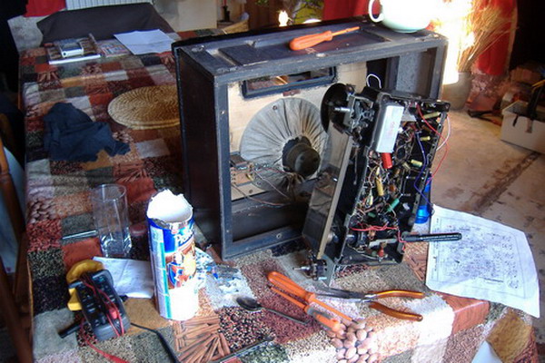

Je sais que je vais créer des envies mais je vous passe une photo de mon atelier ...

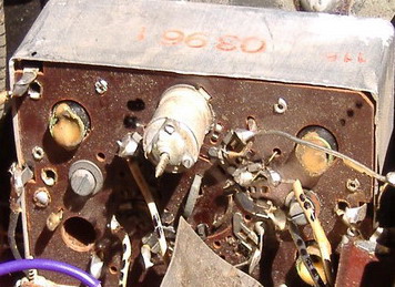

Bon ben voila , 2 fils de bobinage copés dans le bloc ! Ca sent la surtension ....
Va falloir que je fasse gaffe avec mon pistolet a souder de 160watts !!

Merci pour vos délicates attentions !! Ca n'a pas pris feu mais le bloc s'est pris un "coup de chaud" et ça ne viens pas de mon pistolet désintégrateur !Il y a du avoir jadis une fausse manip ou le poste a peut etre branché sur le 220 avec un couplage transfo en 110 ....Il n(y aurait rien d'étonnant avec un poste qui vient des Maüs !!
Pour resumer , je me vois déjà partir à la quête d'un bloc ....
| Sujet : RA190a Nouveau | De vizymoteau Le 27-03-2007 à 22:56 sta |
NO WAY ! Les miniscules fils sont cuis et recuis ....

Une petite photo du bloc en question !Si quelqu'un a ça en cuisine .....
