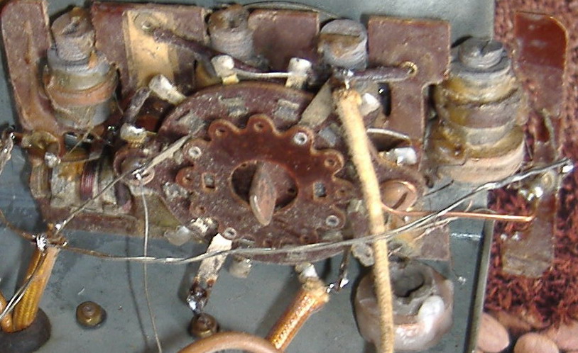

Serait il possible d'avoir un schema ou un relevé du bloc de cet appareil .Ce bloc à été choqué lors d'un démontage ( mais pourquoi dépasse t'il du chassis ????) et des fils de bobinage ont été rompus et je m'arrache les cheveux à essayer de retrouver les GO.

| Sujet : gody 646 Nouveau | De vizymoteau Le 07-02-2007 à 13:26 sta |
Bonjour , voila le cliché du bloc .Sur la gauche on aperçois facilement qu'il dépasse du chassis d'un manière fort dangereuse .Il est pratiquement impossible à quelqu'un qui ne connait pas l'astuce de sortir le chassis de la boite sans casser la bakelite et arracher les fils en passant...
On voit le bout de cuivre de 2,5mm² d'une précédente tentative de réparation .

Oui , c'est bien possible mais comment en etre sur . Sur le grand livre , quelqu'un à fournit une photo de ce modele .On y voit clairement que le bloc n'est pas le même . Alors ,il me faut trouver un bloc semblable à l'origine .Mais pourquoi faut il que cela tombe sur moi ?!!!!

Ah non, même après boire une pentode 6K7 n'est pas une changeuse, mais un ampli FI ou un ampli HF.
Une triode-hexode 6E8 ou une 6K8 par contre...

M'aurait on menti ? Donc tirant profis de mon erreur , la changeuse est la première de la chaine ...Alors dans mon cas , 6E8! Hips !............
Les lampes embarquées : 6E8mg ;6K7mg;6H8mg;6f6;5Y3;6G5.....voila , voila ......
| Sujet : gody 646 Nouveau | De Pierre Le 09-02-2007 à 12:47 cms |
Ben alors ce sera très facile de trouver un bloc, mais avant tout il faut savoir si l'oscillatrice de la changeuse fonctionne en ECO ou pas !!, et pour celà il faut le schéma, ou alors faire un repèrage dans la châssis !

Je crois me rappeler que l'oscillateur ECO (un enroulement avec une prise) est réservé aux heptodes genre 6A8 et 6BE6, les triodes-hexodes ont une bobine oscillatrice à 2 enroulements (accord et réaction).
C'est pour cela qu'il y a (en gros) 2 types de blocs, celui pour les heptodes et celui pour les triode-hexodes, et qu'ils sont facilement interchangeables dans un même type (à condition de respecter aussi la valeur de la FI (455 ou 472-480 KHz)

Donc , je dois en chercher un pour triode-hexode !
| Sujet : gody 646 Nouveau | De Pierrot du 82 Le 09-02-2007 à 21:52 cms |
Il suffit que le poste donneur soit équipé d'une triode-hexode telle que : 6E8/ECH35, 6TH8, 6K8, ECH3, ECH21, ECH33, ECH41 ou 42, ECH81/6AJ8.

Il s'agit d'un des blocs SECURIT comme on voit sur le site de ON5MJ, et le transfo FI est un SECURIT 211 (fabriqué en juin 1949 ?)

j'ai de nouveau regardé la page des blocs de ON5MJ , le plus ressemblant serait le securit 516 , mais c'est vraiment à un cheval près ...
| Sujet : gody 646 Nouveau | De Pierre Le 10-02-2007 à 13:18 cms |
Il faut trouver un petit bloc qui convienne pour le tube 6E8 et pour la valeur de la moyenne fréquence, et aussi en dimension, c'est tout !
