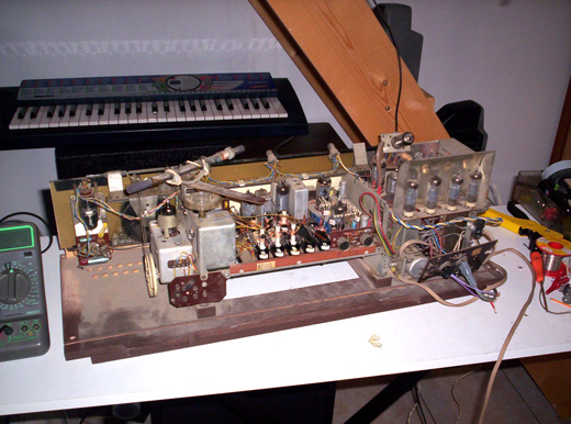

Re bonjour!
J'ai recup...ce poste !la BF fonctionne a merveille .Mais la FM ????? c'est un OPUS STUDIO 2650 il y a 14 lampes! FM /AM:ECC85 / ECC808/.ECF80/EF89/EAF801/ECH81/ BF..ECC808 /2X ECC83/ 4X EL95.J'aurai besoin d'un schéma si possible, pour mieux comprendre ce qui se passe "Parceque KEINE-AHNUNG!! "

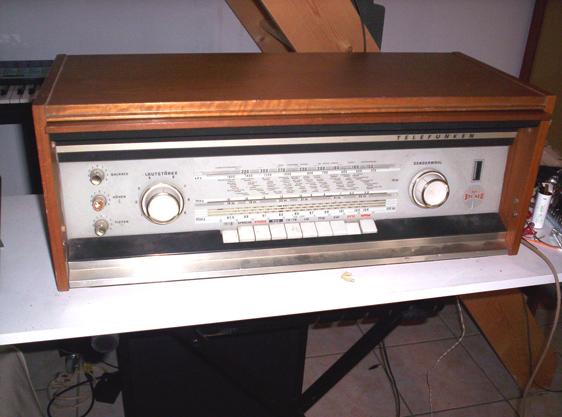

| Sujet : TELEFUNKEN.OPUS .studio Nouveau | De Jean pierre k Le 11-02-2007 à 15:37 cms |
|  | Le poste!...J'avais oublier!
| Sujet : TELEFUNKEN.OPUS .studio Nouveau | De Pierrot du 82 Le 11-02-2007 à 16:22 cms |
Il faudrait vérifier la ECC85 du tuner FM, elles sont souvent défectueuses...
C'est quoi ces ECC808, c'est pas d'origine ?
