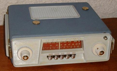

| Sujet : Le Grand Livre de la TSF : bouclage imminent ! Nouveau | De JCJ Le 18-02-2007 à 08:36 sta |
Je suis justement en train de rénover un "Poly-Gramont", pas moyen d'obtenir l'oscillation locale en BE
Quelqu'un aurait-il le schéma de cet antique récepteur à transistors ?
Sinon quelle était la référence des 2 transistors sur le bloc HF (série SFT ???). Sur mon montage ils ont été remplacés par des OC45.
Merci.
| Sujet : Le Grand Livre de la TSF : bouclage imminent ! Nouveau | De YM Le 18-02-2007 à 11:06 sta |
"Sur mon montage ils ont été remplacés par des OC45."
Un peu "court" pour une BE ! OC44 à défaut.
Yves.
| Sujet : Le Grand Livre de la TSF : bouclage imminent ! Nouveau | De Jean-Michel Le 18-02-2007 à 12:17 sta |
Francis Kapps vient de mettre en ligne des photos de ce modèle (
GL sur doctsf ).
Il pourra peut-être vous dépanner ?
JM
| Sujet : Le Grand Livre de la TSF : bouclage imminent ! Nouveau | De JCJ Le 18-02-2007 à 16:05 sta |
Merci pour les photos. Le lien ne fonctionne pas, mais on peut y accéder par la page d'acceuil du site.
Bravo à YM, c'était bien l'OC45 oscillateur qui était un peu fénéant.
Quelle panique à l'intérieur de ce poste !... mais j'aime bien dépanner ce type de montage assez farfelu.
| Sujet : Le Grand Livre de la TSF : bouclage imminent ! Nouveau | De j f k Le 18-02-2007 à 22:10 sta |
Les transistors de ce poste sont dans l'ordre
oscillateur SFT 108, mélangeur SFT 108, 1° et 2° FI SFT106, 1° BF SFT 102, 2° BF déphaseur SFT 103, et puissance SFT 123
J'ai le schéma du montage mais sous forme papier et le seul problème que j'ai eu sur ce poste c'était le commutateur grippé sous le poste, le reste fonctionne impeccable même les 2 touches de présélection GO1 et GO2, si besoin je scanne la doc et je vous l'envoie.

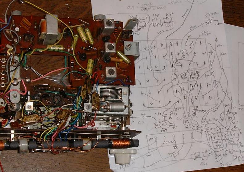

| Sujet : Le Grand Livre de la TSF : bouclage imminent ! Nouveau | De JCJ Le 19-02-2007 à 08:41 sta |
Sur le mien, beaucoup de petit problèmes... Il était en très mauvais état (gainage plastique crasseux entièrement décolé : facile pour le nettoyer ) et beaucoup de bidouillages (2 OC45 sur le bloc HF dont je me suis amusé à relever le schéma).
Enfin maintenant il fonctionne... Sensibilité étonnante de ces premier récepteurs à transistors. On se demande si le passage aux transistors silicium n'a pas été une perte de qualité...
Ce n'est pas la peine d'envoyer le schéma. Merci.

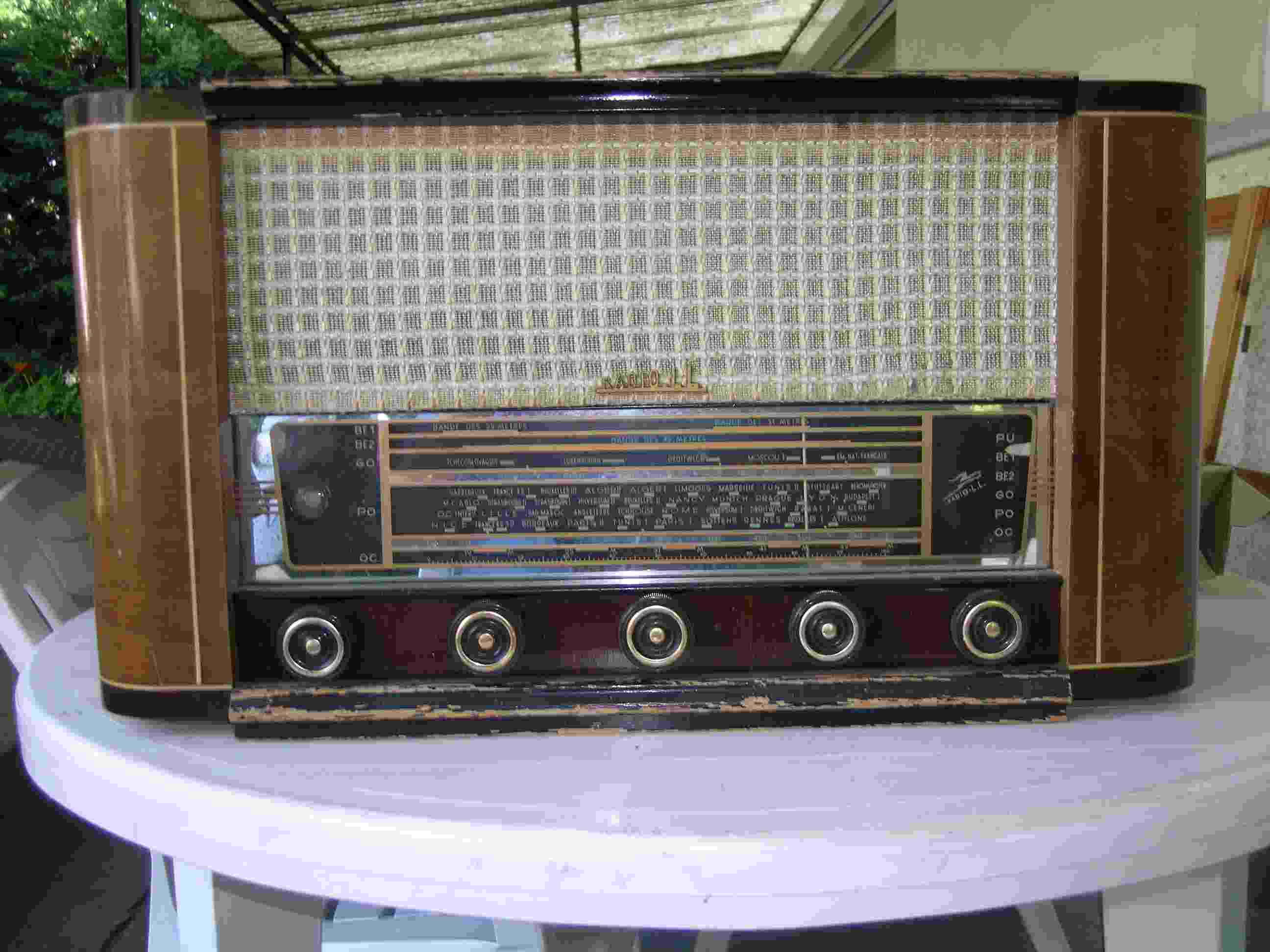

| Sujet : Le Grand Livre de la TSF : bouclage imminent ! Nouveau | De Jean Pierre Le 19-02-2007 à 21:51 sta |
bonjour...
je vois, peut etre un peu tard, que vous n'avez pas de photos du radio ll supergonio 754...
j'ai un exemplaire de ce poste... je voulais vous envoyer une photo prise avant tout travaux... mais apparement votre serveur me refuse...
si cela vous interresse je peux en faire une nouvelle photo demain... il est maintenant en meilleur etat.. dites moi quel format et resolution vous souhaitez et surtout donnez moi un mail valide
jean pierre tassy
