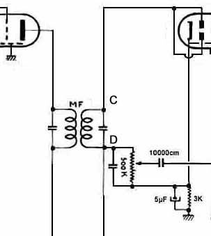

je suis en train de recabler un poste et une question me tarabuste:
peut-on inverser, et quelles conséquences, les cosses du "secondaire" d'un transfo FI. Voir sur le schéma joint, soit inverser C et D.

Rien ne s'y oppose.
Le seul risque encouru serait le declenchement d'une oscillation de l'etage si les fuites magnetiques se retrouvent en phase, facilitant une reaction, au lieu de l'annuler.
Mais de toutes facons, ca ne met pas le poste en danger.
Alain

Pas tout à fait indifférent car le sens de l'enroulement joue sur l'inductance mutuelle primaire-secondaire. Donc cela influence (légèrement) le couplage, donc la symétrie de la bande passante et la largeur de la bande MF. Le chameau aurait des bosses différentes peut-être un peu décalées. Les instructions des constructeurs vont dans ce sens.
Jacques.

Merci pour vos réponses. Je vais donc respecter le sens d'origine, puisqu'il semble que ce soit mieux.
