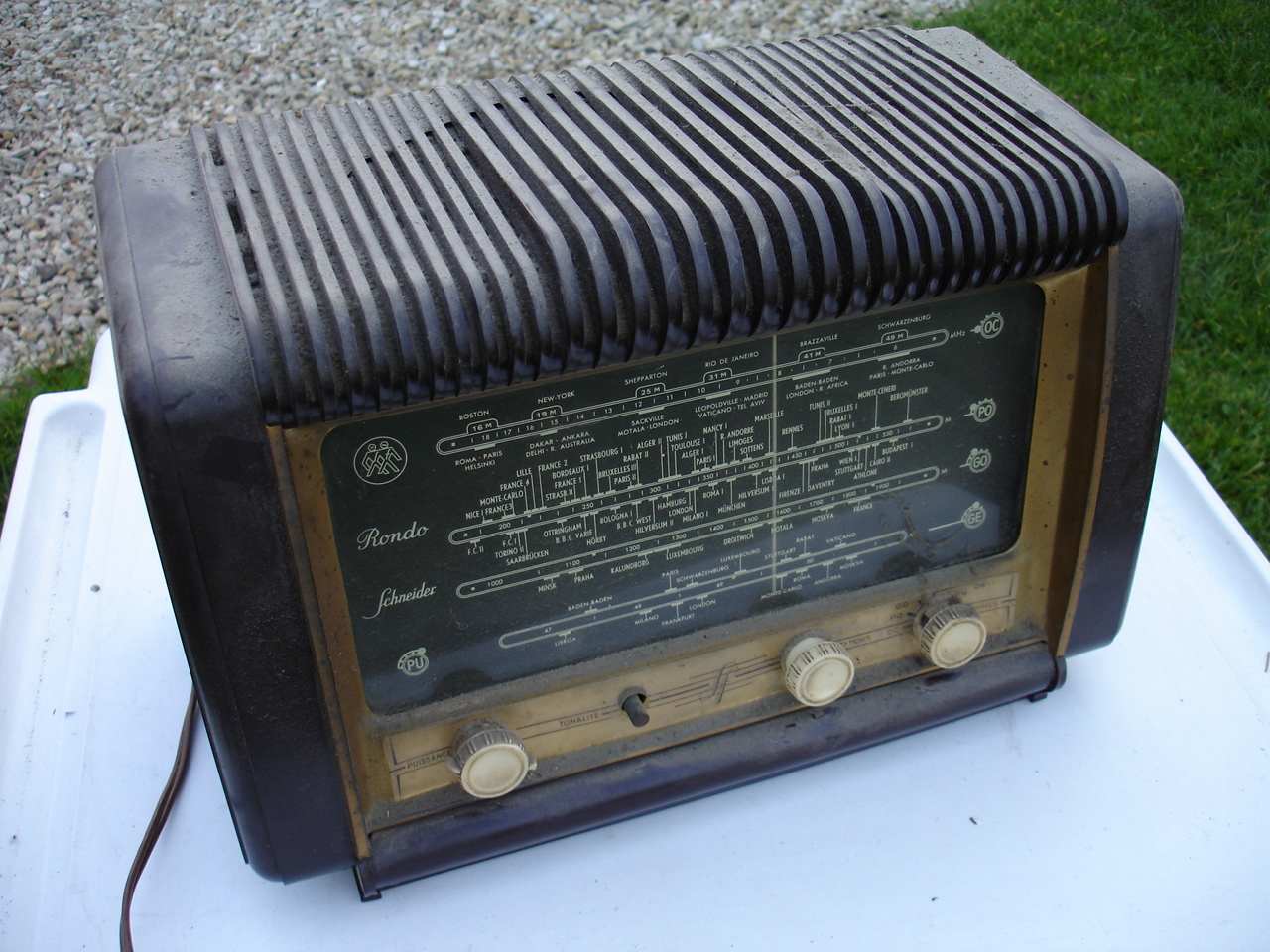

sorti droit du grenier!! encore un peu de poussière dessus, pas encore ouvert pour voir dedans!
complet, carton derrière et dessous, caisse bon état, petit prix, un petit coup de chance ce jour!

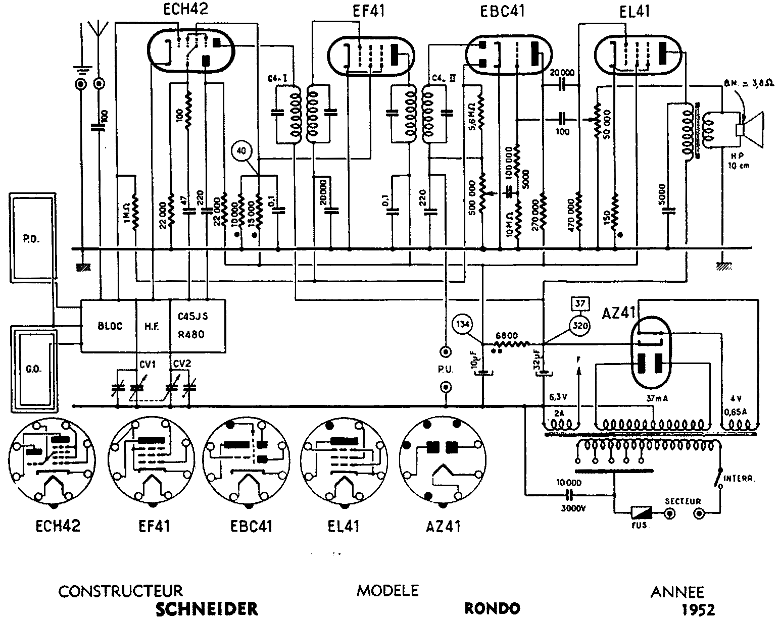

Shéma serait le bienvenu, et bouton manquant (Diam: 22 mm devant, 24 mm arrière ) frais couverts!

J'ai ce schéma mais je n'ai pas de bouton de ce type. Le HP placé au dessus doit nécessité un bon nettotage.

Effectivement, il est très sale!le haut-parleur va être "bichonné" avec ménagement! pas encore ouvert; apparemment, il a l'air entier! les cartons ferment bien l'ensemble, une souris ne doit pas avoir la possibilité de rentrer!
Tant pis pour le bouton, d'ici la remise en état, il y a le temps d'en trouver un! j'en ai quelques uns, mais pas semblables et pas la même couleur!
Le shéma est très bon et détaillé, merci encore
