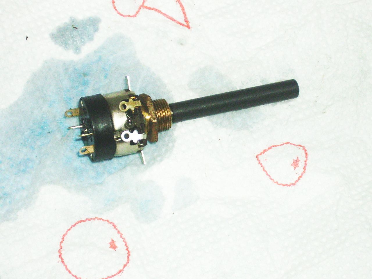

| Sujet : L M T WEEK KEND Nouveau | De PATRICK62 Le 27-02-2007 à 18:53 sta |
BONSOIR
EN FOUILLANT DANS MES STOCKS JE VIEN DE RETROUVER UN 2 MEGOHMS CECI PEUT IL ALLER
MERCI PHOTO JOINT

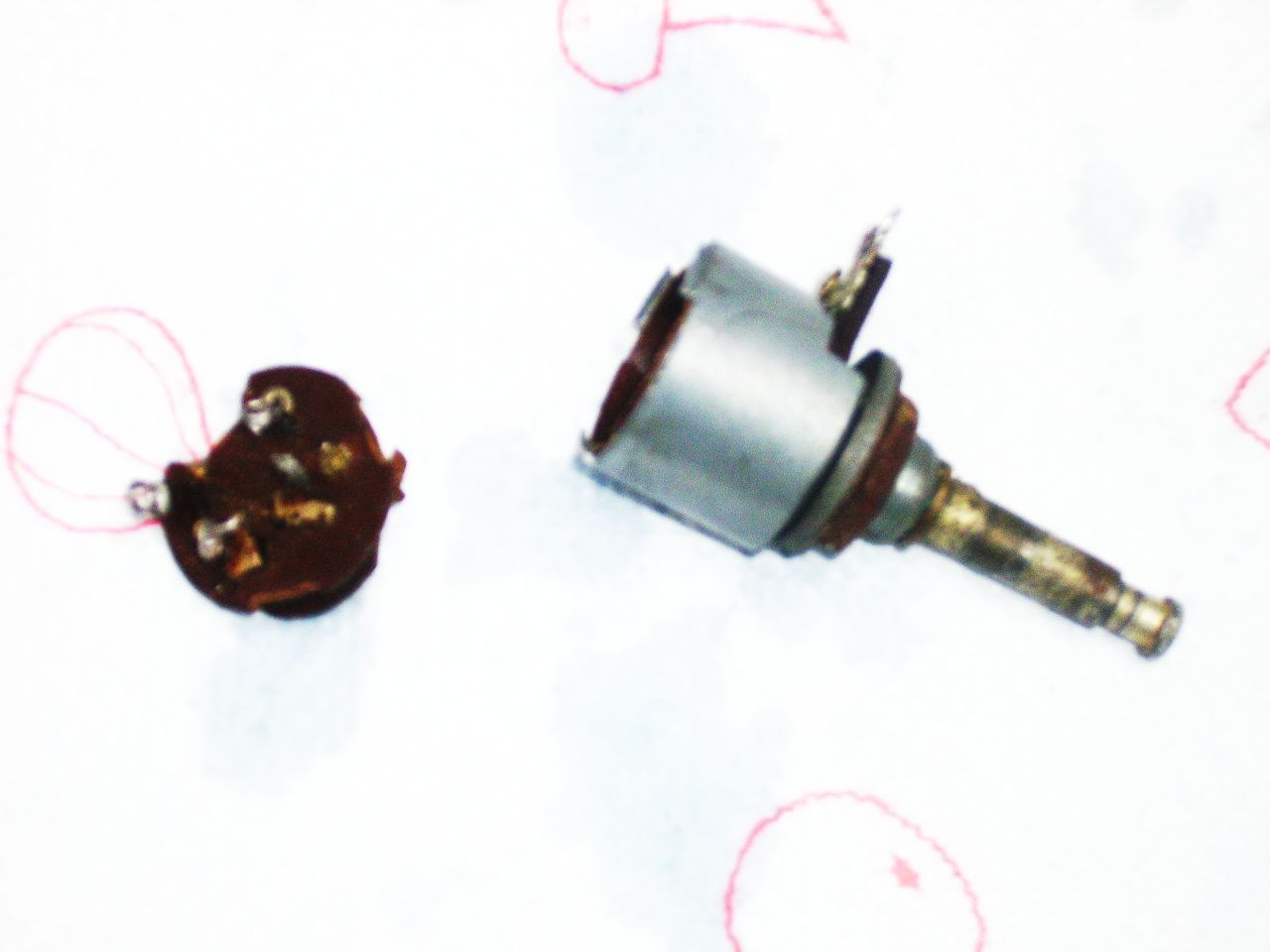

| Sujet : L M T WEEK KEND Nouveau | De PATRICK62 Le 27-02-2007 à 18:55 sta |
| Sujet : L M T WEEK KEND Nouveau | De Pierrot du 82 Le 27-02-2007 à 20:44 cms |
La question omportante : est-il logarithmique ?
Marqué "L" ou "LOG" ou "B" (exemple 470KB = 470 KOhms log)
| Sujet : L M T WEEK KEND Nouveau | De PATRICK62 Le 28-02-2007 à 08:04 sta |
il esr grave sur la partie metal 2 meghoms 2A RIEN D AUTRES
| Sujet : L M T WEEK KEND Nouveau | De mignon Le 28-02-2007 à 08:48 sta |
"A" c'est normalement linéaire. Si j'ai bonne mémoire, A=linéaire, B=logarithmique et C= logarithmique inverse.
