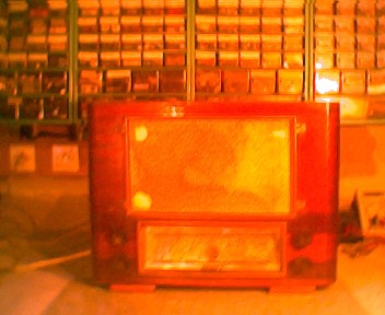

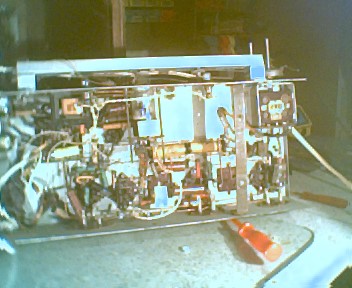

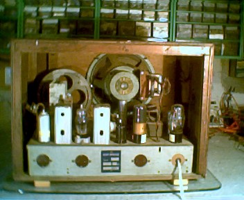

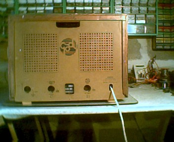

Qque photos du Gody646 "d'origine" juste rajouté des étiquettes sur les lampes pour les identifier avant que le marquage d'origine ne soit totalement disparu

Le bloc est bien un BTH (BTH Paris inscrit dessus) mais aucun numéro apparent. Seuls figurent les repérages des 4 bobines 0 PO, A PO, 0 OC, A OC et des 2condensateurs ajustables A GO et 0 GO ainsi que celui des 5 bornes de raccordement. Désolé de ne pouvoir en dire plus. Mon problème ("nécessitant" le schéma) est 1 petit condensateur (50nano o sans doute ou moins....) situé au niveau de la lampe BF juste en dessous de la prise PU qui est raccordé d'un côté à la masse (gros fil rigide nu) et de l'autre côté???? le fil est cassé et je ne vois pas ou il peut aller placé comme il est. Sur la photo qui est ici c'est celui qui "part à gauche juste au niveau de la prise PU.

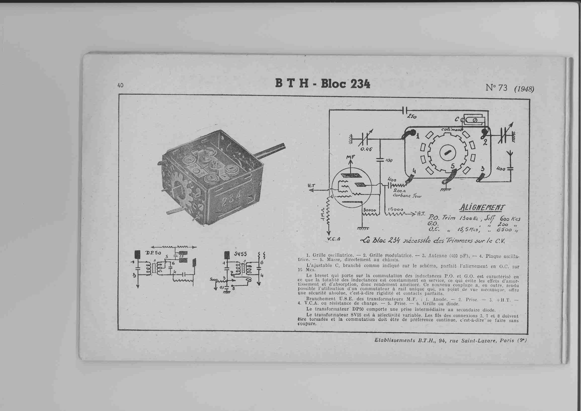

pas le bloc, mais cà, si cela peut rendre service
Jpg
| Sujet : GODY 646 Nouveau | De vizymoteau Le 12-04-2007 à 12:48 sta |
Bonjour à tous .
Oui , merci Jpg , j'avais déjà récupérer l'info sur la page des blocs d'ONJ5M .
