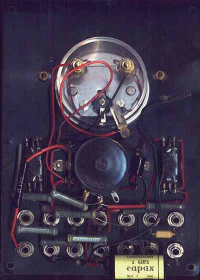

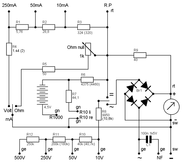

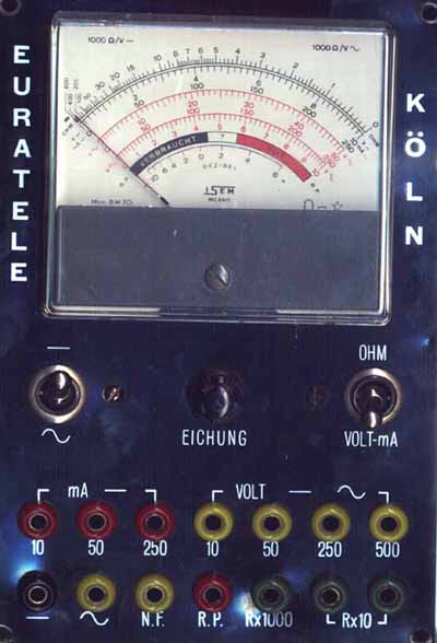

| Sujet : voltmètre EURELEC Nouveau | De Paticrk 41 Le 23-01-2007 à 01:43 sta |
avez vous trouver le schema du voltemetre eurelec
apre description je pense que c'est celui ci
Patrick

| Sujet : voltmètre EURELEC Nouveau | De michel Le 23-01-2007 à 16:23 sta |
Je peux vous adresser le schéma de 2 versions françaises successives du début des années 60.
Je recherche dans ma doc...
A+
| Sujet : voltmètre EURELEC Nouveau | De michel Le 24-01-2007 à 18:57 sta |
Alfred, voir dans votr BAL.
| Sujet : voltmètre EURELEC Nouveau | De michel Le 27-01-2007 à 10:22 sta |
alfred, un message m'est revenu disant que l'adresse de votre BAL n'est pas valide...
