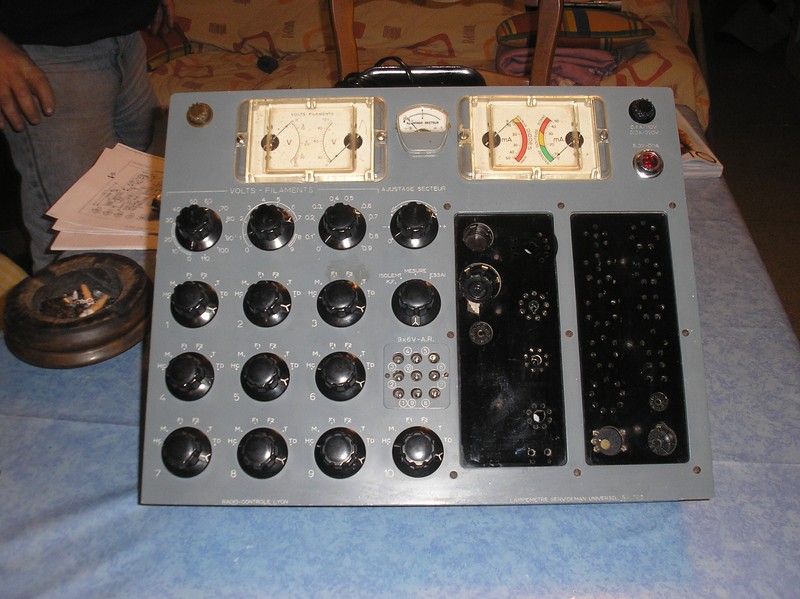

| Sujet : lampemetre serviceman Nouveau | De ßernard Le 17-03-2007 à 23:07 sta |
Et voilà...c'est fini...
Démontage, nettoyage, Une poignée,un cable pour les tubes à téton
Il fonctionne correctement les tensions filament sont bonnes lorsque
le réglage secteur est sur le repère par contre l'indication des galvas
est un peu généreuse +3 à 5 % selon la tension et la conso filament
J'ai démonté les Galvas mais je ne vois pas de réglage du zero?
Pour mes boites il me reste à trouver une 10 et une 100 pour avoir le jeu
je ne les ai pas encore nettoyées!
Cordialement Bernard.

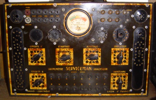

| Sujet : lampemetre serviceman Nouveau | De crilemans Le 02-09-2011 à 23:57 sta |
Bonsoir.
En parlant de Serviceman, je cours depuis une éternité après des renseignements
sur un très vieux modèle le SERVICEMAN ANALYSEUR type B2, à ce que je suppose,
car il n'a aucune référence constructeur, sauf peut-être un N° de série 8051, gravé
à la main sur la façade en haut à droite. J'ai déjà vu des photos de ce genre de modèle,
mais jamais le même exactement. Les supports de lampes ne sont pas dans le même
ordre ou les combinateurs ne sont pas placés aux mêmes endroits, bien qu'étant les
mêmes et en nombre identique. Voir photo jointe.
Ce que je cherche c'est le schéma et la listes des combinaisons liées à ce modèle.
L'idéal serait de trouver un possesseur du même appareil, mais je n'y crois pas trop.
Sait-on jamais à force de demander tous les 6 mois, un jour ma demande sera
peut-être exhaussée.
Merci d'avance.

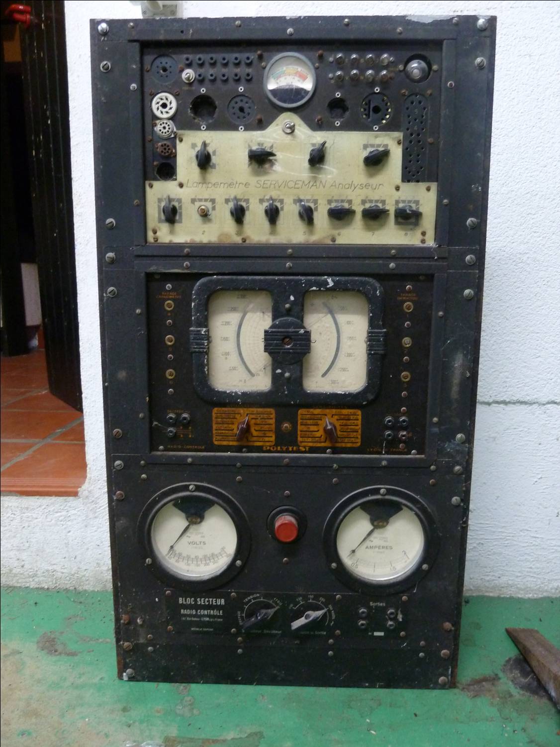

je viens aussi de récupérer ce SERVICEMAN ANALYSEUR type B2, et suis preneur de toute doc le concernant, sinon je ne pourrai que le ferrailler ![:o[]](s13.gif)
| Sujet : lampemetre serviceman Nouveau | De Vignau Le 24-01-2012 à 18:25 sta |
Mon serviceman est dans un rack et est couplé à un "polytest et un bloc alimentation, toutes infos sont les bienvenues:
[URL=http://imageshack.us/photo/my-images/705/serviceman.jpg/][IMG]http://img705.imageshack.us/img705/830/serviceman.jpg[/IMG][/URL]
Uploaded with [URL=http://imageshack.us]ImageShack.us[/URL]

Bonjour Vignau.
J'ai un modèle B2 (voir dans ce fil au 2/9/11 23h57).
Le votre a été sacrément rajeuni et son câblage est devenu spécifique.
J'ai une liste des combinaisons de réglage, mais ça ne va pas au delà des tubes
transco et octal. Si cela vous intéresse, je peux vous en faire une copie mais encore
faut-il que le principe général de l'appareil ait été conservé pour pouvoir l'utiliser.
Salutations.

| Sujet : lampemetre serviceman Nouveau | De Vignau Le 25-01-2012 à 20:26 sta |
Merci de votre réponse, non il a pas été rajeunit, il semble qu'il ait été bien conservé
je suis guitariste et ait plusieurs amplis à lampes, je m'en suis toujours sortit sans lampemetre, mais là c'est l'occasion, je veux tester surtout des ECC81, ECC83, EL34, 6L6GC, et équivalents mais depuis un ans je (re) découvre les postes TSF, car ils sonnent terrible,donc j'aimerais pouvoir tester leurs lampes. Dans ces trouvailles j'ai aussi maintenant un Eurelec, mais sans le multimètre qui va avec et je sais qu'il faut un petit montage entre les deux. Donc toute info/doc est la bienvenue sur les deux engins

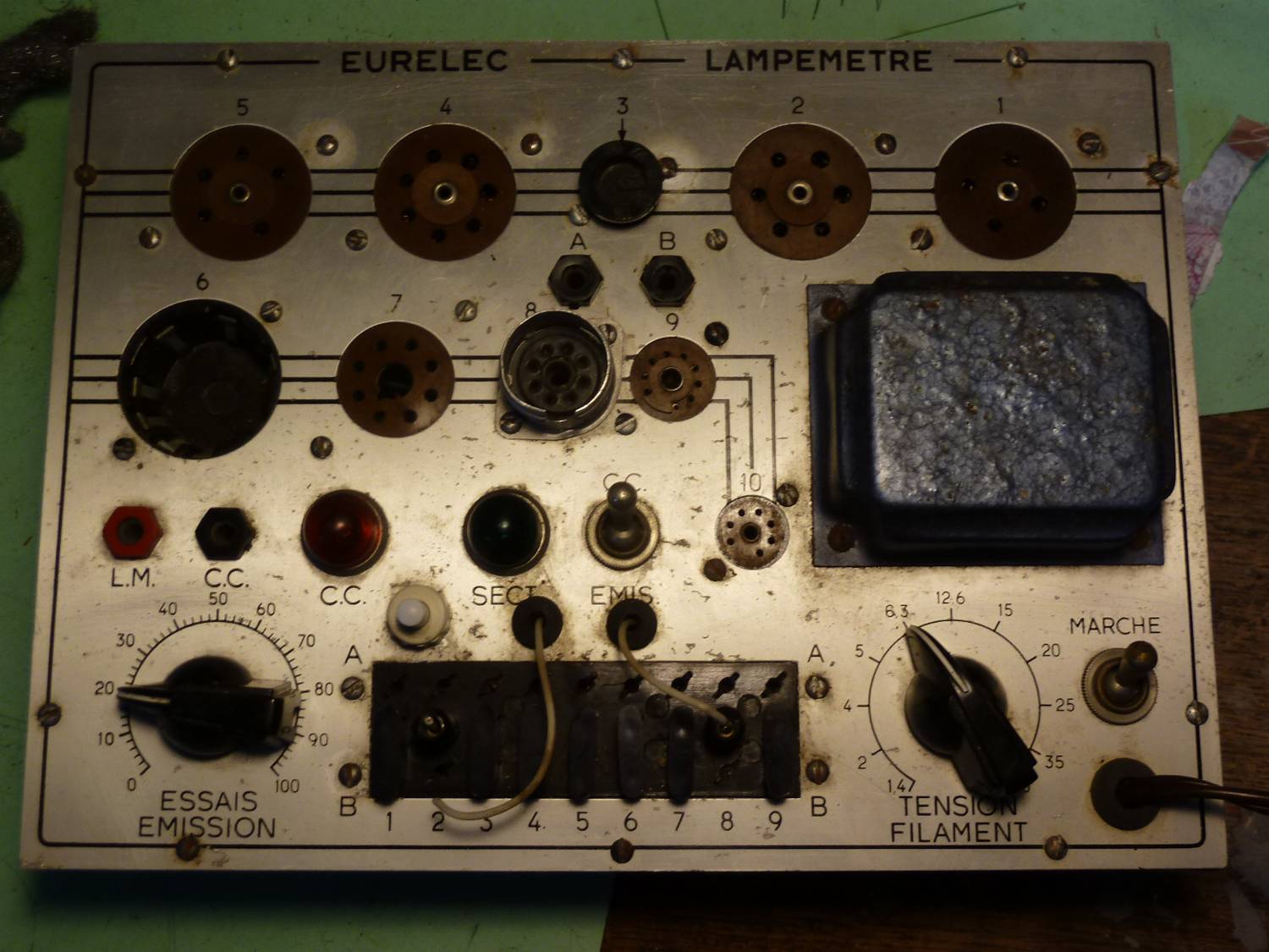

| Sujet : lampemetre serviceman Nouveau | De Totolagalène Le 25-01-2012 à 20:52 sta |
Bonsoir.
Quel modèle de lampemètre Eurelec? Une photo si possible, c'est plus simple.
Est-ce celui-çi? A l'envers dans le tiroir, oui, là>>>>>>>>>>>>>>>>>>>>>>>>

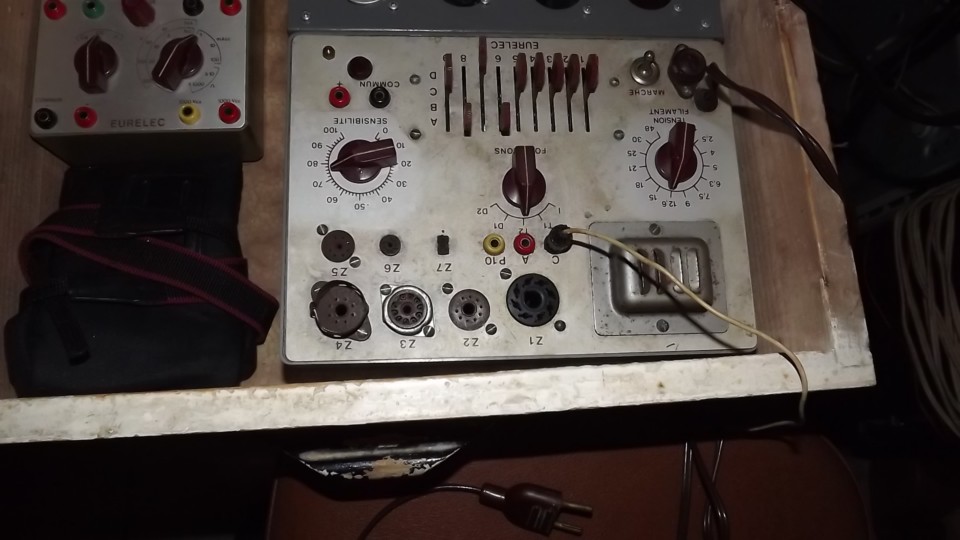

| Sujet : lampemetre serviceman Nouveau | De Vignau Le 25-01-2012 à 23:28 sta |
"lampemetre radio contrôle type s4" c'est celai de radio controlequi est sur mon rack ?
Sinon photo de l' Eurelec là
| Sujet : lampemetre serviceman Nouveau | De crilemans Le 26-01-2012 à 13:51 sta |
Pour Vignau.
Votre lampemètre est basé sur le modèle S2, qui a été transformé.
La partie basse qui est l’analyseur a été supprimée, sa sortie se faisant en haut.
En haut à droite, il me semble, que dans le trou libéré, il y aurait un œil magique (ce
n'est pas très visible sur votre photo).
La platine de couleur claire est manifestement un rajout ultérieur.
De plus un modèle B2 qui remonte à avant la 2ème guerre mondiale, n'a jamais
eu de supports noval, ni miniature 7 broches. Je pense que l'adaptation remonte
à la fin des tubes parce qu'il n'y a pas de support rimlock. Les rimlock étant antérieurs
au noval. A mon avis cet appareil a été adapté entre 1955 et 60, pour tester les derniers tubes commercialisés.
De façon générale, ce modèle ne donne qu'une indication très vague sur l'état du tube
car la mesure est faite en alternatif, le tube servant de diode, donc aucune mesure
de pente n'est possible. Pour le tubes que vous souhaitez tester (audio) il faut vous
orienter vers quelque chose de plus sérieux genre Métrix U61 ou LX.
Ce que je dis est basé sur plusieurs années de recherche concernant le modèle B2
de Radio-Contrôle. J'en ai dénombré au moins 6 modèles pour la même appellation;
d'autres sur ce forum pourront vous le confirmer.
Nota : si vous n'en avez pas usage en final, je suis intéressé pour garnir un mini
